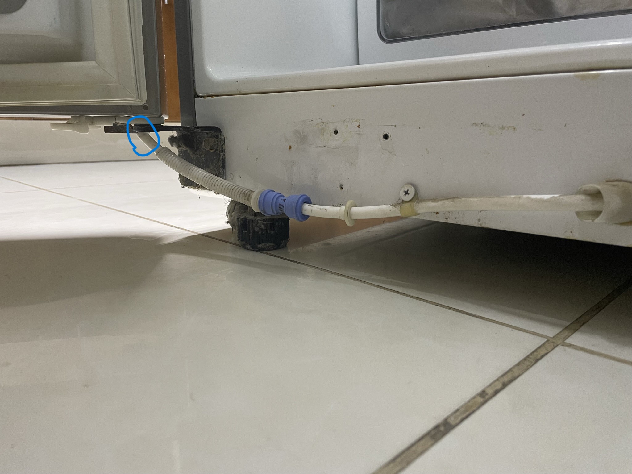

הוזמנו חלקים, הגיעו, הורכב ועובד כבר מעל חודש. תודה רבה!!- 8 תגובות

תודה, בנוגע לפלסטלינה לצערי לא ניתן, השבר בדיוק בקו כניסה של דלת לכן אין מרחב תמרון. אין לי בעיה להחליף את הצינור (שאגב בקוטר 6 מ"מ ולא 8 מ"מ) אבל כרגע יש בעיית ידע לפרק את הדלת, יותר נכון את הוודאות שנצליח להחזיר. אני מאמין שהשבר נוצר כי זה המקום שבו הדלת נפתחת, נראה כי פתיחות מרובות שלו גרמו לסדק.. בנתיים הזמנתי צינור בהמלצת הסרטון שפרסם DareDevil, נראה אם יסתדר. -

נשמע כמו בדיוק הפתרון שאני מחפש עם בדיוק אותה הבעיה. בינתיים רשמתי בצד, אולי מישהו נתקל בפירוק והרכבה. תודה רבה. -

תודה. צינור יש, מאחורי המקרר יש צינור עודף בערך 2 מטר. הבעיה זה לגשת למערכת שמאחורי הדלת בגלל קושי לפתוח את הפלסטיק ללא ידיעה אם נצליח להחזיר למקום. אבדוק את הסוגייה של איזי. -

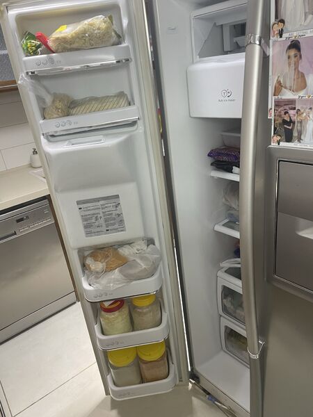

שבוע טוב מקרר 4 דלתות של סמסונג, עם מערכת סינון וקירור מי שתיה. ביום מן הימים בלחיצה על ידית מילוי השתיה התחיל להשפריץ מים בחלקו התחתון, פירוק המגן התחתון הראה שיש סדק בצינור כניסה לדלת איפה שמסומן באחת תמונות.. הבעיה שהסדק ממש בכניסה לדלת, למשוך לא ניתן, או שהצינור קצר מדי ובנוי במידות שלו בדיוק כדי להגיע לנחיר הספקה או שיש לו עוד צינור "עודף" אבל הוא תפוס באזיקונים, בעיה הנוספת היא שכדי להבין מה קורה צריך לפרק את המכסה פלסטיק של כל הדלת, בניסיון לעשות את זה ולמצוא פשוט קליפסים נראה שמכסה הזה תפוס ע"י דבק בלבד, ולא בא לי לפרק ואז להסתבך עם להרכיב חזרה. הקוטר הפנימי של הצינור הוא 0.21 ס"מ, חשבתי אולי לחבר בחלק הקרוע צינור שיכנס בלחץ או משהו בסגנון (אין מקום לבנד או אזיקון) שיתאים בקוטר ומהצד השני לקמבן משהו עם המחבר המהיר שמופיע בתמונה, סביר להניח שזה יקטין את הזרם מים אבל לפחות יעבוד. טכנאי רצה 1500 שקלים מבלי בכלל להגיע לראות על מה מדובר, יתכן שיקח יותר אם ידרשו חלקים, אשמח לחוכמת ההמונים, תודה
