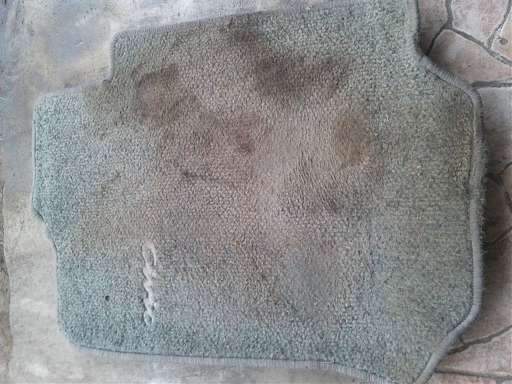

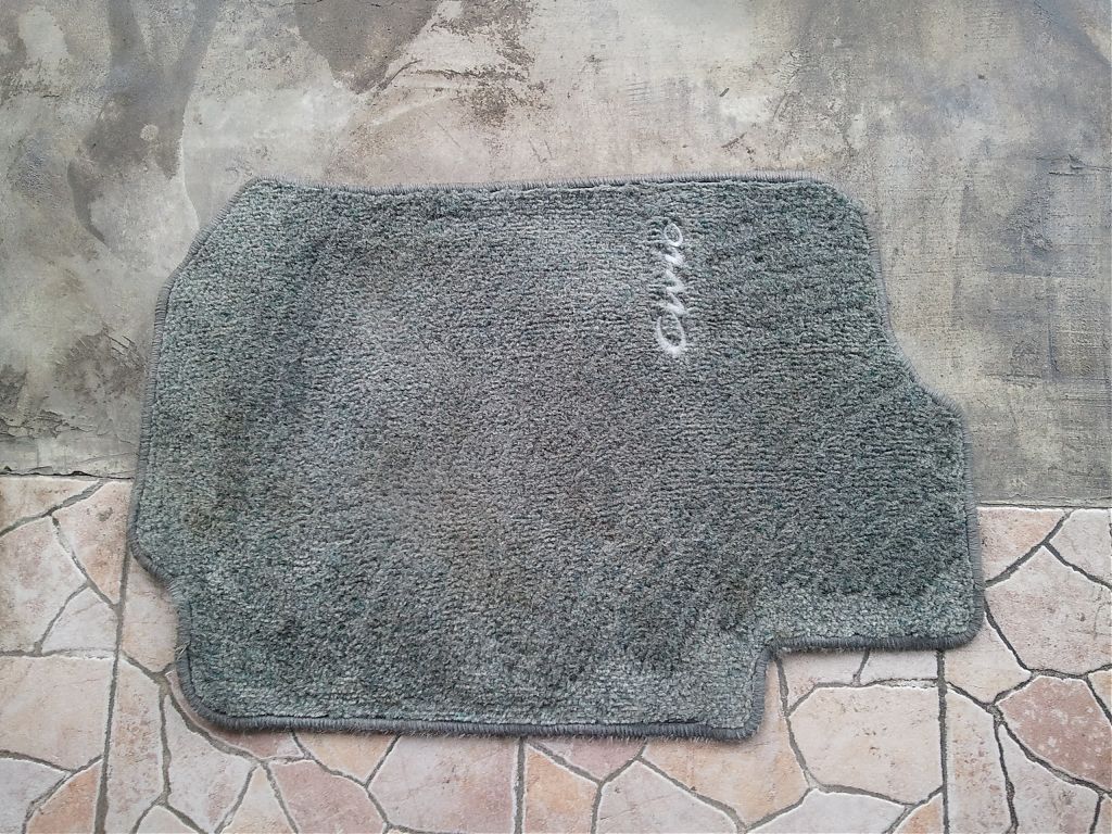

כבר הרבה זמן שאני רוצה לנקות את השטיחים שלי כמו שצריך. בעבר ניסיתי ספריי STP ומים זורמים, אבקת כביסה וכו'... התליך תמיד היה גונז ממני כמה שעות טובות, והתוצאה תמיד הייתה סבירה, אך אף פעם לא הצלחתי לנקות אותם עד ליסוד. עד שמצאתי מקום שמבצע ניקוי יבש. התוצאה הייתה לא פחות ממדהימה! לעולם לא חשבתי שאפשר לנקות את השטיחים האלו בצורה כל כך יסודית. אלה שטיחים משנת 95 לכל התוהה. צילמתי את השטיח שהיה עם הלכלוך הכי קשה, ואת תהליך העבודה עצמו. מתכנן בקרוב לעשות ניקוי שכזה לכל פנים הרכב.
