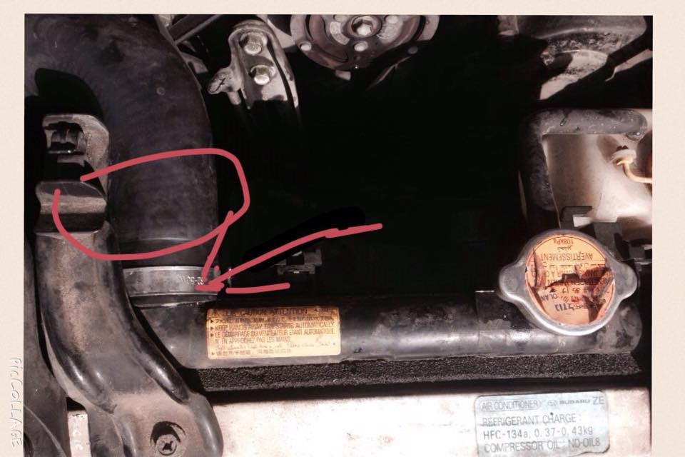

עדכון: לשמחתי (בדרך כלל לצערי) נגמר החג, סוף סוף יכלתי לטפל בבעיה. על הבוקר עשיתי טלפונים לפירוקיות/חנויות חלפים בחיפה והסביבה. אלו שכבר היה להם רדיאטור כזה ביקשו מעל 700 ש"ח למשומש, לא כולל הרכבה. במזל, לפני שהשתכנעתי לקנות רק את החלק, הגעתי למספר של "א.ס מצננים" שממוקם בחוף שמן בחיפה. הבחור על הקו אמר "650 שקל לחדש, 300 שקל למשומש. המחיר כולל הרכבה" נסעתי בזהירות מהכרמל למוסך. מזל שזה הכל ירידות ושהצינור החליט להשאר במקומו באווירת השנה החדשה. הגעתי לגראג' קטן באחת הפינות בחוף שמן ובו בחור מבוגר בשם אנטון שמחזיק את המקום בעצמו. רדיאטורים וחלקי רדיאטורים מקשטים את המקום מכל עבר. ניתן להבין שמדובר באדם שחי רדיאטורים, ואם לסמוך על מישהו בנושא זה עליו. הצבעתי לו על הצינור ואמרתי לו שרק החיבור נשבר, חוץ מזה הרדיאטור תקין. הוא ישר אמר "אין בעיה, נחליף לך רק את החלק העליון. 250 ש"ח, כולל מים ירוקים" אנטון שלף את הרידאטור בזריזות, התיישב על כיסא והחל להפריד את הגשר העליון, לנקות הכל בשטיפה וקומפרסור, ייבוש, והרכבה של גשר עליון זהה וחדש לגמרי. שהכל חזר למקום שלף אנטון ג'ריקן מים ירוקים מהסוג הפשוט, אמרתי לו שאין צורך, הכינותי מראש שני גלונים גדולים של פרסטון ירוק. מילאנו, הנענו, בדקנו וחיכינו, ושהכל נראה תקין הבאתי לו 300 ש"ח ואמרתי לו "המון תודה" תוך התנגדות לקחת עודף. נחמד לדעת שגם מבעלי המקצוע נשארו עוד כמה אנשים טובים וישרים כמו פעם, שהחזירות לא השתלטה עליהם. אז לכל מי שצריך שירות בנושא רדיאטורים, ממיר קטליטי, מערכת ומיכלי דלק - ממליץ ביותר לפנות לאנטון מא.ס מצננים, רחוב טובים 30 חיפה, 072-3257457 / 04-8624140. -
החלפתי את הצינור גומי בעצמי לפני כמה זמן, כנראה לא הידקתי חזק והוא השתחרר בזמן נסיעה שלשום. בפעם השניה שהחזרתי אותו כנראה חיברתי חזק מידי, והוא יצא שוב יום אחרי רק שהפעם שמתי לב שגם הפלסיטק עצמו ביציאה מהרדיאטור נשבר. הצלחתי לחבר אותו עכשיו ממש על הקצה ממה שנשאר מהחיבור, אבל ברור שזה עניין של זמן עד שזה ישבר/יצא שוב. השאלה אם צריך להחליף את כל הרדיאטור, או שיש מצב לתקן/להחליף רק את החלק העליון?
