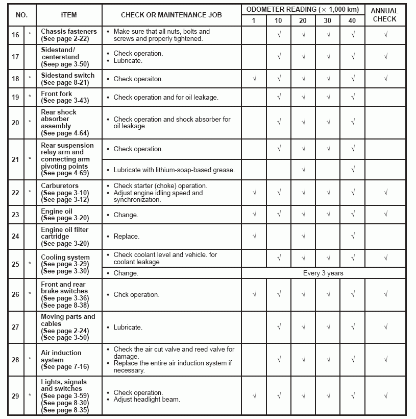

אני לא חושב שאני אחסוך כסף, בטח לא על הטיפול הראשון (וכנראה שגם לא בשני). טיפול גדול (שסתומים) נראה גדול עלי בכמה מידות, ולכן מדובר רק על טיפולים קטנים. זהו, שאני ממש לא רוצה להגיע למצב הזה. כל טיפ/עצה שיעזרו - יתקבלו בברכה. האם פילטר K&N דורש כיוון קרבורטור? כמו כן, ממה שראיתי מומלץ לנקות את "בתי הפלאגים" בלחץ אויר לפני הוצאת המצתים. כך שעדיין עלות הרכישה בעינה עומדת (כנראה?) איפה בדיוק עובר הגבול?, ברור שזה אישי, ושונה מאדם לאדם. אבל מה ההמלצה למי שלא הרכיב אופנועים כשהיה בן 16 ויש לו אומנם חוש טכני אבל שום נסיון ממשי במכונאות. ברור לי שההתלבטות תלויה ברובה ביכולות שלי, אבל אני מקווה לקבל בו ידע שיוכל לעזור לי אם להיכנס לכל הסיפור, או לא. אגד כRובי, בקשר לכתבה של האזרח, דבר ראשון היא נהדרת, דבר שני בפייזר זה פלאגים 2 ו-3 שממררים את החיים...
לאחרונה אני שוקל לעשות את הטיפול הקרוב לאופנוע בעצמי (טיפול קטן, פייזר 1000). יש לי את ספר היצרן לאופנוע, וכן גם תיאור מפורט של כל מה שצריך להעשות באתר של Pat) (http://www.cartestsoftware.com/fz1/index.html) ביצעתי כבר החלפת שמן וכד' אבל מעולם לא טיפול מלא. המניעים: - הנאה/ סיפוק (לא, לא מה שאתם חושבים ) - הידיעה שאני אדע בדיוק מה נעשה לאופנוע, ואיכות העבודה שהתבצעה. - קצת צבירת ידע. אבל מצד שני יש לי מספר הסתייגויות: - מעולם לא ביצעתי כיוון קרבורטורים, ואין לי גם את הכלי המתאים - בפורומים של הפייזר יש תיאורי זוועה על שליפת המצתים... (שלא לדבר על זה שאני לא יודע לזהות מצת גמור) - בספר האופנוע מתואר ניקוי פילטר האוויר ובית המצתים באמצעות לחץ אויר - שאין לי כרגע... - הכי חשוב: האופנוע הוא כלי התחבורה שלי, ואני לא יכול להרשות לעצמי להתקע, כלומר הטיפול צריך להסתיים בוודאות תוך סופ"ש אחד. ברור לי שמדובר ב"כולו טיפול קטן" אבל אני לא יכול להרשות לעצמי אפילו סיכוי של להתקע כלומר בסופו של דבר, כסף לא נראה לי שאני אחסוך אם אני אקנה את החסר (מדחס אויר, כלי לכיוון הקרבורטורים) במיוחד בהתחשב במרווח הטיפולים של האופנוע (10000) אז מה אני רוצה? בסה"כ לשמוע קצת מהאחרים בפורום שמטפלים בעצמם באופנוע, ואיך אתם מסתדרים עם זה (האם רכשתם את כל הכלים המתאימים) או לחילופין, עצה לשכוח מזה, כי זה לא כדאי ולא שווה את המאמץ. כרגע אני די מתלבט ואשמח לשמוע מאחרים, גם דברים שלא חשבתי עליהם. צירפתי את העמודים המתארים את הטיפול באופנוע מתוך ספר הטיפולים.
