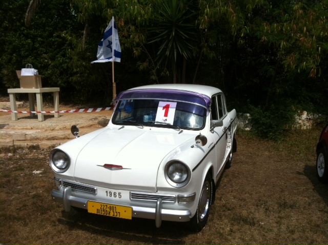

  19. רציתי להודות בשמי ובשמה של הרוזנת הקשישה ( קונטסה 900 1965 ) על האירוח המופלא, הארגון , ההתגייסות למטרה הנעלה ועל האוירה מחממת הלב ( חוץ מהחום הרגיל שהיה בחוץ ) . אבגר, יוני , יוחאי וכל שאר העושים במלאכה אתם אנשים טובים -יישר כח וכל הכבוד. אנחנו נהנינו ונשמח להמשיך להיפגש . אמנם הקונטסה לא בדיוק עשויה פיבר ( למרות שבעצם כל הרצפה החלודה כולה נבנתה מחדש מפיבר ) וגם תוצרת המפעל המתחרה למוטוקארס : קייזר אילין , אבל אין כמו אחוות ישראליות - אולי מכאן תצא הבשורה לאחדות העם? נסחפתי אבל וואללה חברים - היה כיף , שמחתי להכיר אתכם.
  20. הקונטסה 900 הקשישה ( 1965) שואלת אם היא גם יכולה לבוא להכיר את אחיה האינדיאנים הדו גלגליים ולהשתתף התצוגה ?
