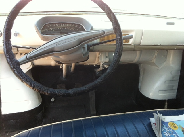

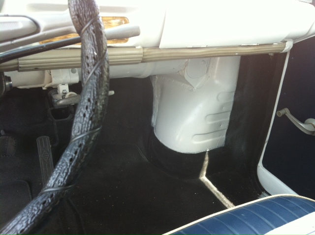

חג חירות שמח לכולם שמחה רבה שמחה רבה - תודה לאל שיש את פסח ,"הרווחתי " עוד יום עבודה על הרוזנת . אין כמו לקום מוקדם - מאד ! - לקחת כוס קפה ואת כלי העבודה ולהתחיל לטפל בגברת הזקנה. בתור פתיח הוספתי קבל על שעון הדלק ש"ירגיע" את התנועה התזזיתית שלו (2200uf 16VOLT עושה את העבודה יופי) עטפתי את השטיחים ופנים הרכב במסקינג טייפ ובעיתונים וריססתי צבע לבן על חלקי המתכת כדי לתת מראה "חדש" לפנים הרכב. תמונה מצורפת. הפרויקט הקשה יותר היה להחליף את "סף הדלת" שהיה אמור להיות במקור כסוף והיום הוא אלומיניום אפור ומחורר. קניתי בסלמה בת''א פרופיל אלומיניום עם הברקה כימית שיתאים וחתכתי על פי המידה. כשבאתי להרכיב אותו במקום הישן גיליתי שהפרופיל יוצא גבוה מדי מעל השטיח וסף הדלת ולא "מתלבש" לשביעות רצוני על סף הדלת. אחרי מחשבה נוספת על כוס בירה צוננת וכמעט התיאשות מרעיון ההחלפה הבריק רעיון : לחתוך עם מספרי פח את הקדר רק במקום הדרוש לסף ,הדבקה עם RTV כדי לשמר את האיטום ו"השלמת" מראה הקדר עם החלק החיצוני של הקדר על דופן הסף. נראה מדהים וחדש בשארית כוחותי - החום היה גדול - ניגשתי ל"פנפן" קצת את תא המנוע, ניקיתי בזהירות מכל שאריות השמן הישנות עם חומר ניקוי שקניתי באוטודיפו - צריך להיזהר איתו מאד שלא ישפריץ לדיסריביוטור ושאר חלקים רגישים ולנקות מיד עם מים שלא ישאר על חלקי המתכת באשר הם. קצת נקיון חיצוני לתא המנוע עם מים וסבון החזירו את הסביבה למראה "ברור" ו"נקי" יותר - עוד תמונה מצורפת. עכשיו הבנתי שלמראה מפונפן חסר קצת "צבע" עמיד בחום לחלקי המתכת והחלפת כבלי הפלגים והכויל בחדשים - עניין קוסמטי אבל לא מוותר עליו, הכנסתי לרשימת ה"צריך לעשות" והלכתי למנגל לטובת בני המשפחה הרעבים. אחרי האוכל ומנוחה קלה חזרתי למשקף השמש - מסתבר שהחיבור למשקוף הרכב לא מתאים כלל וכלל ואפילו לא דומה למה שאני צריך ולכן התחלתי בפעולת ה"הינדוס" עם עיפרון ובעזרת בתי היקרה שעזרה לי להחזיק את את המשקף במקומו הרצוי ולשרטט על חיבורי האלומיניום שלו את החיתוכים והכיפופים הדרושים כדי להתאים למשקוף של הקונטסה. בעזרת חבר בעבודה הצלחתי להתאים "פרפרים" מניקל וברגים מתאימים והמשקף נראה עכשיו מצויין - מחר בעבודה ננצל את המעבדה שלנו וכלי העבודה שם, נחתוף, נכופף ונהנדס את החיבורים להתאמה. הבטחתי יותר תמונות ופחות מילים - יצאו לי שוב המון מילים אבל נשאר לי זמן אור לצלם אז הנה התמונות. עד הפעם הבאה :)" -

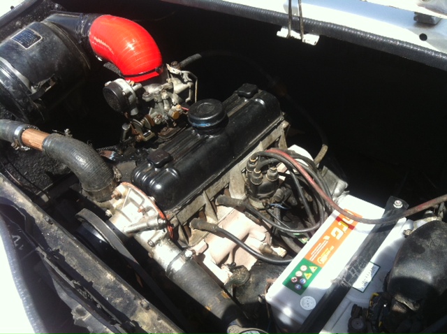

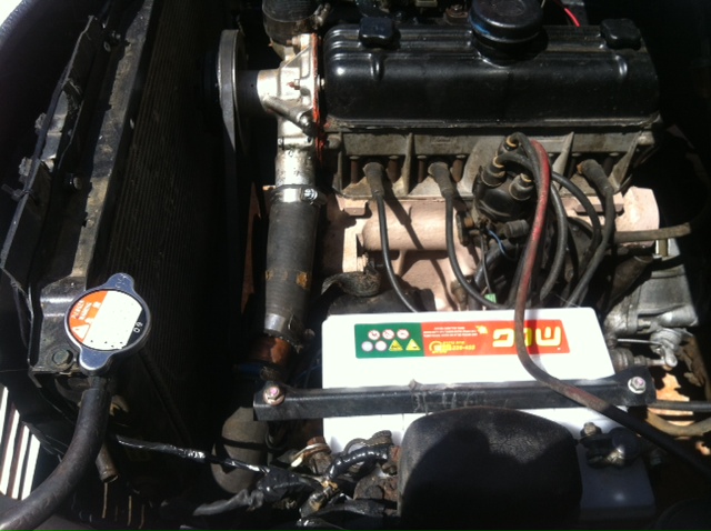

היום היו לי שעתיים פנויות של אור אז החלטתי להתעסק קצת ב"קוסמטיקה" לרוזנת הזקנה שלי. אתמול הגיע מאיביי "ברך" סיליקון שהזמנתי עבור חיבור פילטר האויר לקרבורטור (חיבור הגומי המקורי התפורר והתייבש) התבאסתי לגלות שאחת מרגלי ה"ברך המתאמת" קצרה מדי להלבשה על בית הפילטר אז אילתרתי "תותב" מהחלק הצר של הברך שחתכתי ועכשיו יושב "בול" גם סוף לאגזוז מניקל (עגול פשוט "קלאסי") הרכבתי לה . פס קדר שקניתי בתל אביב התלבש יופי על תא המנוע - היה חסר , לא להאמין כמה פריט פשוט כזה מוסיף לגימור של הסביבה שבה הוא מורכב. זהו , הערב ירד, אבל מכיוון שלא הספקתי לשמוע את המנוע ולהדליק אותה מאז שבת לא יכולתי להתאפק. ארבעה פמפומי דלק, נגיעה בסטרטר והמתוקה נדלקה בלי בעיות - תענוג - 30 שניות של רגל על הגז כדי לחמם ואז שומרת על טורים ו"מגרגרת" בהנאה. אני מרוצה ואני חושב שאם כך היא נדלקת אני אוותר על התכנית שלי להסב את הצוק האוטומטי שבוטל לידני. אין צורך. הי נדלקת יופי גם אחרי חמישה ימים נראה לי שזה אומר שאין מה לגעת. זה אומר שנשארתי עם "קיט" הסבה חדש של צ'וק אוטומטי לידני, מישהו מעוניין? חג שמח לכולם אם לא אעדכן בחידושים עד אז - אלא אם ישאר לי זמן אחרי ניקוי החצר והעזרה בהכנת הבית לפסח בשבת ואחליט לפנק עוד קצת את הרוזנת. בטוח שלא אתאפק מלקחת אותה לסיבוב קטן -
