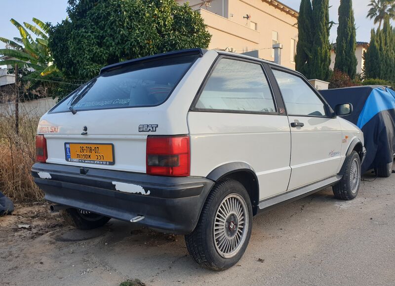

  1. כמובן עדכון אחרי 3 שנים ו 7 שנים סה"כ שהרכב אצלי עומד וממתין. ב1.1.23 עבר לאספנות וגם התחדש בג'אנטים של דגם ה GLX לחדי העין.

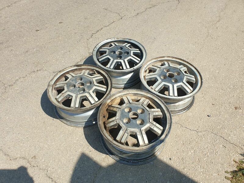

  3. אקטואלי 400 שח בלבד (100 לגאנט) נדירים

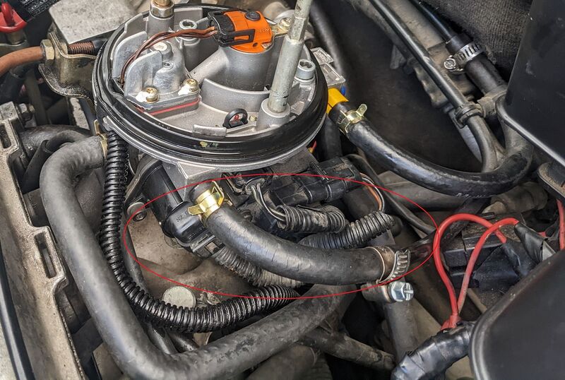

  4. ליאור, צינור הדלק הזה סדוק ממליץ לך להחליף אותו בהקדם

  7. למכירה 4 ג'אנטים מקוריים SEAT שנות ה80 14" מרווח 4X98 איביזה/מלאגה ופיאטים למעוניינים בהודעה פרטית

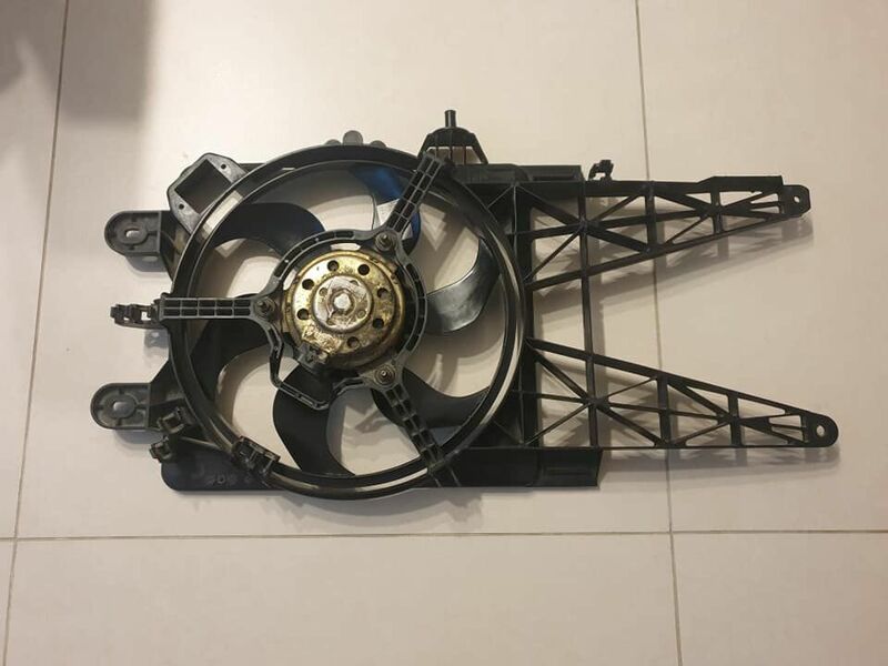

  21. למכירה מאוורר רדיאטור היה של פיאט, די אוניברסלי כך שאפשר להתאים לעוד רכבים במצב מצוין 150 ש"ח בלבד!! מראשל"צ
