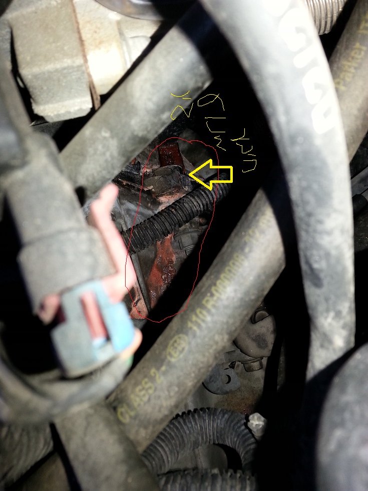

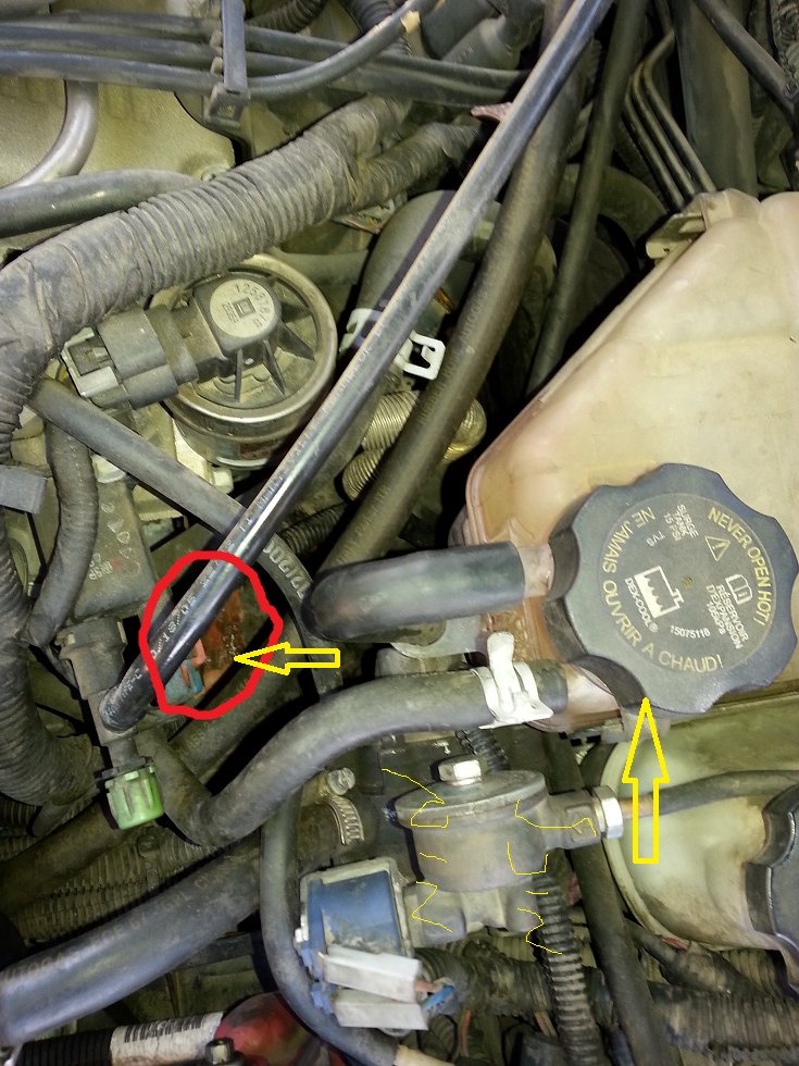

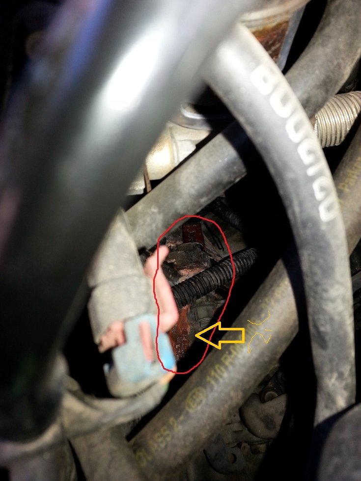

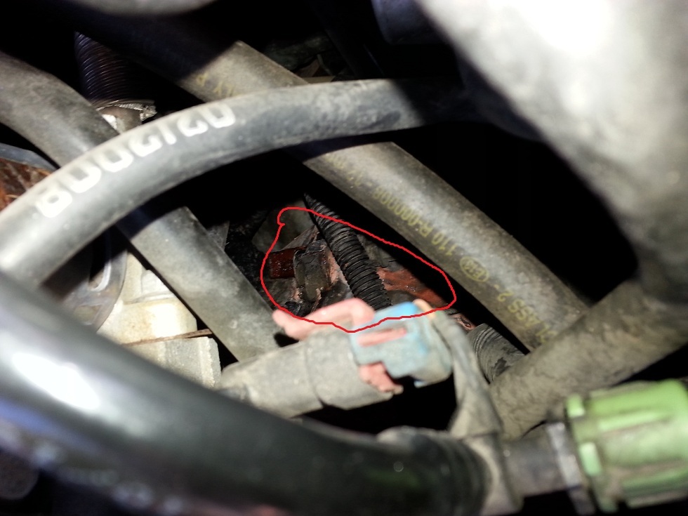

  10. היום הייתי במספר מוסכים והאבחנה היא נזילה מאטם סעפת יניקה. הצעת מחיר שקיבלתי מ 2 מוסכים מורשים ואחד מוסך לא מורשה היא 2000 שח חלקים+עבודה האם זה הגיוני? אני אשמח אם מישהו יכול להמליץ על מוסך באזור עכו נהריה או באזור חיפה וקריות שיתן מחירים יותר סבירים. תודה מראש

  14. אני רוצה לציין שהרכב לא מתחמם ואין שום תופעות מוזרות בנסיעה או בעמידה.
  15. אני מקווה שאפשר להבין משהו מהתמונות כי תא המנוע כל כך סבוך במאליבו שזה הכי טוב שהצלחתי לצלם!
  16. היום בבוקר הסתכלתי עם פנס וראיתי מין מים יבשים על הגיר ממש מתחת למיכל מים. הנעתי את הרכב חיכיתי עד שהגיע לטמפרטורת עבודה והמאווררים התחילו לעבוד ועדיין לא שמתי לב לשום דבר חדוד אבל עצם העובדה שאני רואה את החומר האדום של המים על הגיר אז בטוח יד נזילה איפשהו. הבייה זה האיתור שלה בתנאים בתיים. אני אשמח אם מידהו יכול להמליץ לי על מוסך לא מורשה המתמחה ברכבים אמריקאים באזור עכו נהריה קריות. במאליבו אין גישה פשוטה לרדיאטור ואין לרגיאטור פקק. תודה רבה מראש לכולם
  17. בוקר טוב חברים, יש לי תופעה מאוד מוזרה ברכב הרכב מאבד מים בכמות מאוד מכובדת אני מוסיף כל שבוע בערך 300cc, הרכב נבדק ואין שום נזילות הכל נראה תקין. מה אתם אומרים מה זה יכול להיות? תודה לכולם מראש
