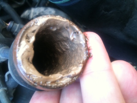

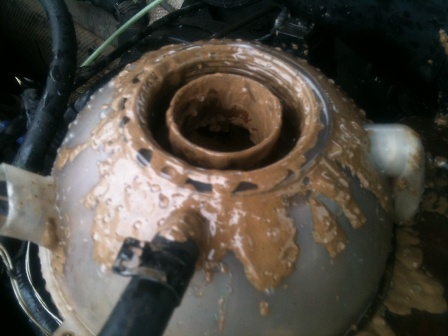

  13. לאחר תקלה במצנן שמן המערכת קירור באוטו מלאה בשמן ומים (טחינה). המצנן הוחלף בחדש, גומיות חדשות, בוצעה החלפת שמן ופילטר. הבעיה היחידה היא איך לבצע ניקוי יסודי לכל מערכת הקירור - צינורות, מיכל עיבוי, ראדיאטור וכו׳... פלאשינג לא עזר. אולי החומר לא היה מספיק איכותי... אם יש המלצה לחומר איכותי במיוחד אשמח לקבל. דפנות הצינורות עם שכבה רצינית של שמן (טחינה), ניקיתי כמה שאפשר אבל אני מניח שבפנים עמוק המצב קשה מאד... אשמח לעצה. גולף VR6 98
