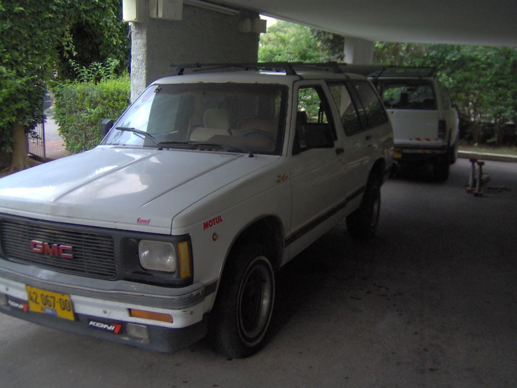

  1. מכובד מאוד בהתחשב בכך שהרכב נושא על בסיס קבוע ארגז כלים וזיווד במשקל של 100 ק"ג פלוס מינוס מאחורה. אני שמעתי שדווקא היבואן של קוני בארץ עושה שם רע לפירמה ולאו דווקא איכות הבולמים.
  2. אה, כן... כרגע בנסיעה עירונית לא מורגש שינוי. עקב רכות היתר צפוי גיהוץ טוב יותר של ג'ורות בשבילים וזווית גלגול מזוויעה בכביש במהירות גבוהה.
  3. היום נאלצתי להחליף את הKONI בני ה10 בערך עקב פסילה בטסט ונזילה רצינית מאחד הבולמים. במקום המונרו שכמעט נקנו נאלצתי להסתפק בבולמים של טכנו, רכים יחסית לקוני.

  20. הטורים ברכב נקבעים ע"י מנוע הצעדים בפיקוח המחשב, אין בורג כיוון טורים כמו בקרבורטור. הסיבה הנפוצה לפעולה לא תקינה היא הצטברות פיח על פטיש המנוע ובמעבר האוויר או מנוע צעדים שסיים את חייו. מומלץ להוציא קוד תקלה בעזרת סורק. בנוגע לתאורת לוח שעונים, אם כל תאורת הלוח לא עובדת יכול להיות שמדובר בפיוז, עבור על תיבת הפיוזים וחפש פיוז תקול. במקרה של עבודה חלקית סביר להניח שנורית/כמה נוריות הנמצאות בחלקו האחורי של לוח השעונים נשרפו.

  22. ההבדל זניח.
