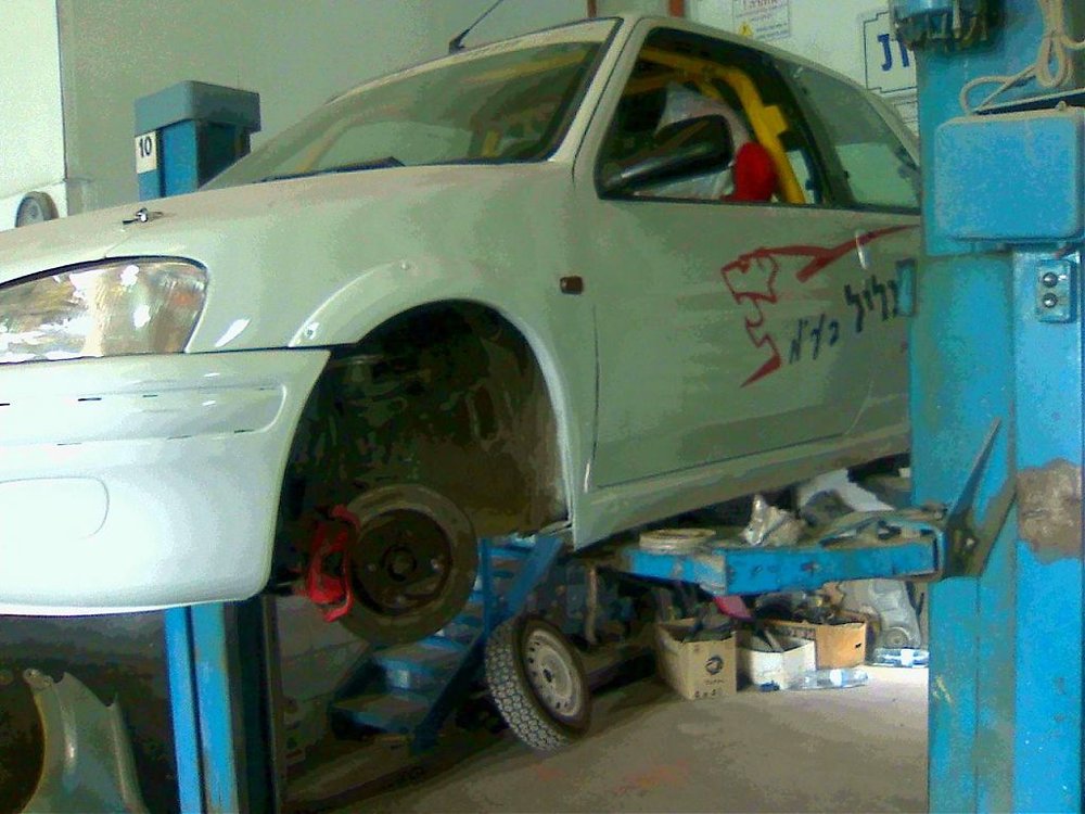

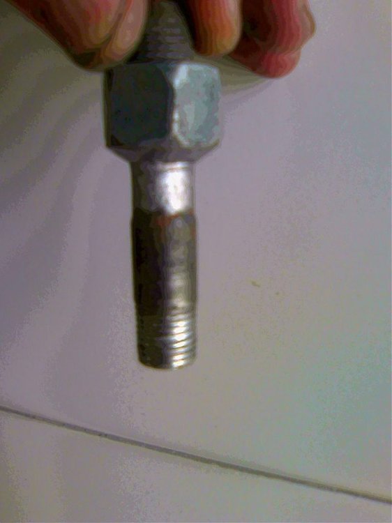

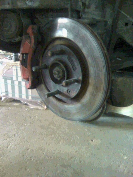

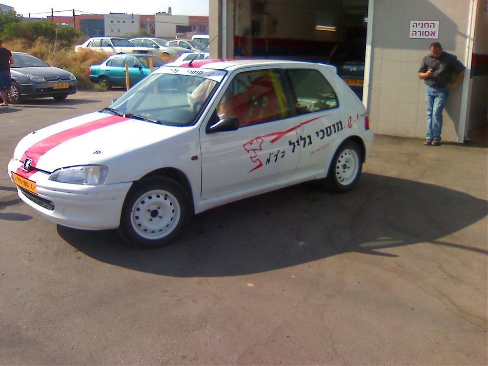

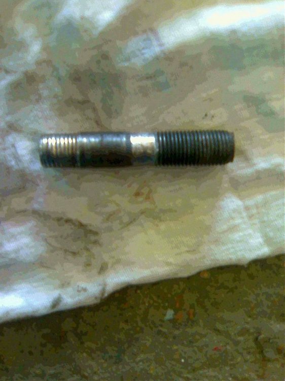

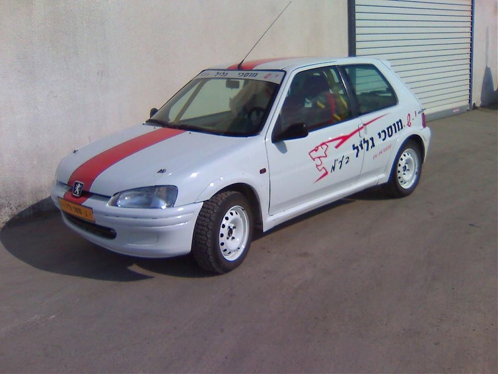

אחרי התקלה הקטנה שהזכירה לי למה צריך לבדוק אומים בגלגלים אחרי כל סטייג' וסטייג', רצתי מהר להכשיר את הרכב לאימון הקרוב. נשתלו גוז'ונים חדשים בנבה ממנה הם נתלשו והפעם בצורה מחוזקת הכוללת ריתוך מהצד הפנימי של הנבה. הסט-אפ שונה לאחר מספר נסיונות כאשר מקדימה הוצבו ספייסרים של 12 מ"מ בכל צד ומאחור 9 מ"מ בכל צד. הדבר גורם לרכב לשבת בצורה מדהימה כאשר תת היגוי קל שהיה מורגש במהירויות גבוהות בפניות נעלם לחלוטין והזנב נעשה מעט יותר עצבני בתגובה. ככלל הרכב יושב עכשיו הרבה יותר טוב ולפתע הוא הזכיר לי את ימיי ב 205CTI1.9 שהייתה לי - כל עזיבה קלה של הגז בסיבוב מעבירה מייד את המשקל קדימה ומוציאה את הזנב. חידוש הגז והרכב מתייצב בדיוק מושלם. הדבקה של הגז לרצפה והרכב מקבל מעט תת היגוי ובורח לקו חיצוני יותר. יש דעות שונות של נהגים לגביי הסט-אפ הזה - אבל אני ממש אוהב אותו ורגיל לנהוג כך כיוון שזה נותן לי מרווח טעות גדול יותר לתיקון (כנהג ראלי חובב - במהירויות גבוהות בעת ביצוע טעות נהיגה (בד"כ הערכת מהירות כניסה לסיבוב או בלימה מאוחרת) אני חי יותר טוב עם טיפול בהיגוי יתר מאשר בתת היגוי). אז צירפתי מספר תמונות של הגוז'ונים החדשים, של הישנים (שימו לב לשחיקה - המקומות המבריקים הם מקומות שההברגה בהן נאכלה לחלוטין בעקבות משחק של הג'נט על הגוז'ון ובקצה בעקבות תלישתו מהנבה, בגלל חופש באומים - אי חיזוק גלגלים בזמן... ) זהו... לבינתיים. אלון נ.ב. כרגיל, אם עומדים על התמונות טרם פתיחתם יתגלה כיתוב עם ההסבר. אלון הנה אני מצרף... תקלה קטנה - מספר דקות אלון

לא מדובר בברגי גלגל רגילים/מקוריים, אלא גוז'ונים ששתולים בנבות והם באורך גדול יותר בגלל הספייסרים. הגוז'ונים שנבחרו (בורג דו כיווני בעיברית?) הינם בחוזק תואם לבורג המקור - הם עמדו בעומס - הברגת הנבה לא. כנראה שהיות ומדובר ברכב כביש לשעבר ההברגות בנבות לא הכי טובות וקצת שחוקות. ביום ראשון יבדקו כל ההברגות ובמידת הצורך גם יוחלפו הנבות לחדשות (אני מעריך שיהיה צורך רק בשיפוץ ההברגות (אולי חריטה של הברגות חדשות) והחלפה של הגוז'ונים (שההברגות שלהם נהרסו כשנשלפו החוצה). לגביי הפגוש - פגוש של S16/GTI הוא נמוך יותר (ובעיקר, יקר יותר) ואז צריך לחתוך אותו או להגביה את הרכב עוד קצת. אם מגביהים - מפסידים יציבות, אם חותכים - זרימת האויר משתנה וזה יכול להשפיע על קירור המנוע. בקיצור - מניסיון - מה שהותקן מתאים בצורה הטובה ביותר מבלי לגרום בעיות או עלויות נוספות. אלון נ.ב. הנזק לכנף מהגלגל כמובן. קודם פגע בכנף, אח"כ קפץ ליד חלון שמאל להגיד שלום לנהג (בדרך העיף את הפלסטיק של המראה) ובסוף נחת בנחל לידנו במרחק של כ 50 מטרים. ( : אלון
