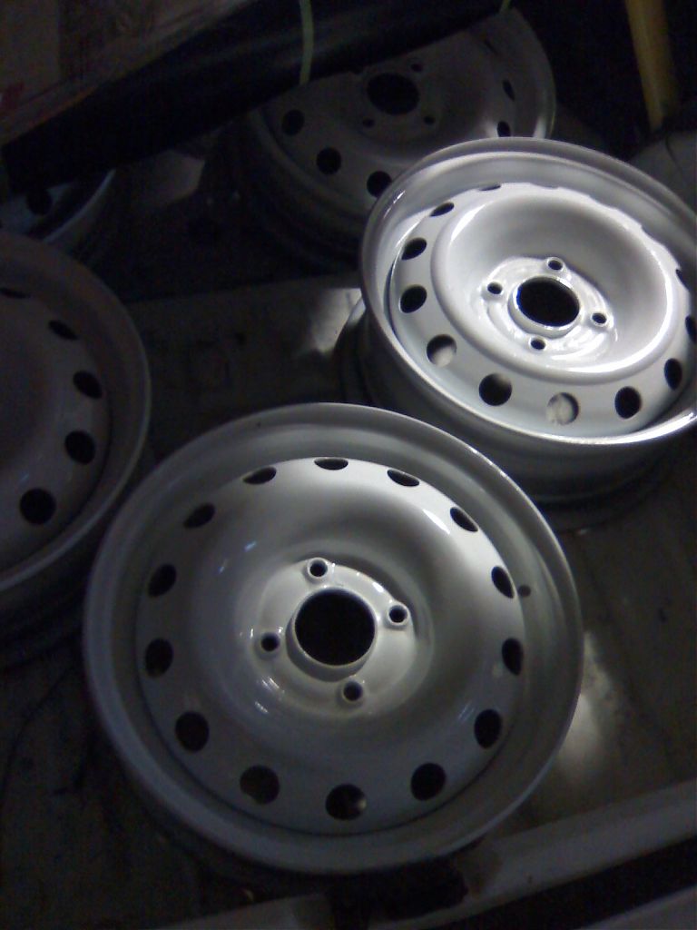

חבר'ה, אני מרים ידיים. בחודשיים האחרונים הפכתי כל אבן כדיי להשיג צמיגיי ראלי. למעט יובל מלמד שמחזיק סוג שאינו מתאים לי אישית - אין אפשרות אפילו לייבא לארץ צמיגים כאלו! אומנם - יובל מנסה לבדוק אפשרות להביא לי צמיגים של פירלי (אבל בינתיים - כלום - ואני מתחיל להיות מיואש). אני צריך צמיגי ראלי לעפר המתאימים לג'נט 14 אינטץ' ובקוטר חיצוני של עד 60 ס"מ. הצמיג האידיאלי הוא שווה ערך למישלין הישנים והטובים מסוג M4 (רכים יותר) או M5 (הקשים יותר) במידה 14/60-14. למי שלא זוכר 14 הראשון מייצג רוחב סולייה (14 ס"מ) 60 מייצג קוטר חיצוני ו - 14 השני מייצג גודל ג'נט. גם הפירלי שהיו נמכרים פה בארץ ע"י יובל (קוטר חיצוני 59 ס"מ) מתאימים. אשמח לסיוע מכל מי שמכיר יבואן צמיגים שיכול להביא צמיגי ראלי לארץ. אני מעוניין ב 12 צמיגים ויש איתי עוד קבוצה של נהגים שמעוניינים ב 20 צמיגים נוספים לפחות. סה"כ כ - 30 עד 40 צמיגיי ראלי. אני בטוח שיהיו עוד שמעוניינים ברגע שתהיה אופציה. אז מי יכול לעזור? למישהו נשארו קשרים בקפריסין (מרינוס ושות')? אולי בירדן? קדימה שועלים ותיקים... מי עוזר? אלון

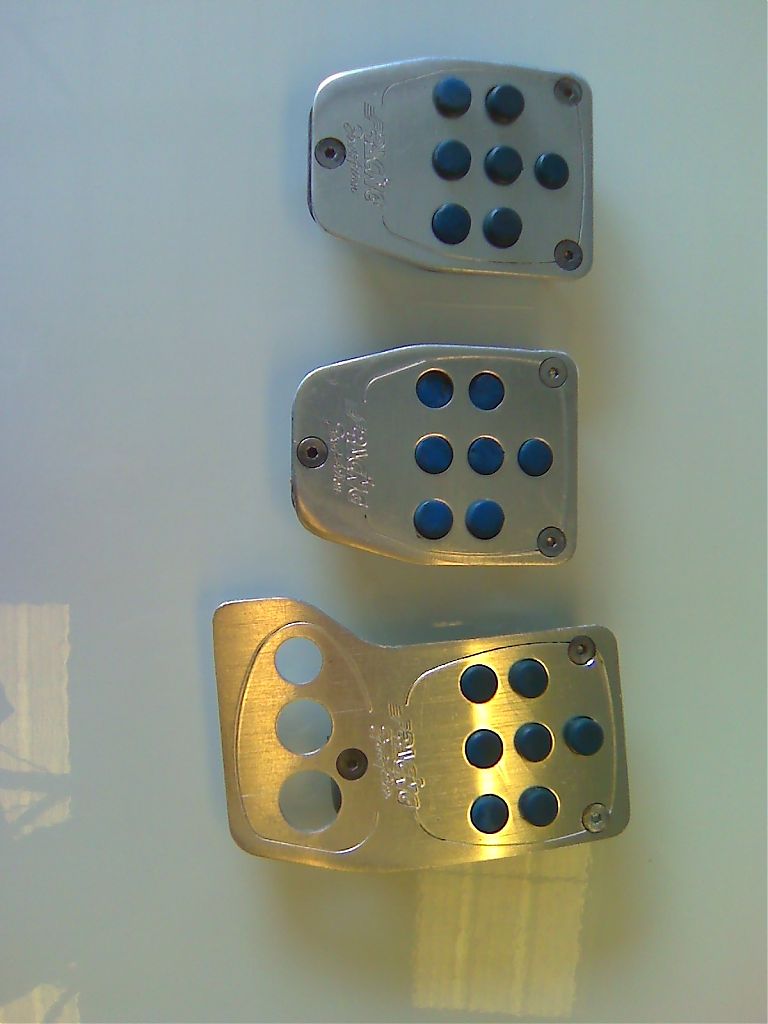

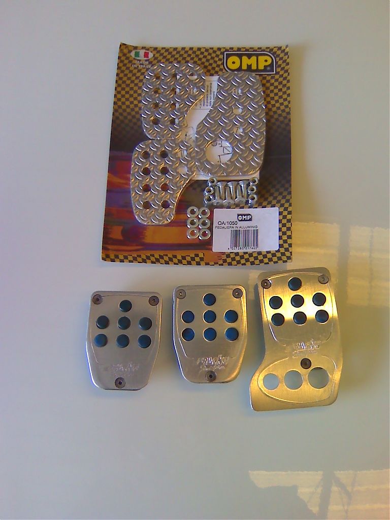

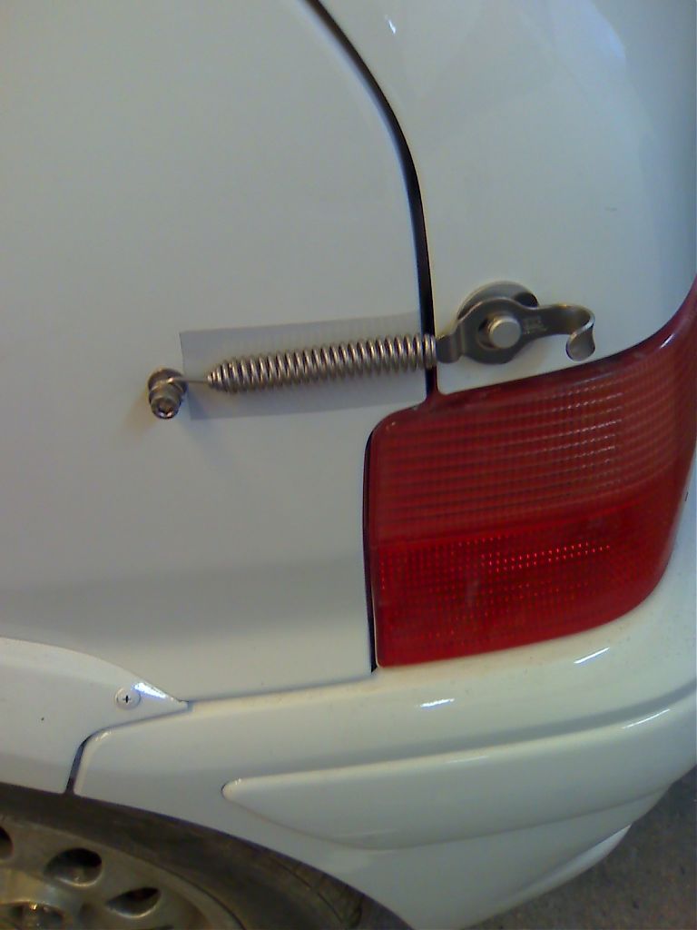

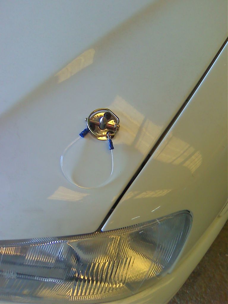

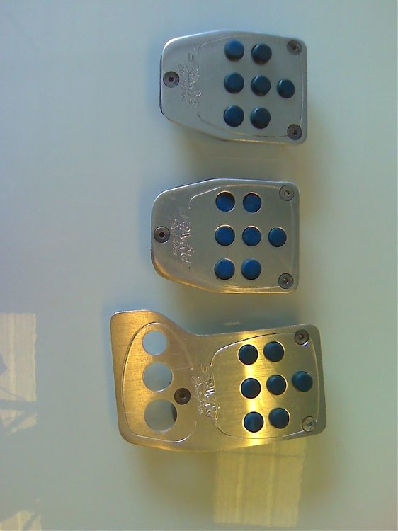

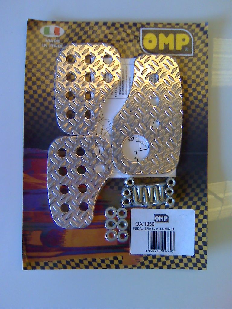

היום קפצתי לעוד שעתיים והתחלתי להתעסק בפינישים. הותאמו תופסני מכסה המנוע וכן תופסני הדלת האחורית. פורקו דוושות הספורט שהיו (מתאימות לנהיגת אספלט/ספורט ולא לראלי) והורכבו דוושות המתאימות לראלי ולפי כיוון שנוח לי. בניגוד לשיטה שרבים משתמשים בה - שימוש בבלימה ברגל שמאל, אני חסיד של שימוש ברגל ימין על דוושות הבלם והגז יחד וזה אומר שצריך שהדוושות יהיו קרובות ומותאמות לרגל ולהרגל שלי. (כן, אני יודע שאפשר גם וגם ולכל דבר השימוש שלו - לא בא לי לפתוח כאן דיון בנושא. בגדול: שימוש ברגל שמאל לבלימה מצריך תרגול רב ובעיניי ספק אם ההשקעה שווה את התמורה - מה גם שבשיטה השנייה אני משתמש שנים ומרגיש יותר שליטה). הוזמנו המדבקות לפי העיצוב שנבחר. מה נשאר? קצת מגיני בוץ, קצת פינישים כמו מיקום מפסק חשמל ראשי, קוסמטיקה פנימית (כמו משטחי אלומיניום לרגליים) וזהו. את גלגל ההגה והחגורות אני מרכיב דקה לפני היציאה הראשונה לשטח. לצערי - עדיין חסרים לי צמיגים שזה מתסכל - כי לא ניתן להשיג בארץ! ומאוד קשה להביא מחו"ל! הוספתי קצת תמונות. אלון נ.ב. הדוושות שפורקו ימסרו בחינם לזריז שיכול להשיג שני פלסטיקים של המראות (כיסוי גב מראות הצד). אחד שמאלי בשבילי... ואחד ימיני בשביל נדב.... אלון

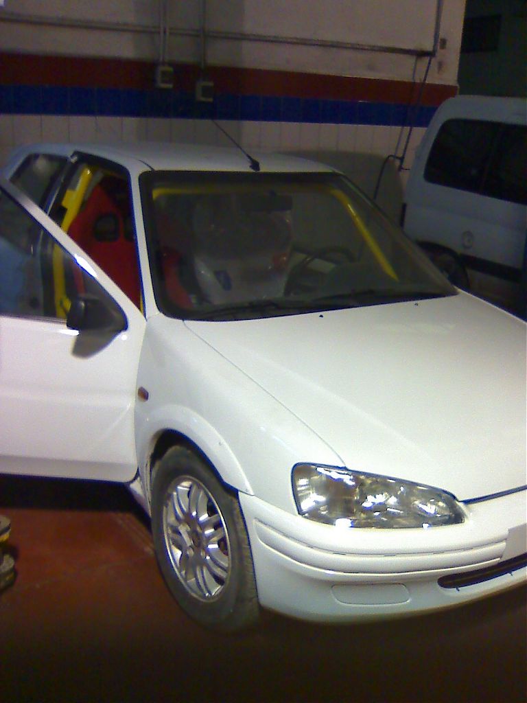

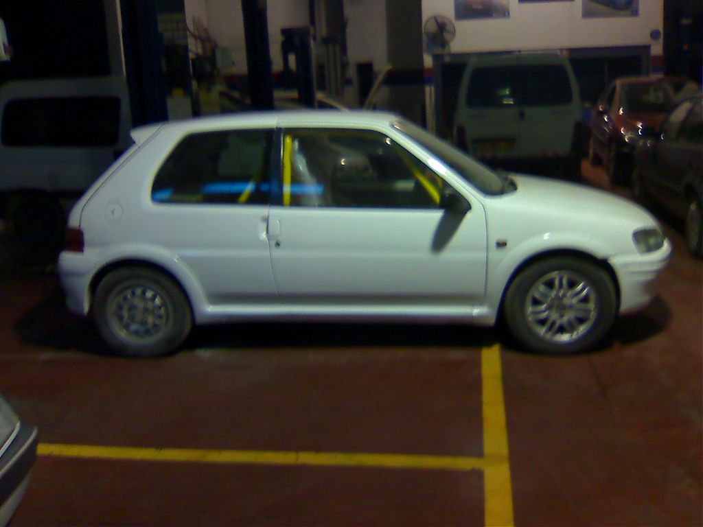

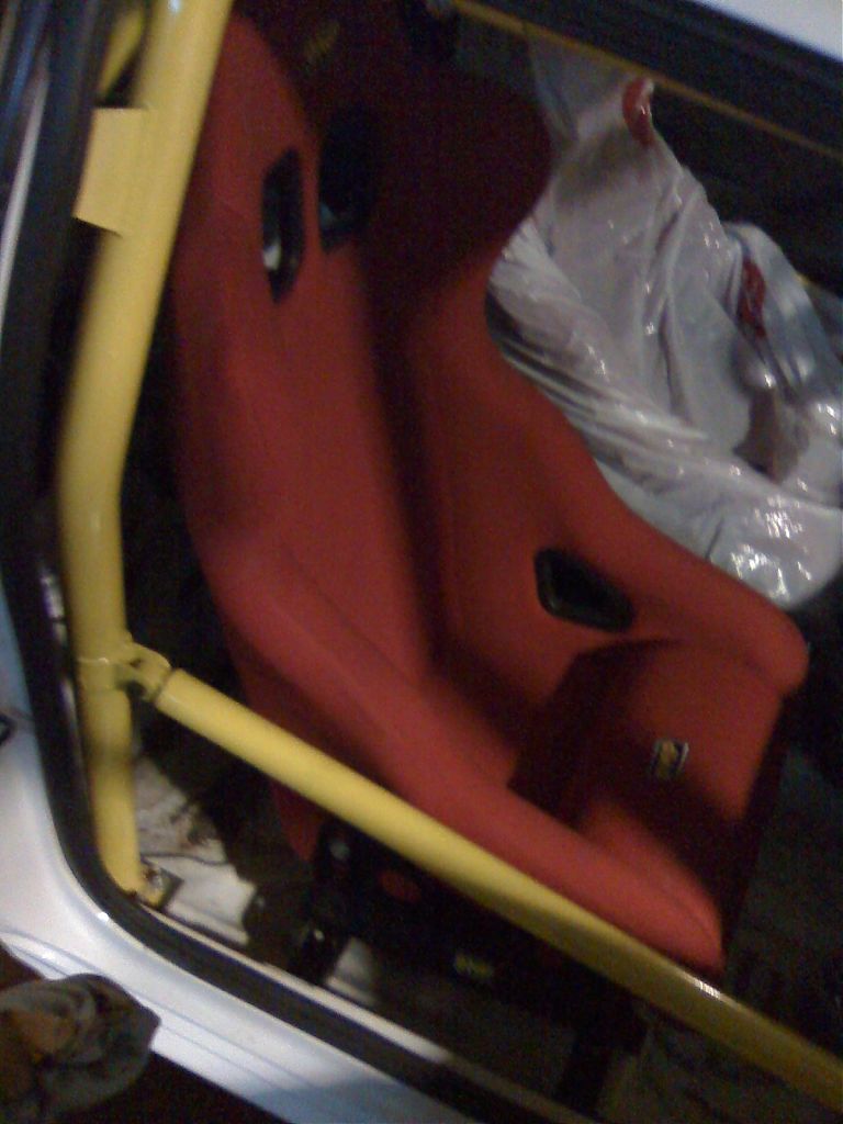

דובי, הכלוב היה זמין מיידית והוא הכי זול שעונה לדרישות ה FIA GRN. כלובים אחרים הינם של 6 נקודות (הכלוב הזה 10 נקודות). שקלתי גם את הנושא של היכולת להעבירו במקרה והרכב חלילה יפגע (כלומר, חס וחלילה, אני אתהפך שוב). גם נושא הבנייה היה שיקול מרכזי. כמו שאתה רואה - הרכב נבנה יחסית מהר מבחינת כמות הימים המושקעת בעבודה - אבל, בין פרק עבודה לפרק עבודה עוברים לעיתים שבועות רבים. כלוב אחר - היה מעכב עוד יותר את הפרוייקט. בקיצור הכלוב הזה של OMP שילב עבורי את כל היתרונות: 1. מחיר זול (הרבה בזכות דודי מ PIT-STOP - יבואן OMP). 2. הרכבה מהירה ופשוטה יחסית. 3. עמידה בתקן FIA. 4. עיגונים נוספים מעבר לכלוב 6 נקודות פשוט (עוד 2 עיגונים לקורות צד ו - 2 עיגונים לקורת הגג מעל השמשה הקידמית). במידת הצורך - ניתן להוסיף לו תוספות ולהפכו לכלוב חזק יותר שיתן יתרונות גם לשלדה ולהתנהגות הרכב עצמו - היות ואני הולך בעיקר לכיוון הספרינטים - אני לא רואה בשלב זה צורך בכך. אבל, האופציה קיימת וזה עוד יתרון בכלוב הזה. אלון

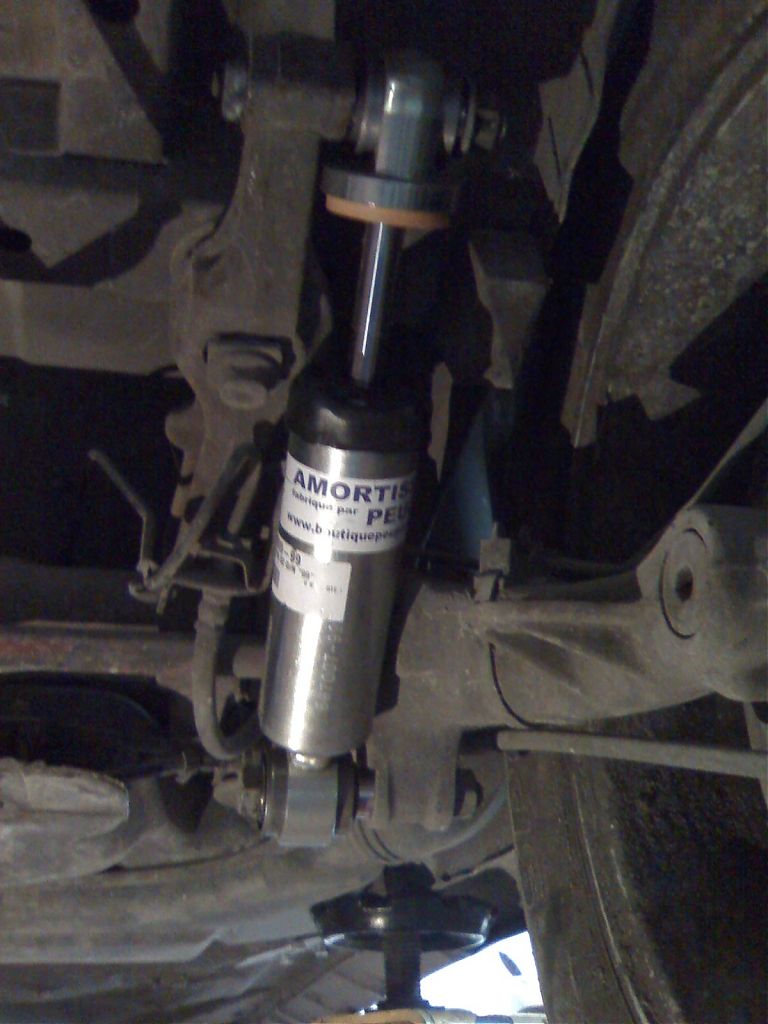

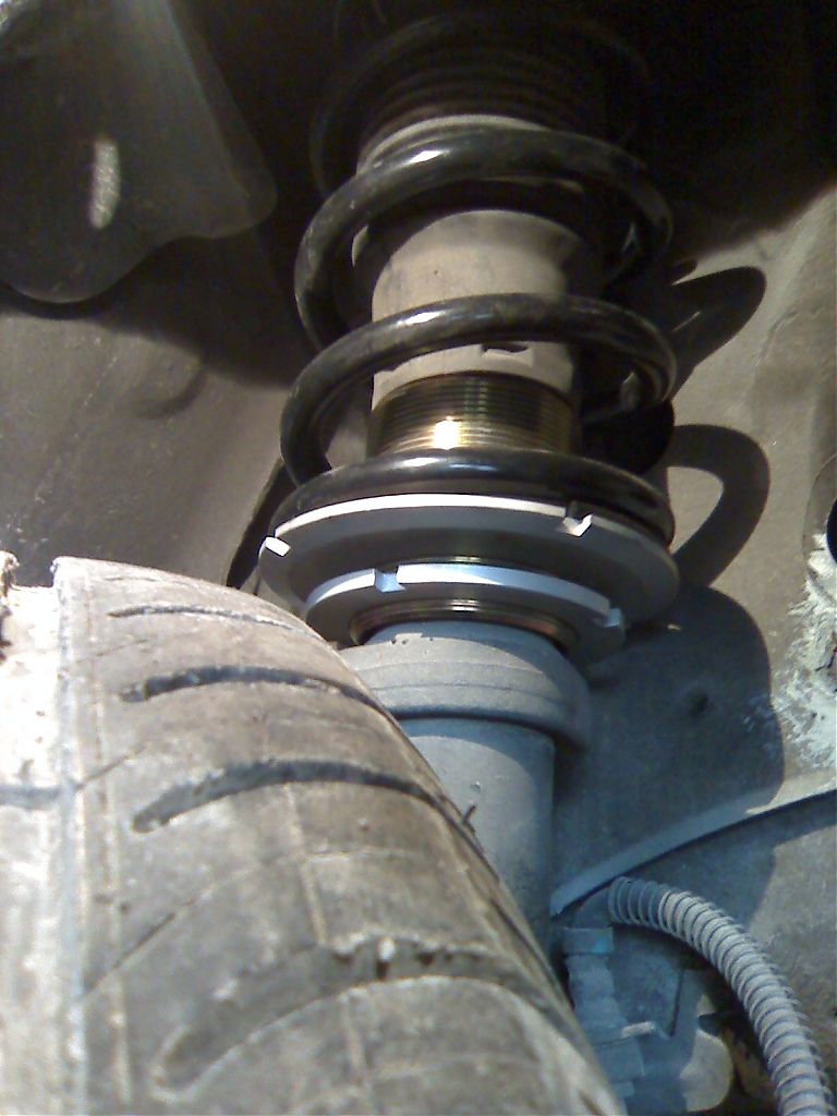

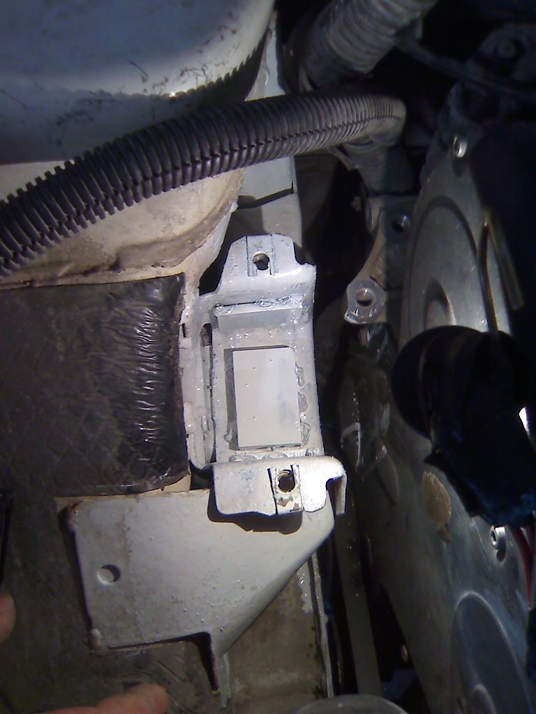

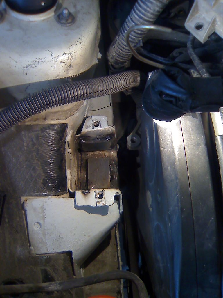

כרגיל זה הולך יותר לאט ממה שאני מתכנן (איך אומר דודו טופז? "אין לי זמן!!!") - אבל, זה עומד להסתיים! אז ביומיים האחרונים: הרכב הוגבה בשן אחת מאחור חזרה לגובה המקורי (ככל הנראה הוא יוגבה בשן נוספת לאחר האימונים הראשונים). מקדימה הרכב במצב הכי נמוך שלו כמעט (ניתן להנמיך בעוד ס"מ בערך ולהגביה בעוד כ - 4 ס"מ - לפי הצורך). ככל הנראה, מניסיון העבר הרכב יוצב בגובה של עוד כ - 2 ס"מ מקדימה ו"שן" מאחורה (כ 2.5-3.0 ס"מ). צמיגיי הראלי לכשיגיעו יוסיפו עוד כ - ס"מ, כך שיתקבל רכב המוגבה בס"ה ב - 3 ס"מ מרכב סטנדרטי (פלוס מינוס) ומשם נתחיל לשחק עם הכיוונים הסופיים. כמובן, שאם אני כותב על הגבהים - אז הורכבו הבולמים ("קויל-אובר" מקדימה ומאחורה) - כמובן של פז'ו ספורט GRN. נצבעו הג'נטים שמחכים לצמיגים והורכב גם כסא הנווט. הורכבו תומכי המנוע מפז'ו ספורט - כולל התאמה של בית התומך העליון - ריתוכים וצבע - פרוייקט קטן בפני עצמו שגורם להצרת חופש התנועה של התומך ושל המנוע כולו. ראו תמונות. כמעט שכחתי - הקלאץ' שהבטחתי כמובן - טופל! זהו - הרכב כמעט גמור. נשארו שטויות כמו: תפס מכסה מנוע, מגיניי בוץ, מדבקות, ברז חשמל מרכזי (החשמל כבר סויים), הרכבת גלגל ההגה (שאני שומר לסוף כדיי שלא יתלכלך), דוושות ועוד כל מיני דברים קטנים. מקווה לנסיעת מבחן ראשונה תוך שבועיים - שוב - רק כי: אין לי זמן!!! אלון. נ.ב. מצטער על איכות התמונות, נלקחו בתאורה גרועה במיוחד בטלפון הנייד שלי... אלון נ.נ.ב. כרגיל, אם תעמדו על התמונה טרם פתיחתה, תופיע כותרת התמונה. אלון
