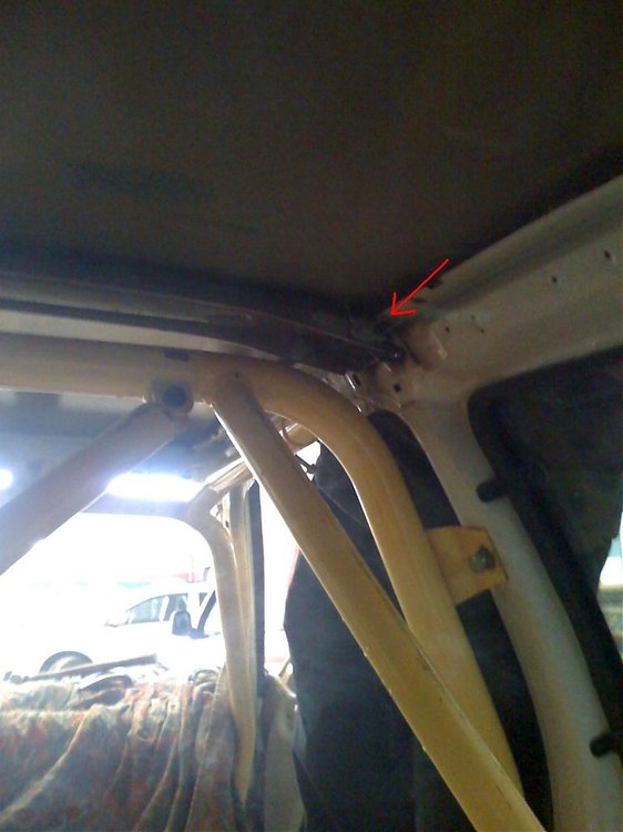

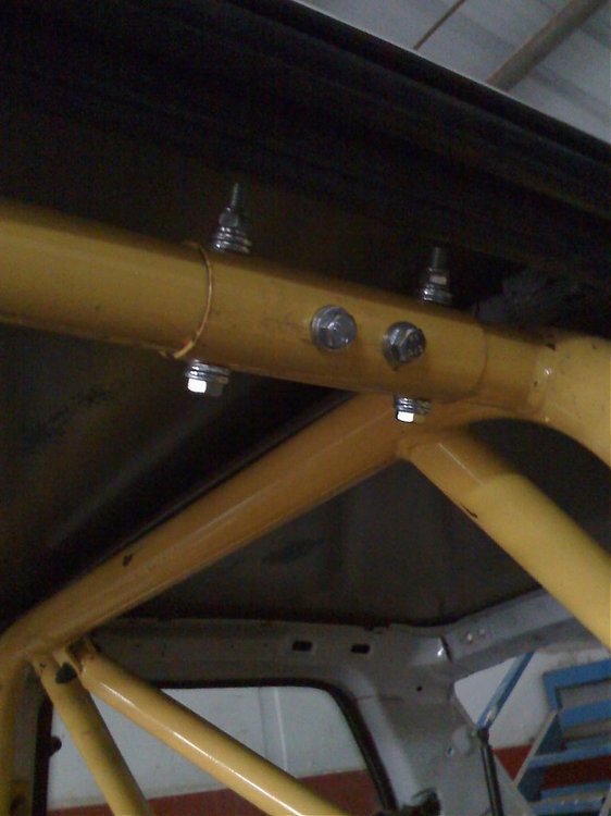

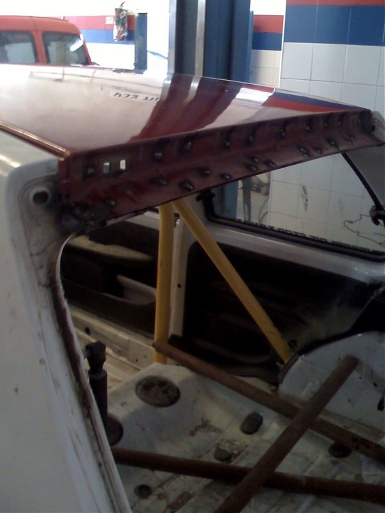

לסיום היום - אחרי שה"רול-באר" במקום כבר שבוע ו"תפס את מקומו" לאחר כל הריתוכים והחיתוכים - החלפנו את כל הברגים הזמניים ששמנו בהתחלה (וידענו שחלקם יפגעו מהעבודות מחימום בריתוכי הפלטות וכו') - לברגים חדשים ובחוזק מתאים ע"פ התקן. לכל בורג הותאמו 2 שייבות עבות בכל קצה + ספרינג שייבה + אום נעילה. אז צילמתי גם את זה... ו... הנה הסתיים עוד יום עבודה והתקדמנו עוד צעד אל עבר המטרה (שהיא - נסיעת מבחן בינואר). אלון נ.ב. השלבים הבאים - 1. עד סוף שבוע הבא - צבע כללי לרכב (בע"ה גם הדבקות ועיצוב). 2. עד סוף החודש פינישים והרכבות (גומיות, שמשות, כסאות, חגורות, הגה, חשמל, פנסים וכו'). 3. במהלך ינואר - מתלים וצמיגים (בתקווה שיגיעו בזמן מחו"ל) ו... מבחן דרכים ראשון. אלון

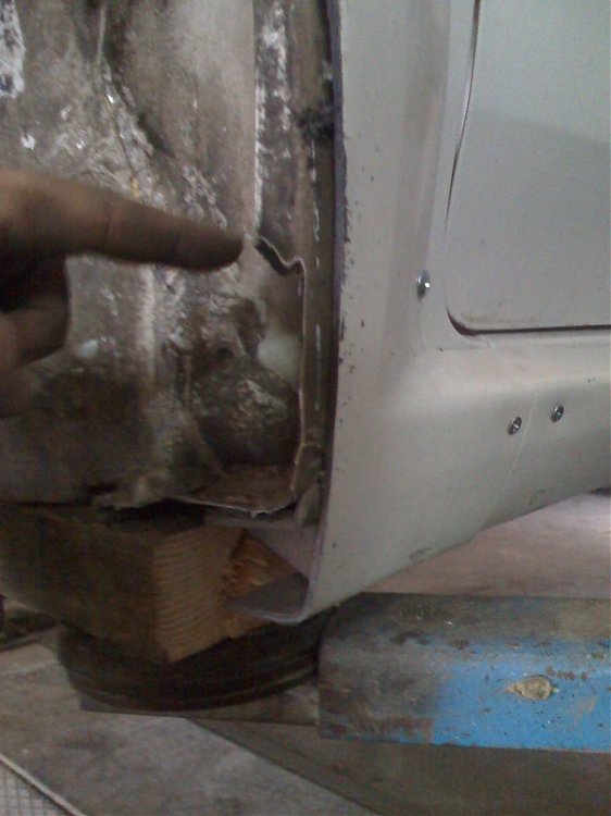

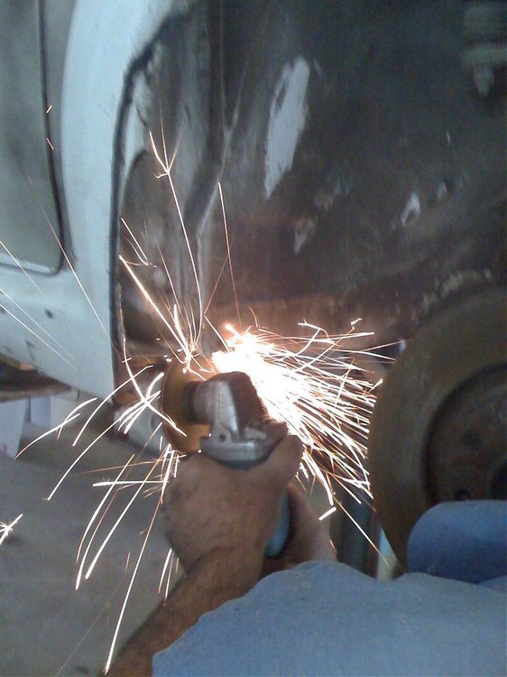

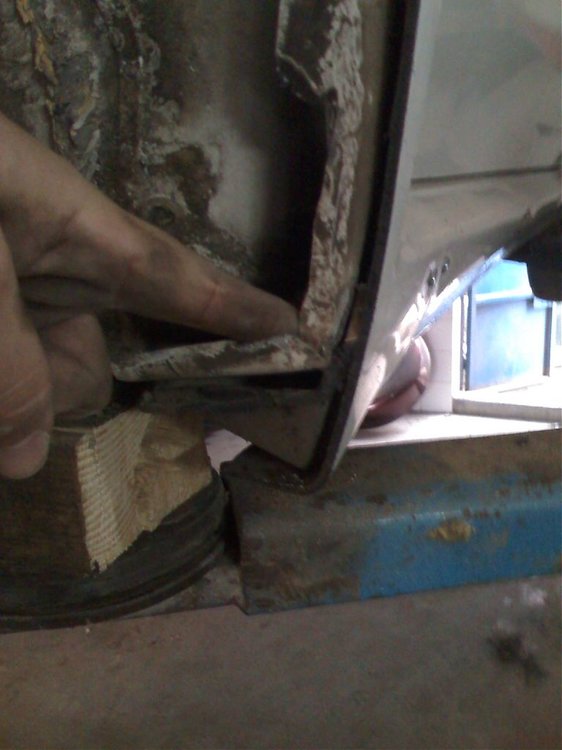

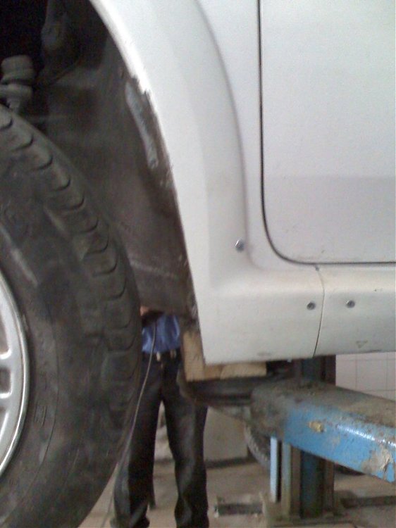

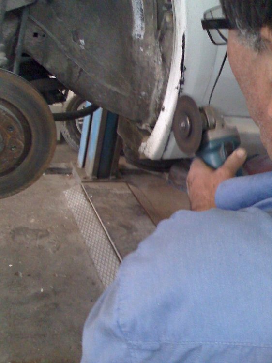

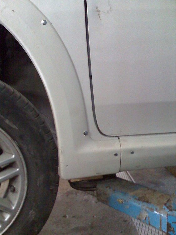

עכשיו שהסתיים סיפור הגג - אני מרשה לעצמי לעבור לכמה "זוטות" טרם הכנסת הרכב להכנה לצבע כללי. מניסיון העבר, אנו יודעים שיש צורך בקיבוע הכנפונים והמדרכות וכן חיתוך שלהם בבתי הגלגל הקידמיים. זה פרוייקט לא פשוט שאם אינו מבוצע היטב - הצמיג ייגע בכנפונים ובחלק מהקנטים הפנימיים בבית הגלגל ויגרום נזק להם ולעצמו. איך זה מבוצע? ניתן לראות בתמונות - חיתוך של הכנפונים בצד הפנימי וחיתוך של הכנף בחלקים האחוריים של בית הגלגל. זה מורכב, כי לאחר החיתוך יש לייצר מחדש את הקנטים של הכנף וכן לכופף את הקנטים הבולטים בבית הכנף וחלק הפנימי של הכנף. זו עבודת פחחות בעיקרה והיא אורכת כ - 45 דקות עד שעה לכל בית גלגל - היות וכבר עשינו זאת בעבר - סיימנו הפעם הכל בשעה! להלן התמונות: חיזוק הכנפונים (מושתלים ברגים שיצבעו בעת ביצוע הצבע הכללי לרכב), חיתוך הכנפונים, חיתוך והשחזה של הכנף והקנטים הפנימיים בבית הגלגל, מראה לאחר החיתוך, יצירת קנטים חדשים ותוצר סופי - שהוסיף כ - 2 עד 3 ס"מ נוספים למקום לגלגל. אלון נ.ב. אפשר לראות את ההבדל בין תמונה ראשונה ואחרונה ולקבל אומדן כמה "מקום" "הרווחנו"... אלון

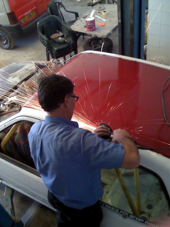

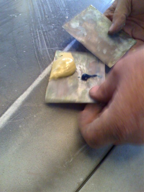

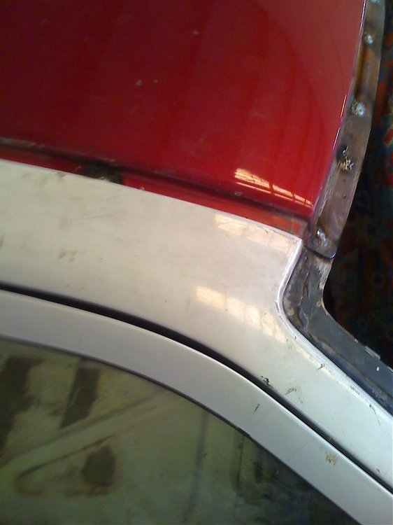

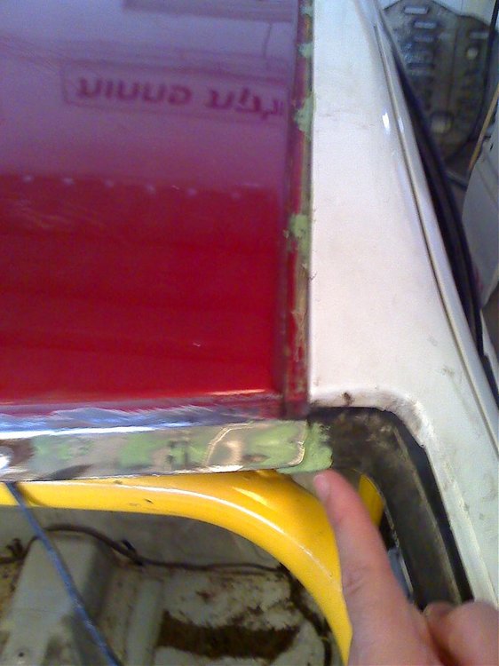

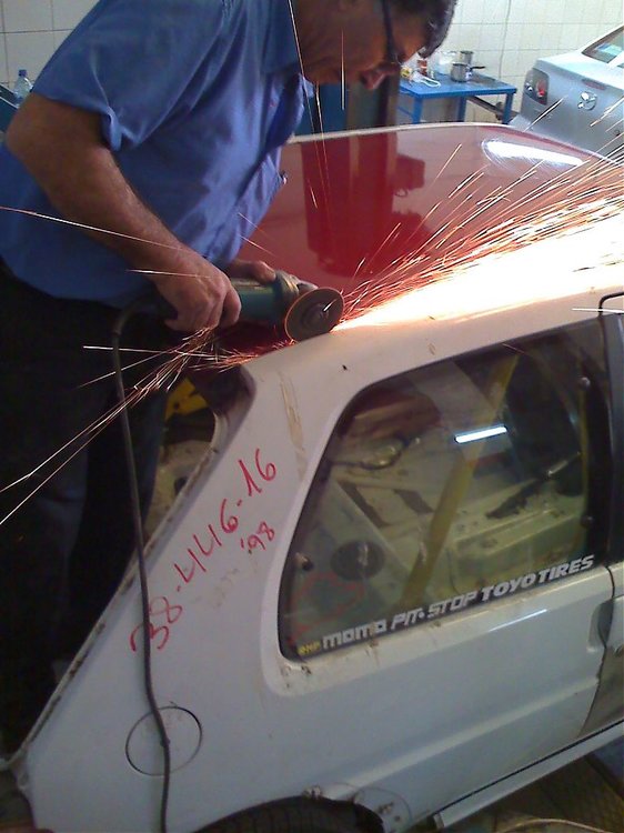

אחרי סיום הריתוך בא תהליך השחזה - השחזת הריתוכים נעשית גם ליופי (ולכן יש כאלו שהיו מוותרים עליה - כי זה במקומות נסתרים לעין) אבל גם לבדיקה שהריתוך נעשה כמו שצריך (במקרה זה - הפדנטיות הכריעה ובוצע עבודה של עוד כשעה). לאחריו מבצעים מילוי בחומר להחלקת פני השטח שפשוף החומר וצביעה בצבע יסוד נגד הווצרות חלודה. בגדול - אפשר לוותר על שלב זה - כי הרכב עובר הכנה לצבע וצביעה כללית ואף אחד לא רואה את המקומות הללו - כי עליהן יושבו גומיות - אבל - אם לא עושים את זה - יכולה להתפתח חלודה וגם הגומיות יכולות לשבת לא הכי טוב על הקנטים - בקיצור - אבא שלי הפדנט - החליט להקדיש עוד שעה של עבודה ולעשות את זה מושלם (בסה"כ שעתיים עבודה שניתן היה לחסוך - אבל מי שרוצה מושלם, מבצע). אלון

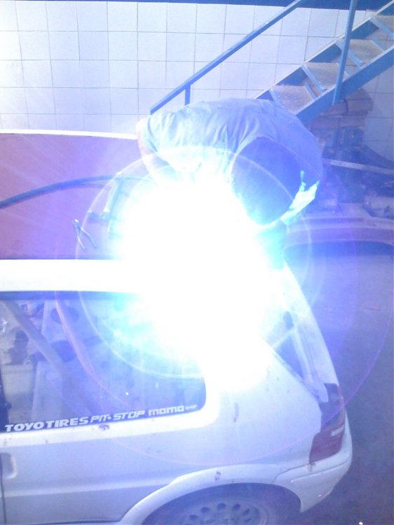

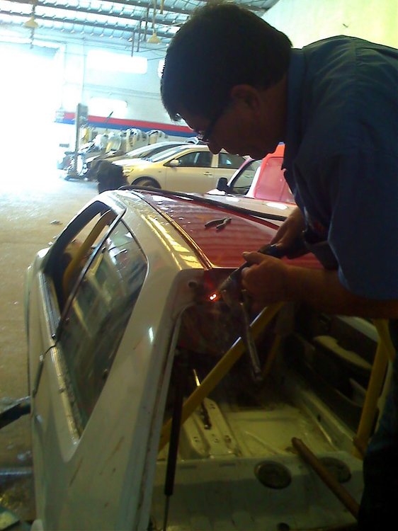

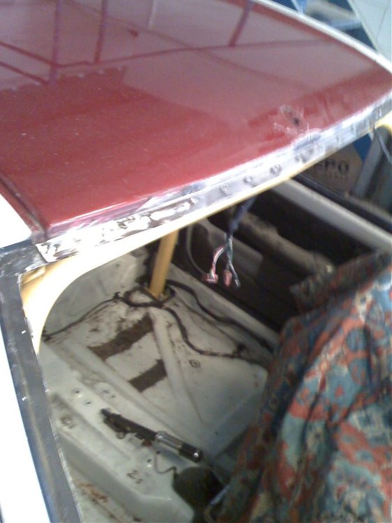

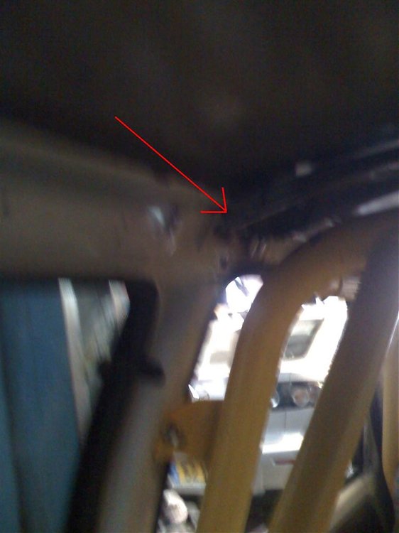

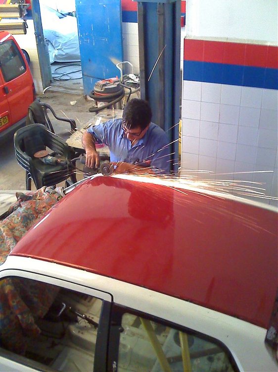

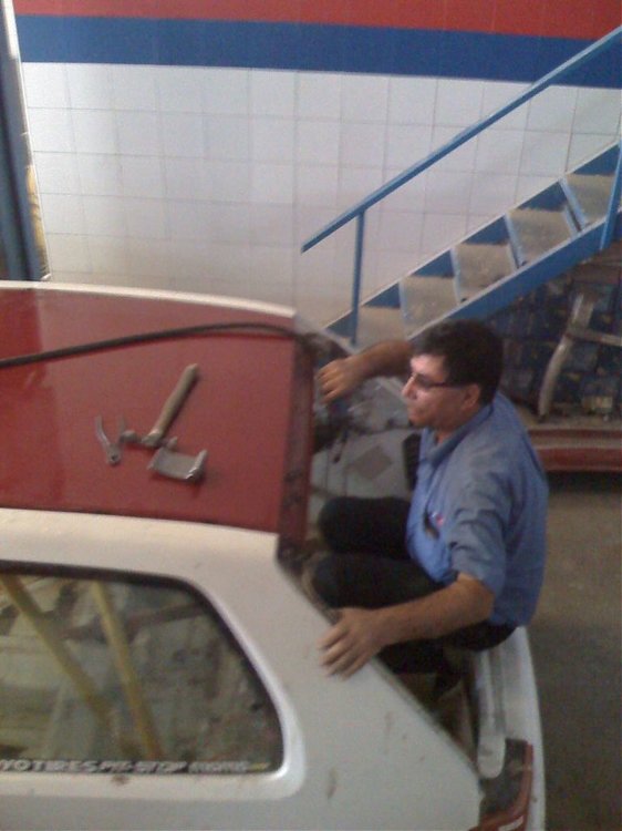

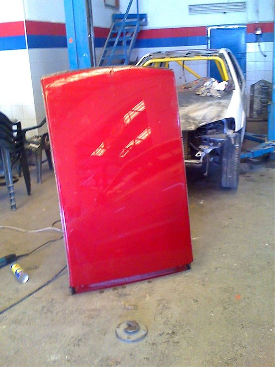

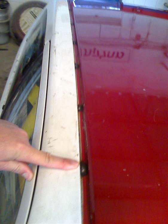

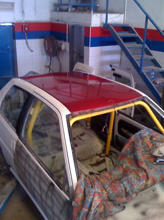

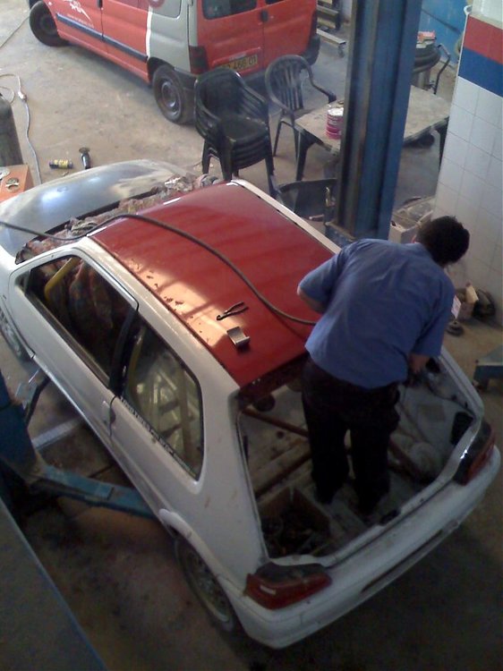

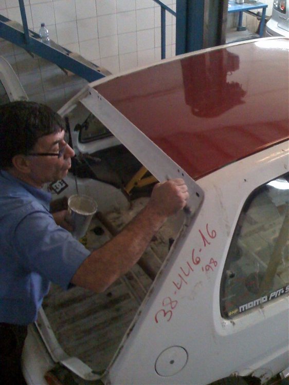

איזה יום מטורף... הספק אדיר היום. נתחיל... קודם כל היום חוברה חזרה קורת הרוחב המרכזית בגג (לפני כן לא הייתה קיימת בגלל שהיה גג נפתח). הקורה והקליפה הוחלפו עם חבר פורום (שעכשיו מתהדר בגג נפתח מקורי שהיה על הרכב שלי ) - והורכבו היום למקום. בתחילה רותכה הקורה למקום ולאחר מכן רותכה הקליפה. שימו לב שלקליפה נקודות מקוריות בהן היא אמורה להיות מרותכת - מעל החלון הקידמי לאורך הגג בשני הצדדים ומעל החלון האחורי - סה"כ כ - 40 נקודות ריתוך. בתמונות ניתן לראות את קליפת הגג בחוץ, את ריתוך הקורה המרכזית בשני הצדדים ואת עבודת הריתוך על הגג עצמו (ובסוף גם את מנוחת "הלוחם", אבא שלי - שעבד היום מאוד קשה... ) - כרגיל, תעמדו על התמונה מס' שניות לפני שאתם פותחים אותה בחלון נפרד ויופיע כיתוב המתאר מה רואים בתמונה). תמונה אחרונה של הגג במקום בסיום הריתוכים. אלון
