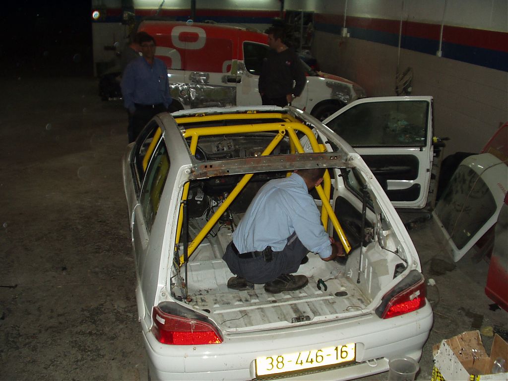

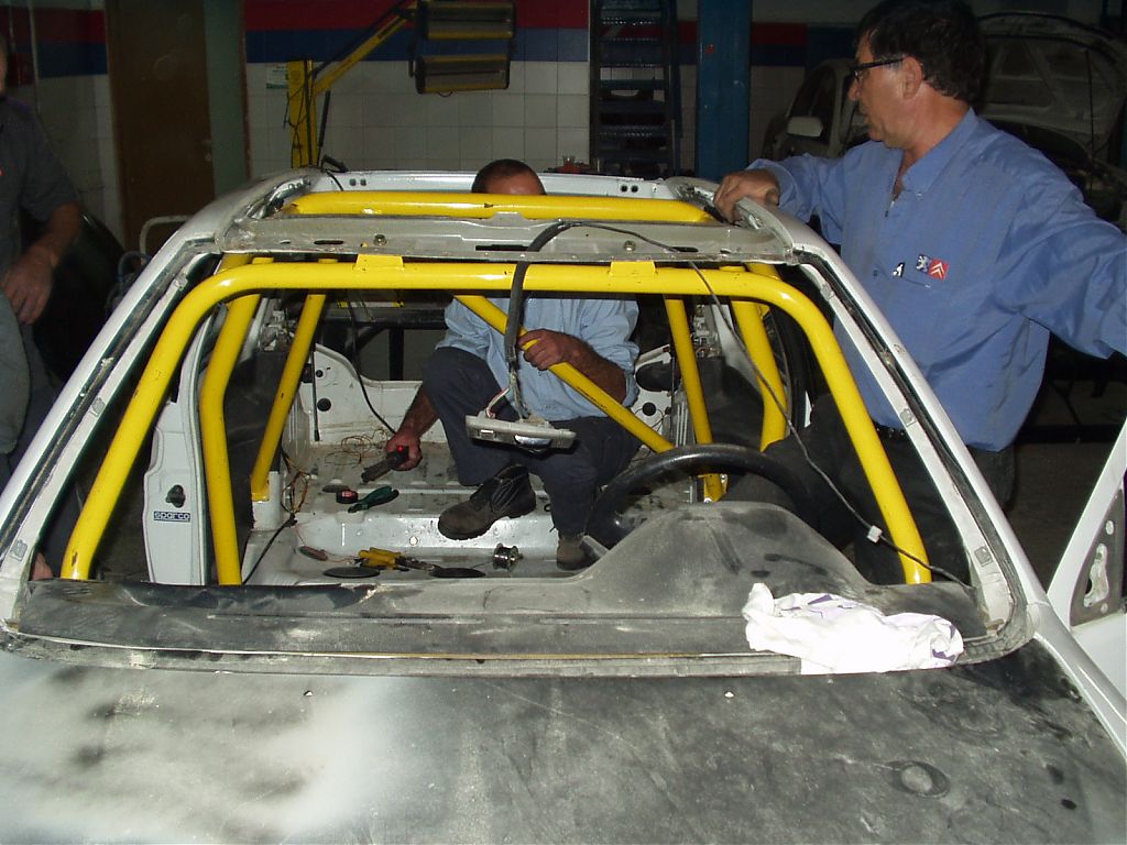

שיקולי עלות וזמינות... בעיקר. ריתוך "רול באר" כרוך בעבודה כפולה אם לא משולשת בזמן ולרמת המירוצים אליו נבנה רכב זה, מספיק אפילו כלוב 6 נקודות. גם על כלוב זה ניתן להוסיף חיזוקים בעיקר למתלים קדימה וגם אחורה ולשפר אותו במידה ונמצא לנכון. נכון להיום - אני לא חושב שרכב שמוכן בעיקרו למירוצי ראלי ספרינט ושניים עד שלושה ראלי ארוכים בשנה - יש צורך או הצדקה מעבר למה שנעשה. מה גם שעשינו עבודה יסודית על שלדת הרכב עצמו שהופשטה לגורמים ורותכה בצורה המחמירה ביותר כנהוג באירופה - בין היתר הרבה בעקבות עצתו של גולש פה בפורום (תודה הרמן)... קיצורו של דבר שיקולי עלות תועלת... אלון
ועכשיו... חיזוקים אחרונים - והכל במקום. מחר יבוצעו תיקוני ריתוכים אחרונים לפלטות ברצפה (פנים וחוץ) תיקוני צבע בפנים וזיפות בחוץ לרצפה וכמובן תיקוני צבע ל"רול-באר" במקומות הריתוך למניעת חלודה. אחרי זה - תורכב קורה מרכזית של הגג וקליפת הגג תושב למקומה. השבוע - תור הצבעים - הכנה לצבע. אם הכל ילך חלק - עד סוף שבוע הבא נסיים צבע כללי ונתחיל במלאכת ההרכבה. כסאות, חגורות, הגה, מטף חשמל וכו' (הכל מוכן בקופסאות כבר חודשים - שוב תודה לדודי מ OMP). מקווה לעדכן שוב בסוף שבוע הבא... אלון

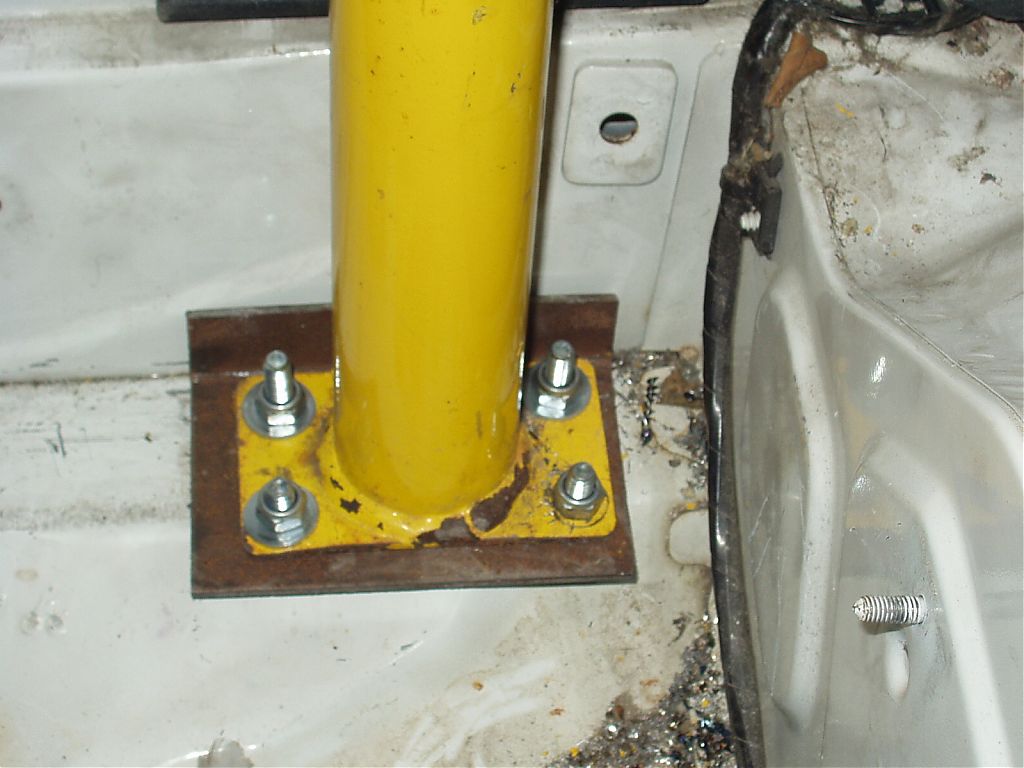

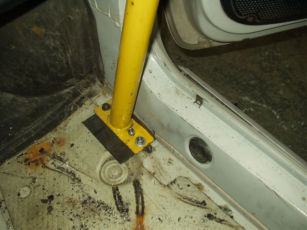

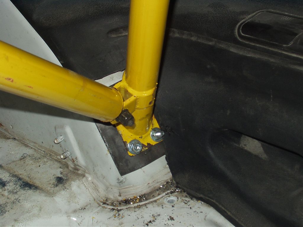

לאחר חיבור הברגים - הכלוב בעצם במקומו ומתחילים לחבר את 6 ה"רגליים" לרצפת הרכב. כל "רגל" יושבת על פלטת פלדה נוספת בעובי 2 מ"מ ומוחזקת ב- 4 ברגים (למעט ה"רגליים" הקידמיות ב- 3 ברגים) הננעלים כאשר מתחת לרצפת הרכב מותקנת פלטת פלדה זהה בעובי 2 מ"מ נוספים. הפלטות מרותכות לרצפה בנוסף לברגים (גם הפלטות שבתוך הרכב וגם אלו שמתחת לרצפת הרכב). אלון

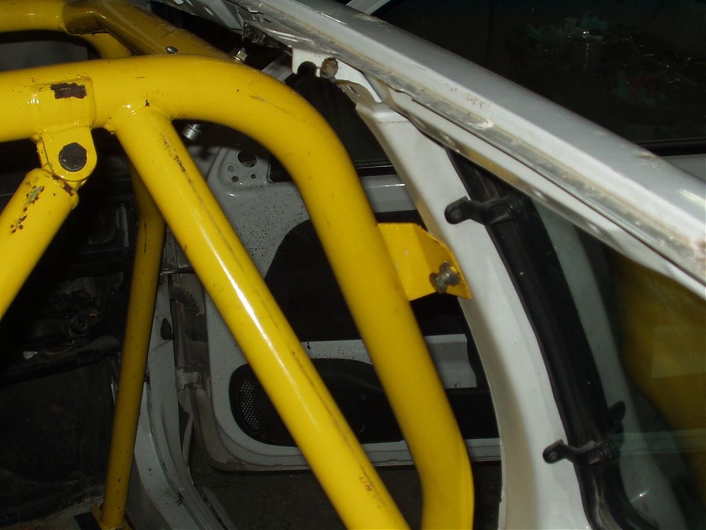

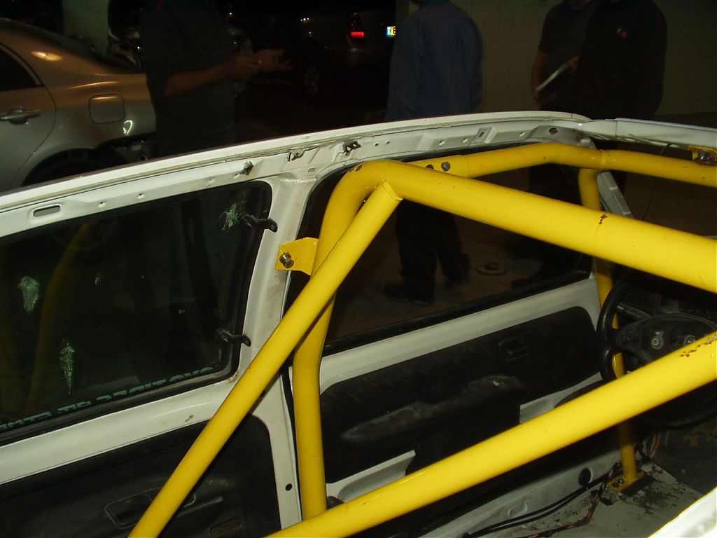

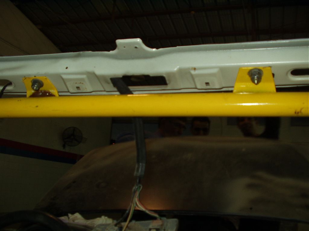

בהתחלה מחברים 4 נקודות ראשונות (ה"רול-באר" הינו של OMP - עשר נקודות חיבור לרכב - תקן FIA). אלו הנקודות הנראות בתמונות ומתחברות עם ברגים לשלדת הרכב בקורות האמצעיות (על חיבורי החגורות המקוריות - בגובה הכתף) ובשתי נקודות בקורת הגג מעל החלון הקידמי (כפי שאתם רואים, קליפת הגג הוסרה מטעמי נוחות ותוחזר כמובן מחר). אלון

טוב חברים - היום זה קרה!!! אחרי 4 חודשים בערך בהם לא נגעתי ברכב - היום הוכנס בשעה טובה ה"רול באר" לרכב ובעצם עיקר העבודה הקשה הסתיימה. מחר קוסמטיקה אחרונה והכנה לצבע כללי שיבוצע עד סוף החודש (אני מקווה - פעם אחרונה שהייתי אופטימי - עזבתי את הרכב ל 4 חודשים). תמונות ושאר הפרטים בהמשך... מקווה שעד לשנה האזרחית החדשה כבר תראו תמונות ראשונות על המסלול. אלון נ.ב. שלומי ולסלי - אני חייב לכם התנצלות... לפני 4 חודשים בערך קיוויתי שנוכל להתחיל להתאמן (מישהו עוד זוכר שאז חיפשתי נווט) - לצערי, זה לא קרה! עכשיו אני מקווה שתוך חודש חודשים - הרכב יהיה מושלם. ינואר 2009 - זה תאריך היעד החדש - ונקווה (בלי נדר) שהפעם, אני אעמוד בזה. אלון
