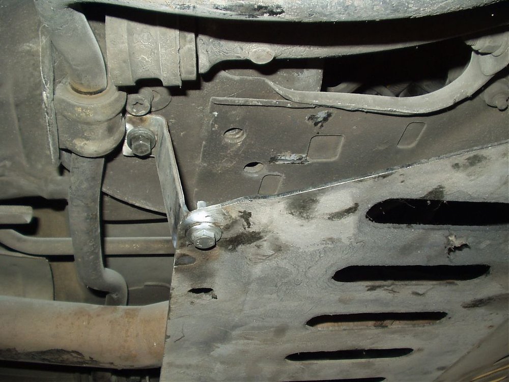

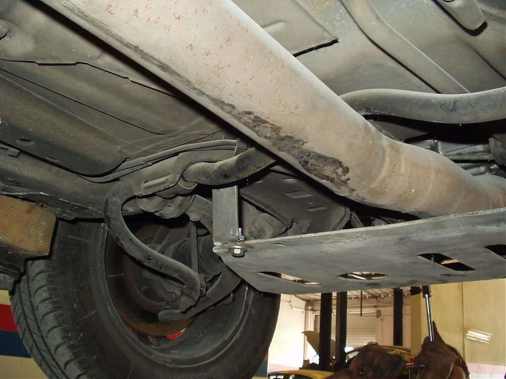

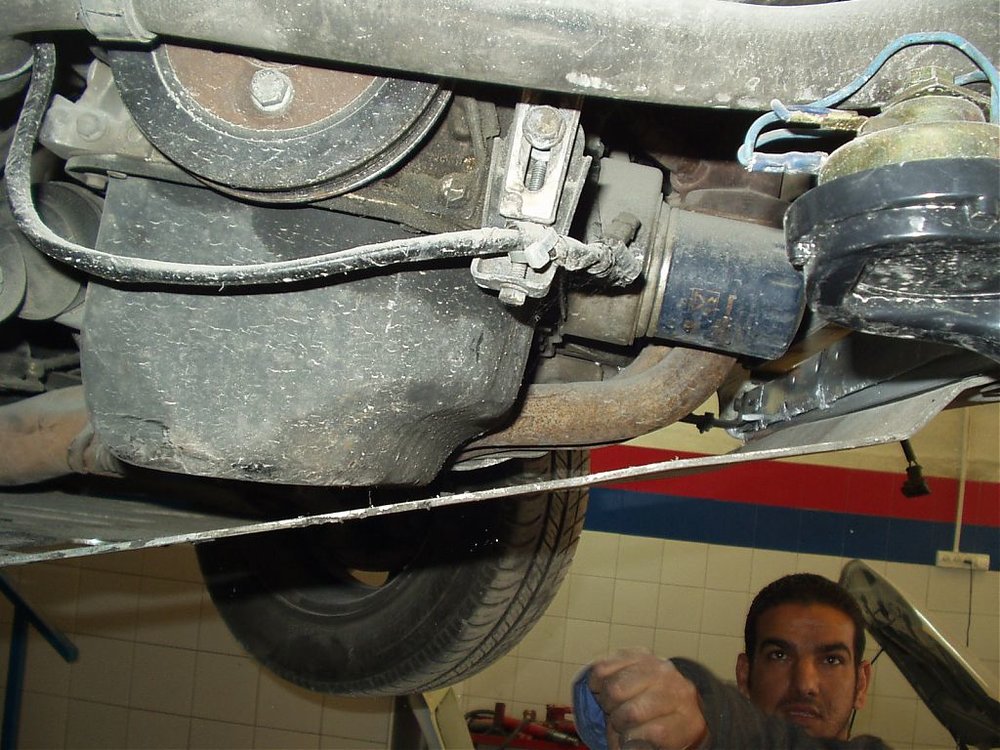

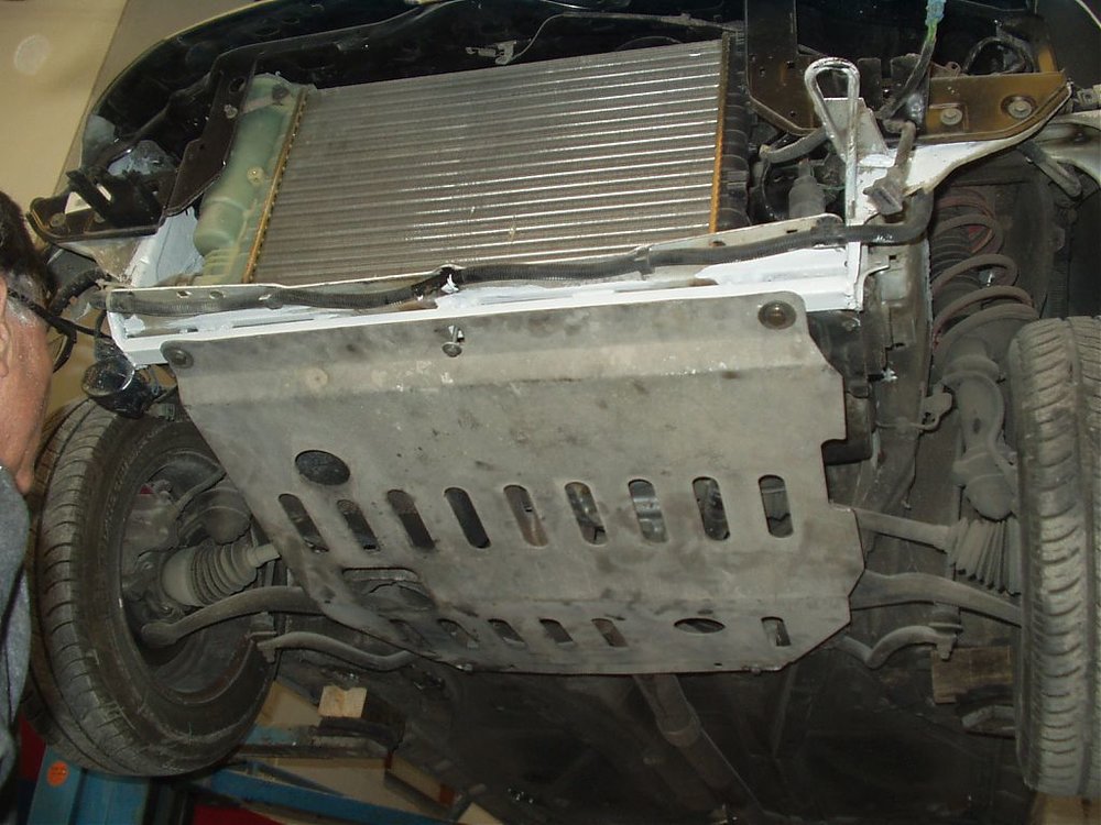

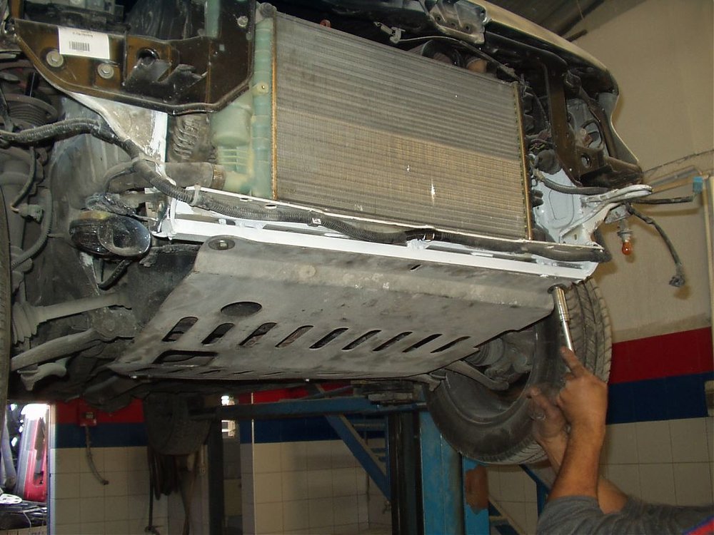

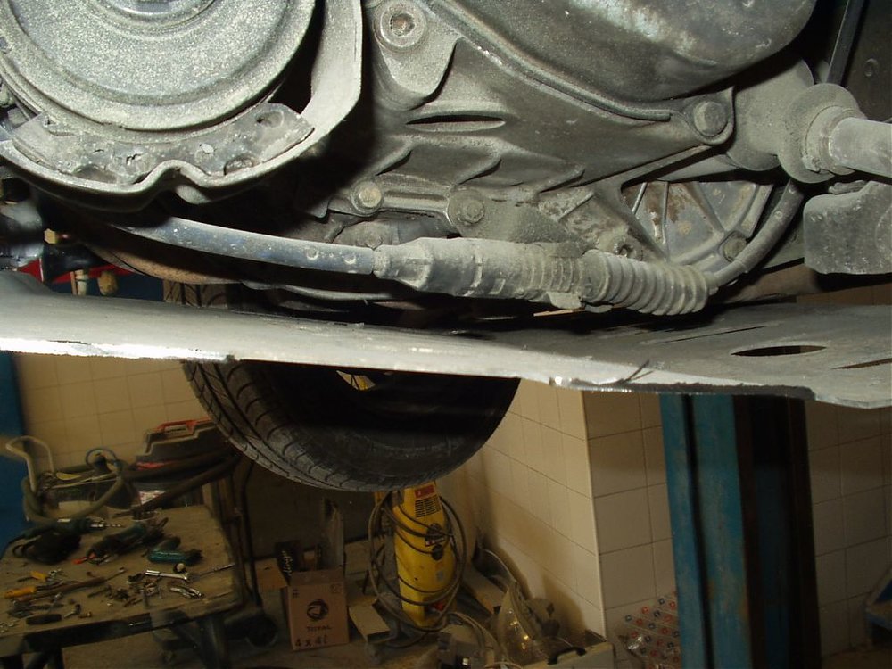

  11. דרך אגב - בכל התהליך הזה שכחתי להזכיר כי למגן חלק רחב יותר בצידו השמאלי המגן על הגיר ומתאים כאמור לברלינגו - היות ב - 106 הרוחב קטן יותר, קיצרנו במעט את הצד השמאלי (ימין בתמונה - ניתן להבחין בחיתוך על בסיס אחד מפתחי האיוורור במגן). כמובן שזה בכדי למנוע מגע עם הגלגל השמאלי בפניות והכיסוי לגיר הוא מלא. ועוד נתון - עובי המגן הינו 4 מ"מ (לכאורה דק) אולם ההתקנה שלו בשיטה שתוארה וכן החומר ממנו הוא עשוי מונעים התכופפות שלו ושומרים מעולה על החלק התחתון של המנוע. נתון נוסף הינו שבגלל שהמגן מותאם למנועי פז'ו סיטרואן יש גישה לכלים דרך הפתחים המקוריים בו לריקון והחלפות שמנים, פילטר וכדומה. בקיצור ממולץ לרכבים מסוג זה. אלון

  13. המשך תוכנית עבודה: 1. יום א' הקרוב תחובר חזרה קליפת הגג. 2. יום ב' + ג' הכנה לצבע כללי. 3. עד סוף השבוע הבא הרכב אמור לעבור צבע כללי ועם קצת מזל - אולי גם נספיק לצבוע את הדוגמא שנבחרה. אופטימיות זהירה... אלון

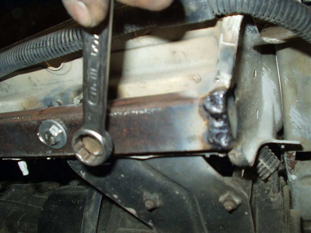

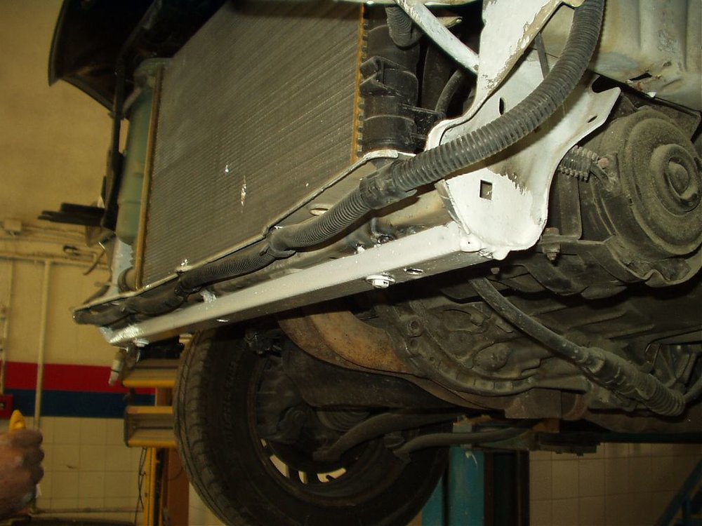

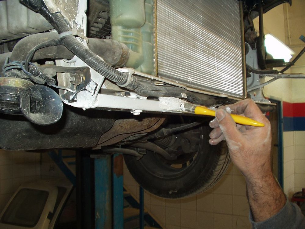

  15. מפה נמשיך לחיבורים מקדימה כולל חיבור קורת החיזוק הקידמית. הקורה הזה מרותכת בסוף התהליך גם בצידיה לאוזניים שעל קורות השאסי ונותנת חיזוק נוסף לכל הפרונט. היא מרותכת גם בנקודות לאורכה מתחת לראדיאטור וזאת ע"מ שגשר הראדיאטור יוכל לעמוד במכות שיועברו אליו מהחבטות שיקבל מגן הגחון - הגשר המקורי היה מתכופף לאחר זמן קצר (מניסיון) וההברגות בו היו נהרסות (לכן נשתלו אומים מאסיביים יותר ובנוסף בוצעו ריתוכים בנקודות "אסטרטגיות"). בתמונות רואים את חיבור הקורה לגשר, ריתוכה בשני הצדדים ולאורכה וצביעתה (ניתן להבחין באומים שנשתלו בה ורותכו בקביעות ע"מ לאפשר פירוק מהיר של המגן מלמטה). קדימה, לתמונות:

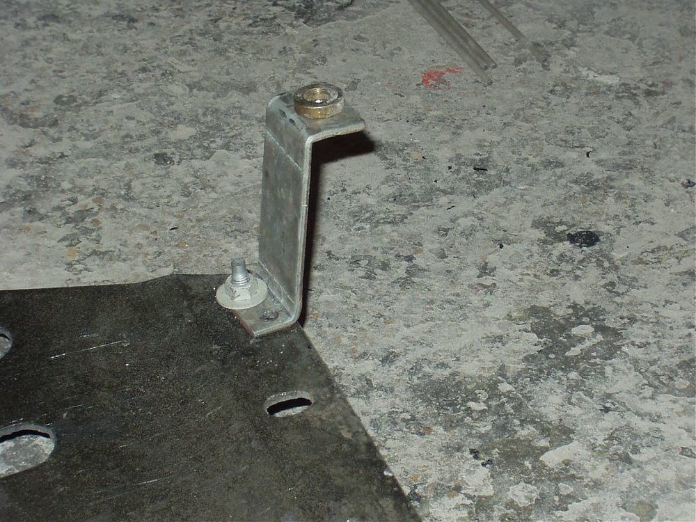

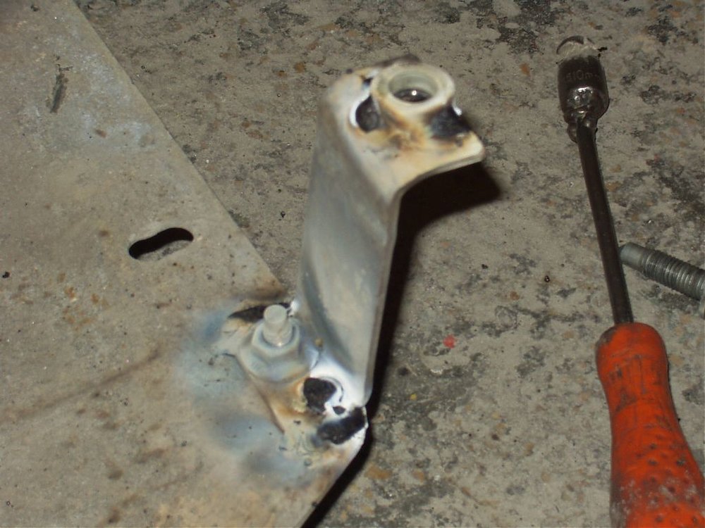

  16. טוב, עוד שלב קטן. היום הותאם מגן גחון לרכב. לכאורה כאילו דבר פשוט - אבל במציאות אם רוצים שזה גם יהיה חזק ועמיד זה פרוייקט לא קטן. תחילה מחברים בברגים ומחזקים בריתוך קורה מרובעת מתחת לגשר הראדיאטור בחזית. צריך לשתול בקורה הברגות מתאימות אליהם יתחברו ברגיי המגן. צריך לבנות תושבות לחלק האחורי של המגן. זה יחסית קל - כי בגשר הברגות מוכנות במשולשים במקום המתחבר לשלדה ונותן תמיכה מעולה. את הכל יש לרתך ולחזק ואח"כ לצבוע נגד חלודה. בסוף להוריד ולהתיז זפת היכן שצריך. את המגן שלי ביססתי על מגן גחון מברזל של ברלינגו. (נכון - זה יותר כבד ממגן אלומניום מקורי לרכב - אבל הרבה יותר זול ואמינות זהה ואולי גבוהה יותר). מניסיוני המגן הזה נותן מענה מעולה לצרכים שלנו בראלי בכל הקשור לצרפתיות קטנות. אז נעבור לתמונות: תחילה הספייסרים מאחור (כרגיל, תעמדו לשנייה עם הסמן על התמונה ויופיע כיתוב מה רואים בה):
