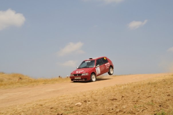

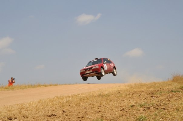

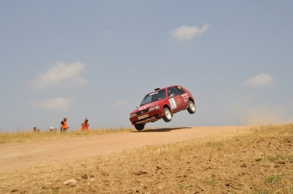

ירון, זו לא הייתה הכוונה כלל! דובי, זה שהאוטו באוויר לא אומר שהוא לא צריך לקיים את חוקי הפיזיקה . בלימה באוויר מסובבת את האוטו עם האף כלפי מטה. רון דר ואני דיברנו על זה בדיוק אתמול. גלגל מסתובב קדימה, ההתנגדות של הקאליפרים כדי לעצור אותו (וארבע ג'נטים של ראלי עפר עם צמיגים שוקלים לא מעט ובסיבוב הכוח גדל בהרבה) האוטו "חייב" לנטות עם האף קדימה. קח לדוגמה רוטור אחורי של מסוק, בלעדיו הרוטור המרכזי נשאר במקום והמסוק מסתובב, בדיוק אותו עקרון. מי שיש לו כוח יכול לחשב בדיוק איזו מהירות זוויתית יקבל אוטו לפי משקל של גלגלים וקפיצה במהירות של מאה קמ"ש לערך (אריק אני מאתגר אותך פעם נוספת) אח"כ אפשר לחשב כמה זמן האוטו באוויר ולראות בדיוק כיצד בלימה או עזיבת גז פתאומית תשפיע על הנחיתה. נדב נ.ב. אם אתה רוצה לערוך ניסויי פשוט, תן לאחד הילדים שלך להחזיק אופניים עם הגלגל האחורי באוויר, סובב אותו עם הפדאלים ביד הכי מהר שאתה יכול, ואז תבלום את הגלגל בפתאומיות (עם הבלם האחורי לא עם האצבעות), שים לב איך האופניים יקפצו לך.
צריך לקחת בחשבון שאם קופצים גבוהה מדי אז מסתכנים בכל מקרה התיאוריה אומרת: להגיע מהר, לבלום ורגע לפני ההמראה לתת מכת גז. זה אמור להרים את האף באוויר. בכל מקרה לא מומלץ לבלום באוויר, זה מוריד קצת את האף, ואסור לבלום תוך כדי העליה לאוויר. נדב

תודה! השאסי מחוזק בכלוב מרותך רב נקודות מבית ספארקו את יובל מלמד! הבולמ"ז והקפיצים מיועדים לסגנון המרוצים הזה וכל השאר מוחלף מדי פעם (משולשים וכדומה), האוטו לא מתרגש מקפיצות כאלו, כל עוד עושים אותן בתשומת לב. תודה על הפרגון נדב -
