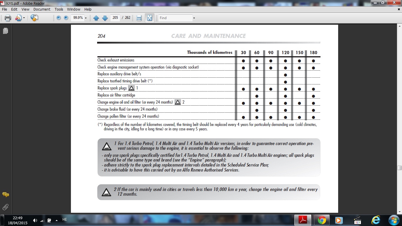

  9. מפרט טיפולים ממליץ להחליף שמן ומסנן כל 15000 או שנה תקן השמן SAE 5W-40 ACEA C3 FIAT 9.55535-S2

  17. אכן פילטרים ושמן ומצתים שטויות להחליף, אך חובה לבדוק את שאר מערכות הבטיחות ברכב. זה לא שטויות לעשות, ולא כל אחד יודע כיצד לבדוק את המערכות הללו. אם לא בוצע בשנתיים האחרונות החלפת נוזל בלמים רצוי מאוד להחליפו.
