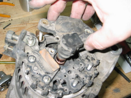

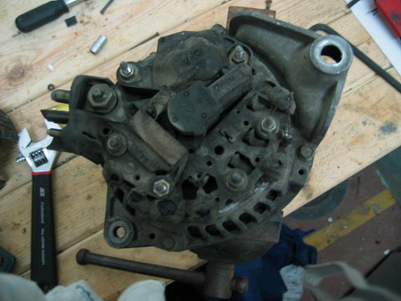

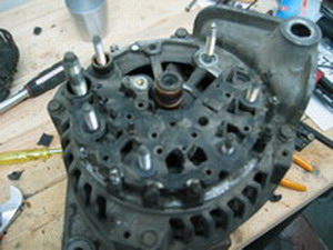

  5. אצלי החלפת הווסת פתרה את הבעייה ,בלי לנגוע בסלילים
  6. שי , מצבר שמניע את הרכב כראוי לא יהיה "עייף" , כיוון שהעומס שעת ההתנעה הוא הגדול ביותר מבין תפקידיו (אני מדבר על עומס רגעי ,לא על עומס קבוע). המנוע החשמלי של המנוע אכן אינו "מתעייף" , ואם כן הוא תמיד יכול לנוח אחה"צ - אבל רכיבים כמו הווסת בהחלט מועדים לפורענות . אצלי באלט' הייתה בעייה בווסת , מתח הטעינה היה מגיע באופן לא רציף (היה כנראה נתק כלשהו בווסת) - כלומר פעם היה מגיע מתח נורמלי , ופעם לא. עקב כך המצבר היה נטען באופן לא לינארי. לעיתים היה תקין ועובד ללא בעייה בעומס מלא ,ולעיתים היה מתרוקן לחלוטין. לדעתי , אם ההנעה תקינה -הדבר הבא הוא בדיקה יסודית של האלטרנטור. רצועה רפוייה הייתה גורמת להחלקה ולרעש או , במקרה קיצוני ,לאי טעינה בכלל (אלט' לא מסתובב).
