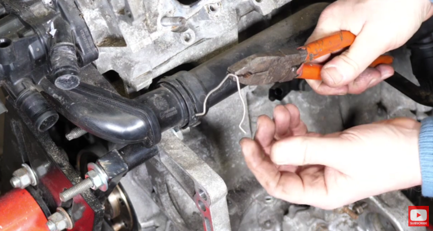

אם תחפש ביוטיוב replace thermostat 208 vti אתה לא תמצא סרטון אמיתי רק מתורגם מרוסית או משהו וגם אם תחפש ל 207cc או ל ep6c זה לא כמו להחליף שמן, נוזל קירור, פלאגים או אפילו רצועת אביזרים אבל זה אפשרי להחליף גם 1351vf בקושי תמצא אין באנגלית משהו נורמלי רק מתורגם או משהו וגם אין יותר מדי זה לא ברמה של הקלים ולדעתי רצועת אביזרים זה הכי מסובך שעשיתי בתכלס ויש לזה 2 סרטונים די טובים אני חושב אחד של 207CC אבל זה אותו מנוע EP6C משהו טכני די סטנדרטי אתה תמצא בכיף סרטונים ביוטיוב מההתחלה עד הסוף. יש סרטון לטרמוסטט: לצינור יותר בעיה סבבה, ראיתי שכתבת שקיבלתי תמורה טובה. קיבלתי, אבל הלוואי ואני אצליח לעשות את זה לבד בעתיד (שנים קדימה) נראה מה יהיה. להביא את החלקים יעלה לך סכום מכובד העבודה יקרה זה כן אתה מתכוון שאם אתה צריך להחליף הכל 3 פעמים אתה רק תגיע ל6 שעות עבודה? הסתכלת ביוטיוב על המנוע הזה? מה הקשר להמעיט אמרת שאני לא עובד על הרכב שלי אני כן עושה תחזוקה על הרכב שלי לא טרמוסטט, לא תושבות מנוע, ולא תפוחים מכל סוג אבל כן עשיתי דברים כמו שכתבתי לך -

קיבלתי תמורה טובה בגלל שהחליפו לי גם תרמוסטט וגם את הצינור הזה 1351VF שלא רחוק מהמנוע ולכן הוא מתחמם, מבין. זה לא שרק החליפו תרמוסטט. אפשר להאמין שגילו גם שם נזילה והחליפו וגם אם לא נזל, תחזוקה מונעת, סבבה. החליפו גם צמת חשמל (חלק קטן וזול שתומחר כ-108 ש"ח) וזה סבבה שעשו את זה, לא יודע אם זה היה נחוץ באמת, אמרו שכן, והסכמתי. אני רוצה להגיד לך משהו, אני 4 שנים עם הרכב, לא נזל כלום. בחודשים האחרונים יש נזילה. מה הסיכוי שהיא מ-2 מקומות? אז גם אם הוא החליף סתם ולא בטוח שנוזל, יאללה, תחזוקה מונעת. לא אכפת לי, מאחוריי. בשורה התחתונה, נסעתי יפה מאד ביומיים האחרונים ולא ירד לי מ"מ נוזל ממיכל העודפים. תודה למוסך ותודה למכונאי. רואים שהוא יודע לעבוד ושהוא מומחה. בחלק הראשון של המשפט יש לך טעות, לא בדקת מספיק מי אני; החלפתי פילטר מזגן ברכב 3 פעמים, פילטר אוויר 3 פעמים, פילטר שמן פעמיים (פעם אחת עם טיפה עזרה של חבר לגבי האו-רינג), החלפתי נוזל קירור, החלפתי פלאגים, החלפתי רצועת אביזרים, החלפתי שמן, ויצא לי גם להוציא את המצבר לגמרי מהרכב, להוציא את המגש, ולנעול הכל חזרה בצורה תקינה. לא אומר שאני איזה מומחה, אבל הצלחתי לעשות את כל אלה. לגבי החלק האחרון של המשפט שלך - כן, חתיכה קטנה מהמק"ט 1436V3 נשברה - אבל הכל יושב טוב עדיין. אם בצד השני יישבר, אזמין את החלק מאיפשהו. מעבר לא נשבר כלום! כתבתי פה בפוסט שחייתי מתחת למכסה המנוע לא מעט שעות בשנה האחרונה (וגם לפני, כאמור פילטר מזגן, אוויר וכדומה) ואני לא מבין למה פספסת את זה. לא משנה. וכל הכבוד לך שאתה עובד על הרכב שלך לבד, טרמוסטט היה לי כבד, אפילו לא טרחתי להוציא את המצבר ואת המגש ולבדוק מה קורה שם (כשהוצאתי אותם לא עניין אותי כלום, רק להוציא את הפקק שנפל לי לשם) טעות, לומדים. זה לא כזה מסובך. ועדיף שהייתי קונה UV DYE מאמזון ועוקב איפה יש צבע. לפני חודשים. אפילו אני חושב שצריך להחזיק UV DYE בשביל העתיד, עדיף שיהיה. עם משקפיים ופנס מתאימים. -
