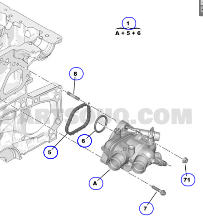

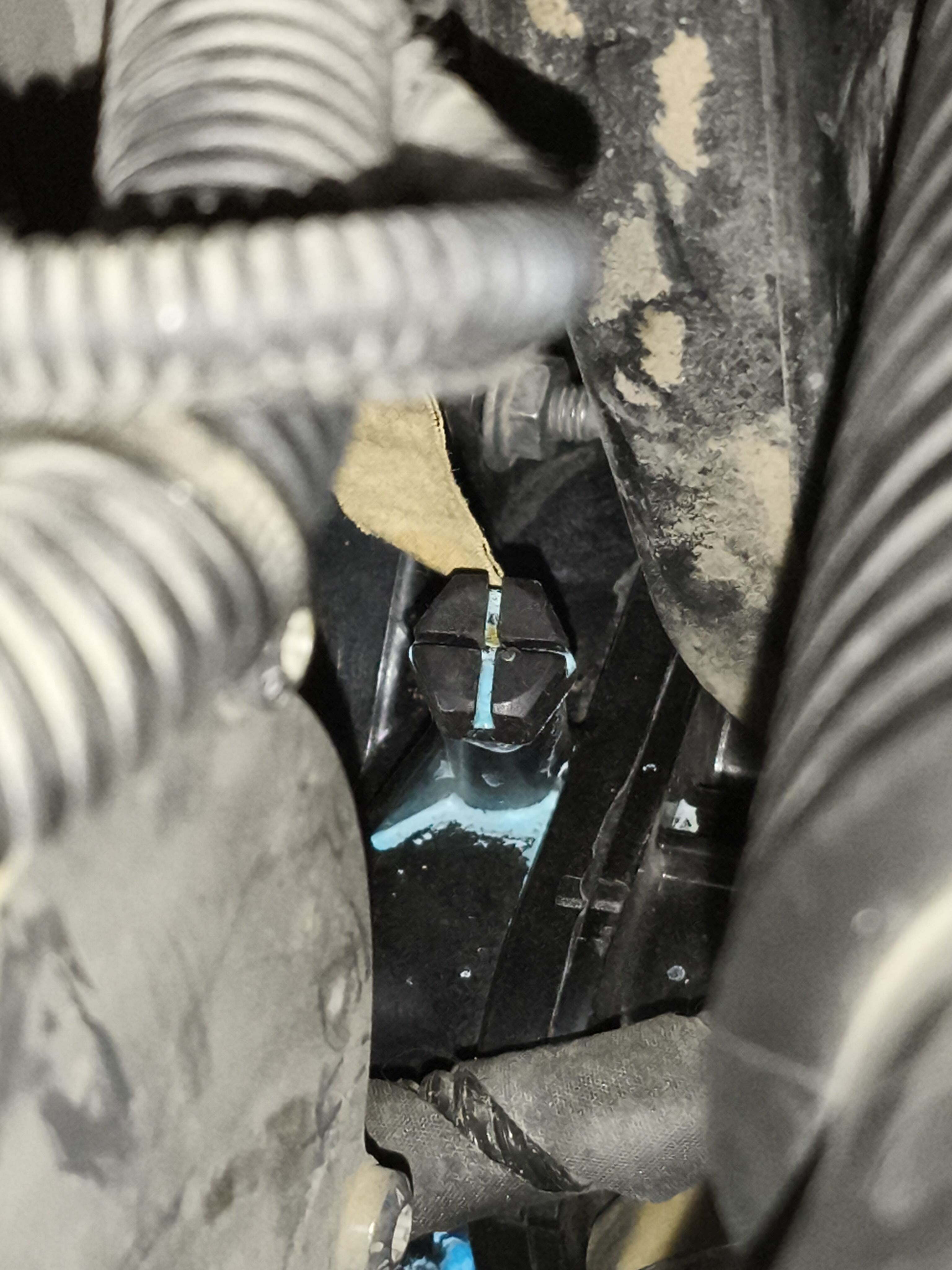

עברתי על כל מערכת הקירור של הרכב שלי ב PartSouq ולא מצאתי אזכור לצינור הקטן שהראו לי אתמול בבוקר, לא נורא. כן מצאתי את 1351VF וטוב שהחליפו אותו, זה תחזוקה מונעת מצוינת גם אם לא הייתה בו נזילה נכון לאתמול. מי שמכיר את הפוסטים שלי לגבי ניקוז נוזל קירור ראה את העניין שב 207cc יש טרמוסטט עם מין "+" כזה שמכניסים מברג שטוח ומנזקים אוויר. לי היה טרמוסטט אחר שאין בו פלוס כזה, אבל הטרמוסטט המקורי כן מכיל את הפלוס הזה, אז אולי טוב ששמו. אין לי מושג אם הטרמוסטט הישן שלי הגיע מהיצרן או שהיבואן שם אותו. אבל בוודאות והשווינו במוסך את שלי לחדש, לי לא היה + לריקון אוויר (תמונה בסוף ההודעה) ראיתי טענה ברדיט שה + הזה גרם לבעיות ונזילות, אז אשאר במעקב בכל מקרה. כרגע רואים שזה סבבה: אצלי בוודאות היה נראה אחרת. אז מק"ט 9808646980 זה לא מה שהיה אצלי קודם? לא קריטי, מתקדמים הלאה. לא ירד לי נוזל, עשיתי סה"כ כ 250 ק"מ בינתיים, תקלה סודרה. מבין אותך לגמרי. הסרטון ששבר אותי מזה היה סרטון בנושא, בגלל לא ציפיתי להוציא אף פעם את המצבר והמגש, ועשיתי את זה בלי בעיה כשנפל לי הפקק של נוזל הבלמים לשם. אז מאמין שבעתיד אעשה דברים יותר מורכבים ממה שעשיתי עד היום, שנחשבים קלים בעבור מי שיש לו בוקים וטיפה רקע טכני. מקבל ומסכים עם מה שאתה אומר.. אני זה שרגיל לשלוח את הצעות המחיר, חדש לי להיות בצד שמקבל אותן, אבל לומדים תודה על התגובה. -

בטיפול שעשיתי במוסך בב"ש השאירו את זה ככה אבל לפי מה שאתה כותב כי ראו שאני מסתכל? זה המנוע הפחות בעייתי, לא הפיורטק גם הוא נחשב מחורבן נכון? ברדיט קוראים לזה 90s BMW Engine that leaks everywhere ואני מסכים איתך זה לא עבודה קלה עריכה: לגבי הצינור אני אחקור את זה ב partsouq עוד כמה שעות ואעדכן בדיוק מה ראיתי ומה הוחלף. להחליף פלאגים זה כמו הליכה בים לעומת זה להחליף שמן זה כמו הליכה בפארק להחליף פילטר אוויר ומזגן אפשר מתוך שינה -

גם אם כן, יש מצב שהדיאגנוסטיקה לא נכונה. הרי אם הטרמוסטט נוזל, יכול להיות שהוא נזל על הצינור. ולא באמת צריך להחליף. הראו לי את הנזילה. בלתי אפשרי לדעת האם רק הטרמוסטט נוזל, או גם הצינור. קל להם להגיד. להגיד=רווח. על פי מה שאני ראיתי בעיניים, ויש לי קצת נסיון, לא ניתן להגיד שהצינור נזל בוודאות. לא עושה שכל ש-2 מקומות נוזלים, אלא רק 1. לי אמרו שיש נזילה מ-2 מקומות והאמנתי. לא ניסיתי לפענח את התמונה שאני רואה. ואז הבנתי שזה לא הגיוני ש-2 מקומות נוזלים, זה יותר מדי נדיר לדעתי. אם הטרמוסטט נוזל, יהיו שאריות בכל האיזור. אז יש גם נוזל על הצינור.. אין חור בצינור. ראיתי. אני רוצה שתעשה גוגל ותראה את הצינור 1351VF מדובר בצינור עבה לי המכונאי הראה צינור ממש דק שנוזל זה לא אותו דבר בכלל עשו לי קטע רציני שנאה שלי הדברים האלה. בתחילת היום רציתי לראות איך זה נראה, מה נוזל. טרמוסטט סבבה, מבין. ישן. אבל הצינור שהוא הראה לי בוודאות היה דק. ולא ה 1351VF. בהמשך הוא הראה לי את ה 1351VF מורכב. אבל בתחילת היום הנזילה שהוא הצביע על הצינור היה צינור דק אחר. -

בית טרמוסטט מקורי של PSA - עולה כ 1200 ש"ח צינור ב 300 ש"ח בערך ללקוח צמה סביב 150 ש"ח ללקוח מק"ט 9804315380 כן, יכולתי להזמין לבד, יודע, אבל הנזילות שלי התחילו להתגבר ולא רציתי לחכות שבועיים+ בעקרון, הייתי אמור להוציא את המצבר ואת המגש לפני שבועיים++ ולראות את הרטיבות לא מציין את שם המוסך. טעות שלי שלא עשיתי מספיק שיעורי בית, אין שום סרטון ביוטיוב או הדרכה שמראה שזה לוקח יותר משעתיים. כולל צינור וצמה, כמובן פירוק הרכבה נוזל קירור וניקוז אוויר. לטענת המוסך בגלל שהחליפו צינור טרמוסטט אחורי זה מאריך את הזמן משמעותית. הגיוני? פריט 1351VF בגלל שאני מכיר טוב עבודה מכונאית בסיסית ביותר, כגון פלאגים פילטרים וכאלה, אני יודע בוודאות שלפחות שעתיים שהרכב היה שם - לא באמת עבדו עליו. שיחקו אותה כאילו עובדים. מכונאי היה סביב הרכב כ-4 שעות, לא באמת עבד. אני יודע איך זה נראה כשעובדים, כאמור חייתי את העבודה הבסיסית תקופה בשנה האחרונה וגם לפני. עזבו שביוטיוב יש כאלה שעושים הכל בפחות משעה וחצי, נניח הוא לא עובד בטורבו ובא להרשים. לא ראיתי יותר משעתיים וגם ברשת זה מה שכתוב. יש מה לעשות? אין סיכוי שאני אמור לשלם שקל יותר מ 2.5K ש"ח. כולל האחריות לשנה. אני יודע שחסכתי כסף על זה שאני מטפל לבד או עם חבר בשנים האחרונות, אבל מרתיח אותי שעלה לי 3.5K ש"ח על זה. עוד רצו יותר בהתחלה, אבל נמנעתי מזה.
