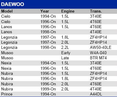

  22. ממה שאני רואה בקטלוג גירים שיש לי לרכב שלך יש גיר ZF4HP14 שזה גיר כמו בפיזו 405, חלק מדגמי פיזו 306 וגם סיטרואן BX. אם זה אכן נכון לדעתי תוכל למצוא רכב קומפלט 405 בלא יותר מ-1000 ש"ח
