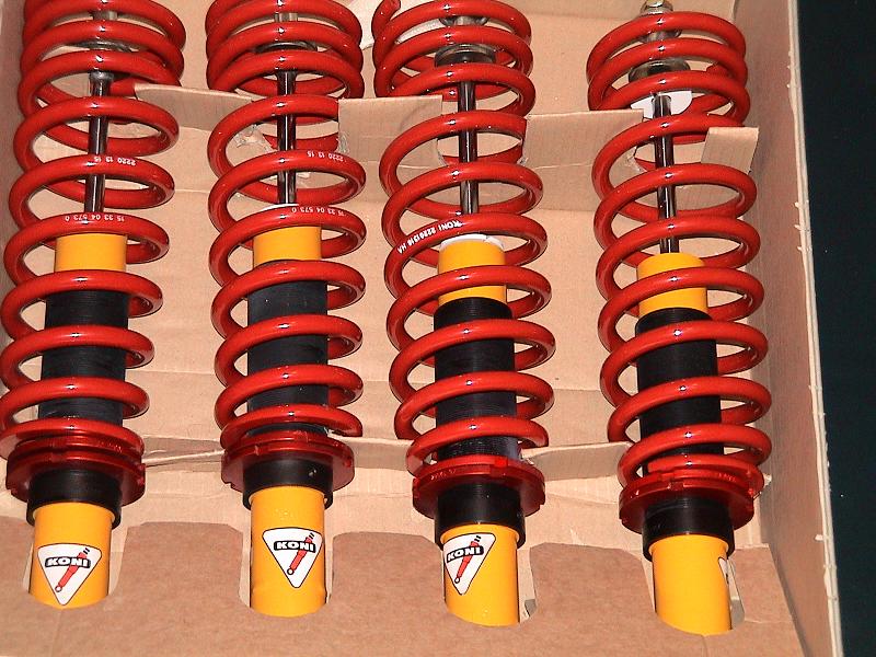

  1. עבר זמן - אבל אני מעלה את הת'רד הזה כדי לשתף בפיתרון (אולי זה יכול לעזור למישהו). מסתבר שבסיוויק ישנו שרוול שמותקן על הבולם כדי למנוע חדירת לכלוך (כמו בהרבה רכבים) - רק מה, הוא עשוי ממתכת. בבולמים המקוריים ישנו חלק שקוע שעליו יושב הקפיץ - ואילו בקוילאובר יש במקומו שתי דיסקיות לכיוון הגובה והקפיץ יושב עליהן. מה שקרה הוא שהשרוול הזה , במקום להיכנס לתוך השקע שהיה בבולם המקורי, פשוט התנגש בדיסקיות ומנע מהבולם לעבוד כמו שצריך. הדפיקה הייתה מהמגע שלו בדיסקיות ולא מהבולם. הפיתרון היה לקצר אותו בכמה ס"מ - מה שפתר את הבעיה. בחזרה לכיוונים...
  2. מדובר בקוילאובר של קוני - לא במשהו שאני הרכבתי.

  4. ערב טוב, לפני מס' ימים סיימתי פרוייקט גדול במסגרתו הוחלפו כל הבוקסות ברכב לחדשות (קיט של Energy Suspension מפוליאוריטן) וזאת בצמוד להתקנת בולמים וקפיצים חדשים של קוני. הבולמים הם מסוג Coilover ז"א כוללים תבריג על גוף הבולם ע"מ לכוון גובה בנוסף לכיוון השיכוך מלמעלה. הקיט כמובן מתאים ספציפית לרכב הנ"ל. שאלתי היא מה יכול לגרום לבולם הקדמי "לדפוק"? אני לא מוצא קשר לכיוון השיכוך כי התופעה קורית גם במצב קשיח וגם במצב רך. כמו כן לא צריך להגיע למצבים קיצוניים כדי לשחזר את התופעה - מספיק פס האטה שה"חיבור" שלו לכביש לא מושלם - ואני מרגיש כאילו אין בלימת זעזועים כלל והבולם ננעל ודופק. אני חושד בגומי האבטחה שיש על הבולם (Bump Stop), או שאולי הרכב נמוך מדי? האם יש קשר לכיוון פרונט? תודה...
