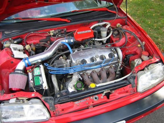

  12. למה להסתבך? ZC קיימים ב-SOHC וב-DOHC במגוון אפשרויות , למרות שאצלך סביר להניח מדובר ב-SOHC. מה שקובע בסופו של עניין איזה מנוע יושב לך באוטו הוא הקוד (D16XX). קח אותו, תריץ חיפוש, וגמור עניין!

  18. לא צריך לפרק את המנוע... פשוט תסתכל על המנוע, בצד שמאל אם אתה עומד מולו, בחיבור לגיר, אמור להיות חרוט הקוד הזה. תסתכל על האיזור שמוקף בעיגול הירוק בתמונה.
  19. נמצא בד"כ בחיבור בין המנוע לגיר. מנועי SOHC הם מסדרה D ז"א קוד כמו D16Z6, D16Y8,D16A6 וכו'. תבדוק מה כתוב שם ולפי זה תריץ חיפוש. שים לב שמנוע של הונדה שיובא מיפאן יהיה בד"כ בעל הספק גבוה יותר ממנוע זהה שיובא מארה"ב (יחס דחיסה גבוה יותר במנוע שמיועד לשוק היפאני).
