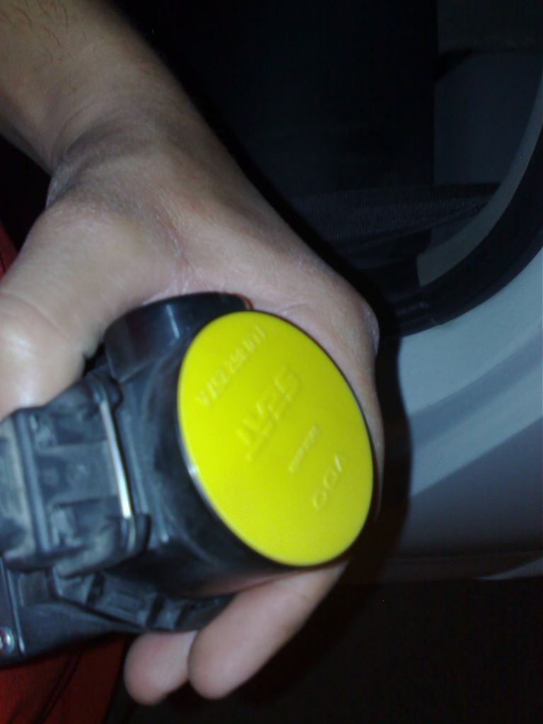

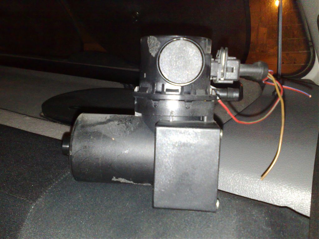

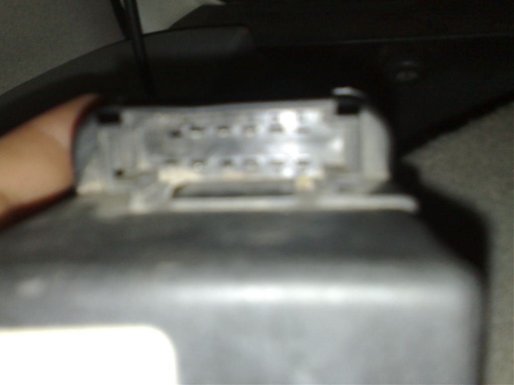

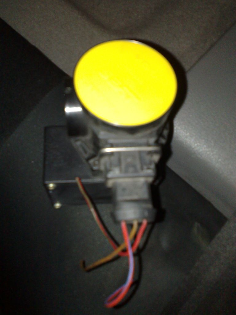

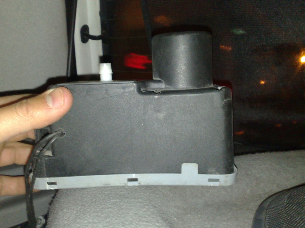

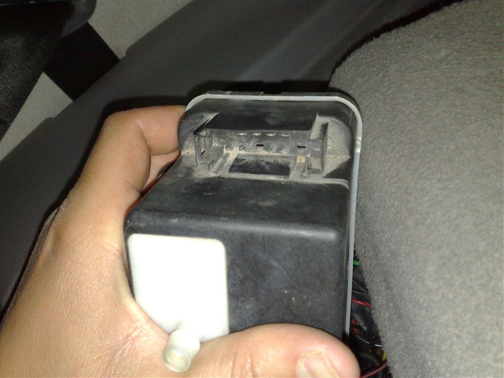

שלום מדובר בפולו פוקס 97, הנעילה המרכזית רק נועלת כרגע ולא פותחת ,האבחון הוא תקלה במשאבת וואקום. הבאתי מחבר משאבה חדשה של VDO מפולו קלאסיק בנזין . במשאבה הקיימת אצלי הקונקטור נותק ובוצע קומבינה של 2 חוטים לתוך המשאבה(בקונקטור יש לפחות12 חוטים,לפי מספר השינים) במשאבה החדשה שהבאתי יש קונקטור עם 3 חוטים בלבד ,האם ניתן לעשות התאמה למשאבה החדשה כדי שתוכל לעבוד ברכב? יש תמונות של המשאבה החדשה והישנה והקונקטור של כל אחת . שימו לב בתמונה של המשאבה הישנה (בתמונה הגדולה שלה ) רואים את 2 החוטים שעוברים דרך המשאבה (הקומבינה) יש סיכוי שהחוטים האלה הם רק מינוס ופלוס? המשאבה עם הסימון הצהוב היא החדשה , המשאבה עם התחתית האפורה היא הישנה יותר .

1 לא קניתי,קיבלתי מתנה(בחיי) 2 אין דבר שאי אפשר לעשות לו התאמה לא? אצלי במשאבה הקיימת הוציאו קונקטור עם איזה 6 שיניים ו8 חוטים שהתחברו אליו ועשו מעקף של 2 חוטים בלבד שנכנסים דרך הפלסטיק של המשאבה והולחמו שם איפשהוא על השבב והכל עבד מצוין ועדיין עובד חוץ משבפתיחה המשאבה נדפקה בטח בגלל מדחף הוואקום . אשמח לעזרה ובמיוחד ממך דני ידידי.
מעדכן , הבאתי משאבה משומשת מפולו קלאסיק בנזין (לא כ"כ משנה) משאבה נראה דיי חדשה של חברת VDO עם החותמת של סיאט הקונקטור שלה מאוד שונה מהקונקטור שלי בקונקטור שלה יש רק 3 חוטים שמתחברים אליו ובשלי יש הרבה יותר בנוסף נעשתצה שם קומבינה עם החוטים במשאבה הישנה . מהם שלושת החוטים היחידים שנמצאים בקונקטור של המשאבה החדשה שהבאתי ? אם זה עוזר המשאבה שהבאתי כולה שחורה ויש לה מין ראש צהוב ועליו יש את הכיתוב של החברה . אני יעלה תמונות מחר .
