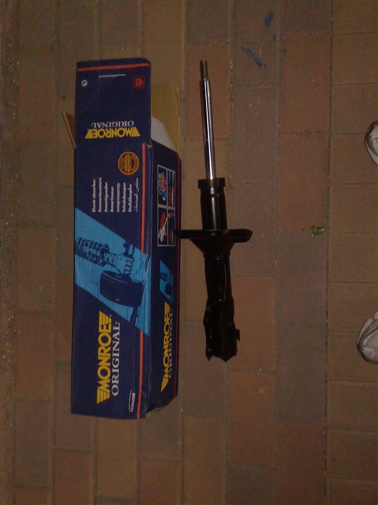

פרוייקט: החלפת בולמים בפולו פוקס(מצורפות תמונות)
ליאור17 פרסם הודעה בנושא של ליאור17 בתוך טכני, אחזקה וטיפולים

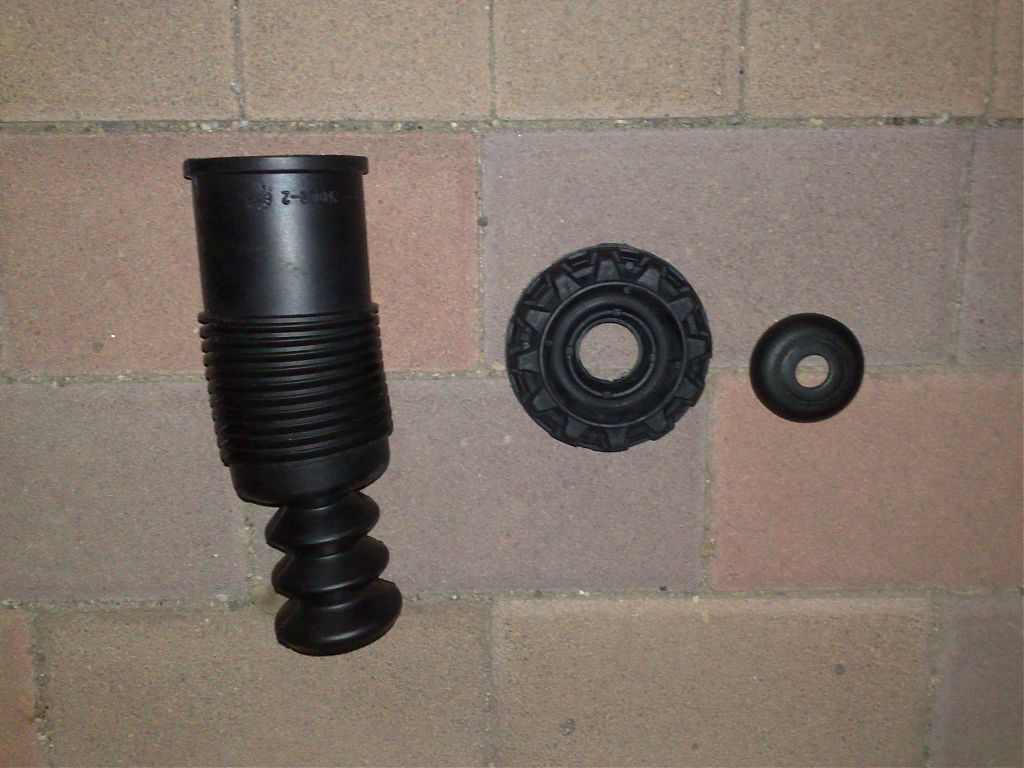

זוג בולמי מונרו-500 ש"ח זוג מיסבים-60 ש"ח זוג מגני אבק+באמפ סטופ-40 ש"ח זוג תושבות בולם-75ש"ח מקווץ הקפיצים נתרם ע"י המוסכניק שלי אתם מוזמנים לעלות שאלות אם יש . התמונות של החלקים: בתמונה אחת הבולם, בתמונה השניה משמאל לימין ,באמפ סטופ+גומיית אבק(אוניברסלי),תושבת בולם,מיסב. -
ערב טוב, הגיע זמנם של הבולמים הקדמיים וחשבתי שזה הזמן הנכון להחליפם. היום רכשתי זוג בולמי מונרו+באמפ סטופ שמגיע ביחד עם כיסוי האבק לבולם (אוניברסלי) +מיסבים לבולם+תושבות בלם. מצויד במקווץ קפיצים,וסט בוקסות, בימים הקרובים אני אתחיל במלאכה ואצרף תמונות של כל שלב בפירוק וההרכבה (יש לציין שלא עשיתי זאת מעולם,אך בעל חוש טכני ומוטיבציה גבוהה נעזר במדריכים) אתם מוזמנים לשאול שאלות . זה המקום גם להודות לחברנו לפורום dani57 הבעלים של פולינה המדהימה שתומך לכל אורך הדרך . מצורפות תמונות של החלקים , אמשיך לעדכן . ליאור מילמן
