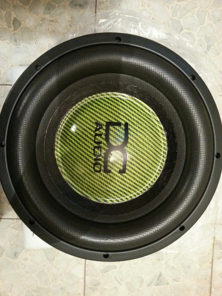

תודה רבה, קצת פרטים בשביל סהר: כל סאב הוא DC Audio XL בקוטר 12", בעל יכולת ספיגה של 2200RMS (לא שהמספרים אומרים משהו ): דאסטקאפים עשויים מקוולאר (!) שזור בצבע ירוק ליים. הולכות ישירות 8G נחושת מלאה. סראונד מחוזק- עשוי 3 שכבות, ניתן לראות את ה"רשת" בפנים. SPL-Neck- מה שאומר שכל החלק שבור הממברנה, הספיידרים והסליל מתחברים- יכול לעמוד -
