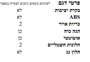

אתה צודק לא באמת התכוונתי לקשר בין ABS לכיכרות סתם ככה זה יצא לי... ואין לי ABS , לפחות כך טוען רשיון הרכב- 8 תגובות
