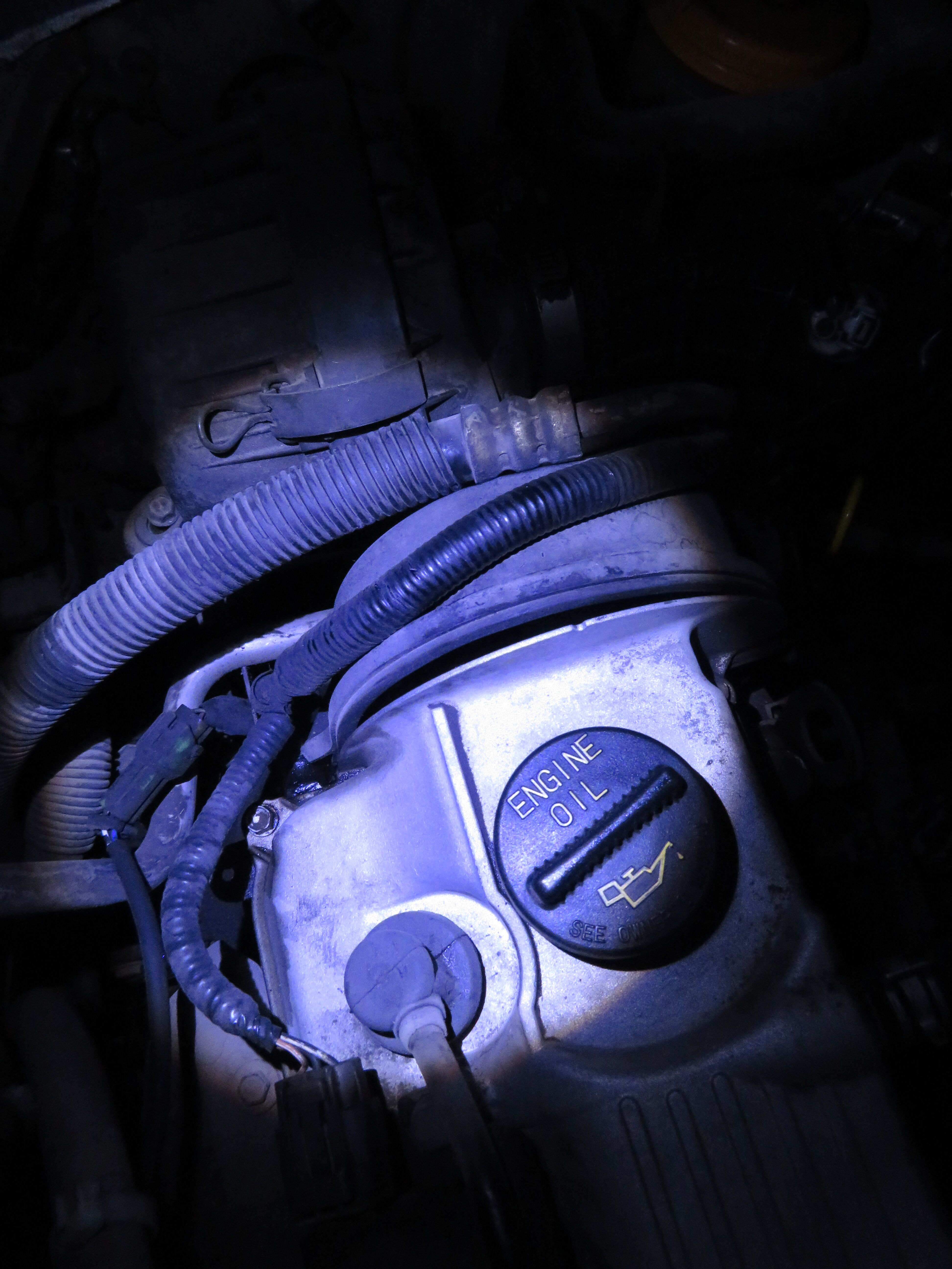

קודם כל ממש תודה על העזרה - לא מובן מאליו בכלל המסירות של האנשים הנפלאים כאן בפורום איפה להתמקד? הכל מלא שמן ופיח... אבל נראה לי זה היה תמיד תמונה של האגזוז אתה מתכוון איפה שהאגזוז מתחבר למנוע, כן? וודאי לא בצד של היציאה אני מאמין מצורף תמונות של המנוע תמונה מתחת אני ינסה בהמשך יכול להיות שהכתם שבתמונה האחרונה הוא על האגזוז -

לא רואה מילקשייק אבל בזכות ששאלת על המדיד בדקתי והאוטו כן אוכל שמן! כנראה לא בדקתי מספיק טוב או שעד עכשיו זה לא היה מספיק מסיבי אבל עכשיו ראיתי שירד לפחות בחצי סנטימטר אז זה כנראה גומיות שסתומים או רינגים (אני לא מבין על מה אני מדבר אני רק מצטט ממה שקראתי) עכשיו כמה שאלות כמה עולים התיקונים האלה? יש מצב לעשות אותם לבד? איך יודעים אם זה גומיות או רינגים? והכי חשוב - מה קורה אם לא מחליפים - בנתיים אפשר לסוע? -

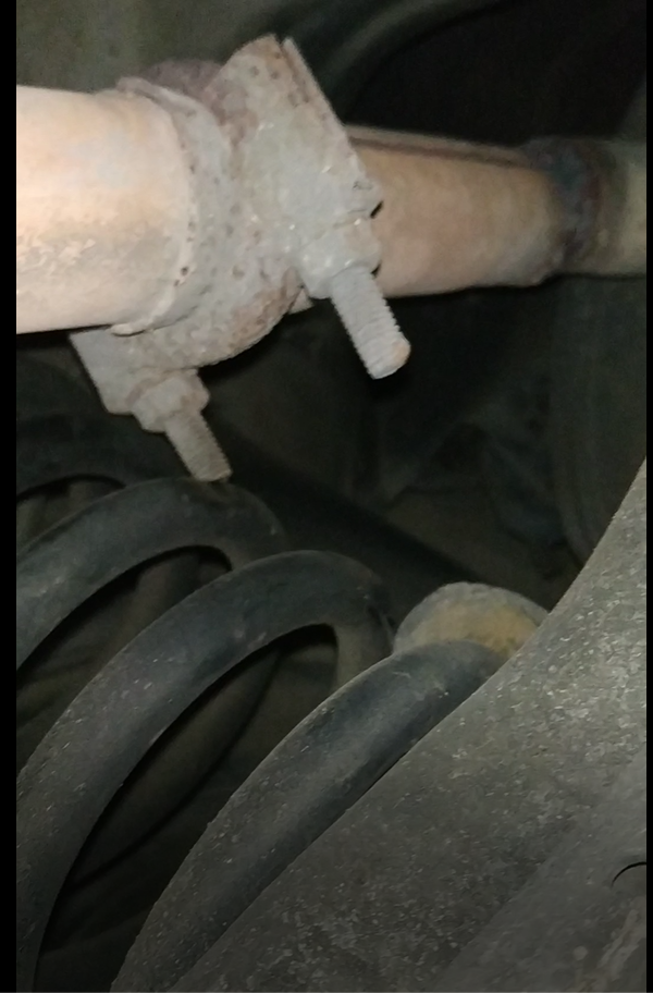

ממש תודה נראה לי שלהשיג דיסק לא יהיה לי כ"כ קשה גם באזור מגוריי אבל לעשות את זה בטוח, לצערי זה כבר סיפור אחר - תודה על הרצון בכל אופן -

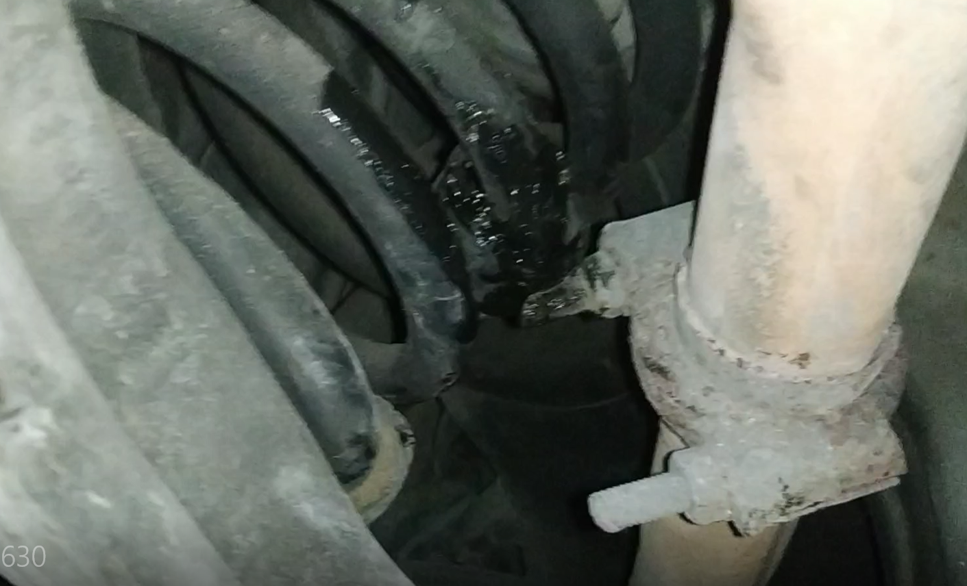

אזור מודיעין נראה לך אפשרי לעשות את זה על ג'ק ? נשמע פרוייקט לאבטח את זה, אולי בבור... גם בשביל לסובב את זה צריך לפתוח את הברגים - תראה כמה חלודה יש עליהם - ככה תמיד דמיינתי את ימי הביניים - לא ידעתי שהמוזאון כולו נמצא מתחת לאוטו שלי -

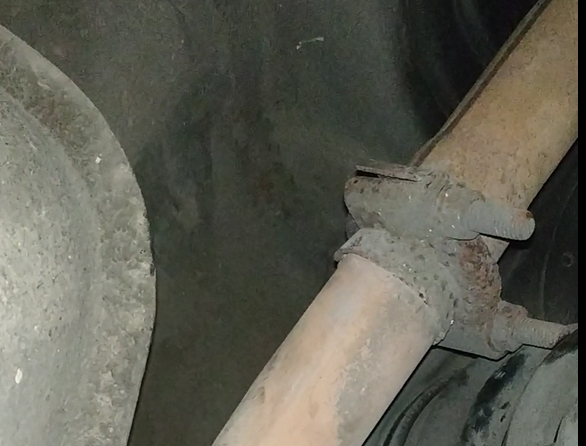

תודה על התגובות הכל נכון וכנראה לא מעשי אצלי כ"כ - אני מטפל במדרכה ואין לי את הכלים הכבדים האלו וגם לו היה לי - אני לא יכול להגיע לשם בצורה בטיחותית לכאלה דברים בהנחה שאני מרים אותו בצורה מסודרת הרעיון של לחתוך עם דיסק היה נשמע לי הכי טוב - אבל גם זה קצת רחוק בעיני שאני יעשה רפי - החבק הזה בא לכסות על משהו ? אולי איזה שבר ? אין לי חשק להיתקע עם אגזוז שבור ביד . -
שלום וערב טוב לחבריי חברי הפורום חשבתי הרבה האם להלאות את מוחכם בבעיה הזאת שנשמעת מהעולם השלישי... אבל בסוף החלטתי שכן - אולי מפה תבוא הישועה. מבקש סליחה ממי שלא מוצא חן בעיניו אולי מאז שקניתי אותו או אולי מאז שתיקנתי אותו - האוטו שלי מרעיש מהאגזוז בכל מיני תנוחות שלא מוצאות חן בעיניו לא אלאה אתכם בניסיונות איתור הבעיה השונים והמגוונים אבל אחריהם מצאתי את הגורם לכל הבלאגן כנראה בתיקון כל שהו (שלי או של קודמיי בתפקיד) עטפו את האגזוז באיזה חבק כזה שמוכר לי אולי מפיגומים של אתר בניה אלא שכנראה מבצע התיקון לא חשב על פרט שולי והוא - הקפיץ של הגלגל הצמוד לאגזוז מה שגורם ל...ניחשתם נכון. רעש מטריד בכל מיני האטות מהירויות רוורסים וכדומה שנובע מהיצמדות של אחד הברגים מהחבק הנ"ל לקפיץ - לא צריך לפרט איזה כאב ראש זה עושה... ניסיתי, בתמימותי, להדביק חתיכה מצינור רדייאטור עם סופר 7 על הקפיץ - חשבתי לתומי שהוא אמור לעמוד בלחץ ... אבל כנראה שאין משהו שיכול לעמוד בכזה דבר ואחרי בוקר אחד וכמה ק"מ בודדים - הרעש חזר וכעת שאלתי היא - האם יש למישהו רעיון מה אפשר לשים על הקפיץ או הבורג כדי שיפסיקו לטרטר - יש בכלל גומי או חומר אחר בעולם שיעמוד בזה ? כל רעיון (חוץ מללכת למוסך כמובן...לא שזה רעיון גרוע אבל אני מודע אליו) יתקבל ממש ממש בברכה תמונה של התיקון הנואל (אזהרה - קשה לזהות...) נ.ב. מי שסגנון הרעיונות מפריע לו - אני ממש מתנצל אבל אם היית רואה את הרכב היית מבין...זה מה יש

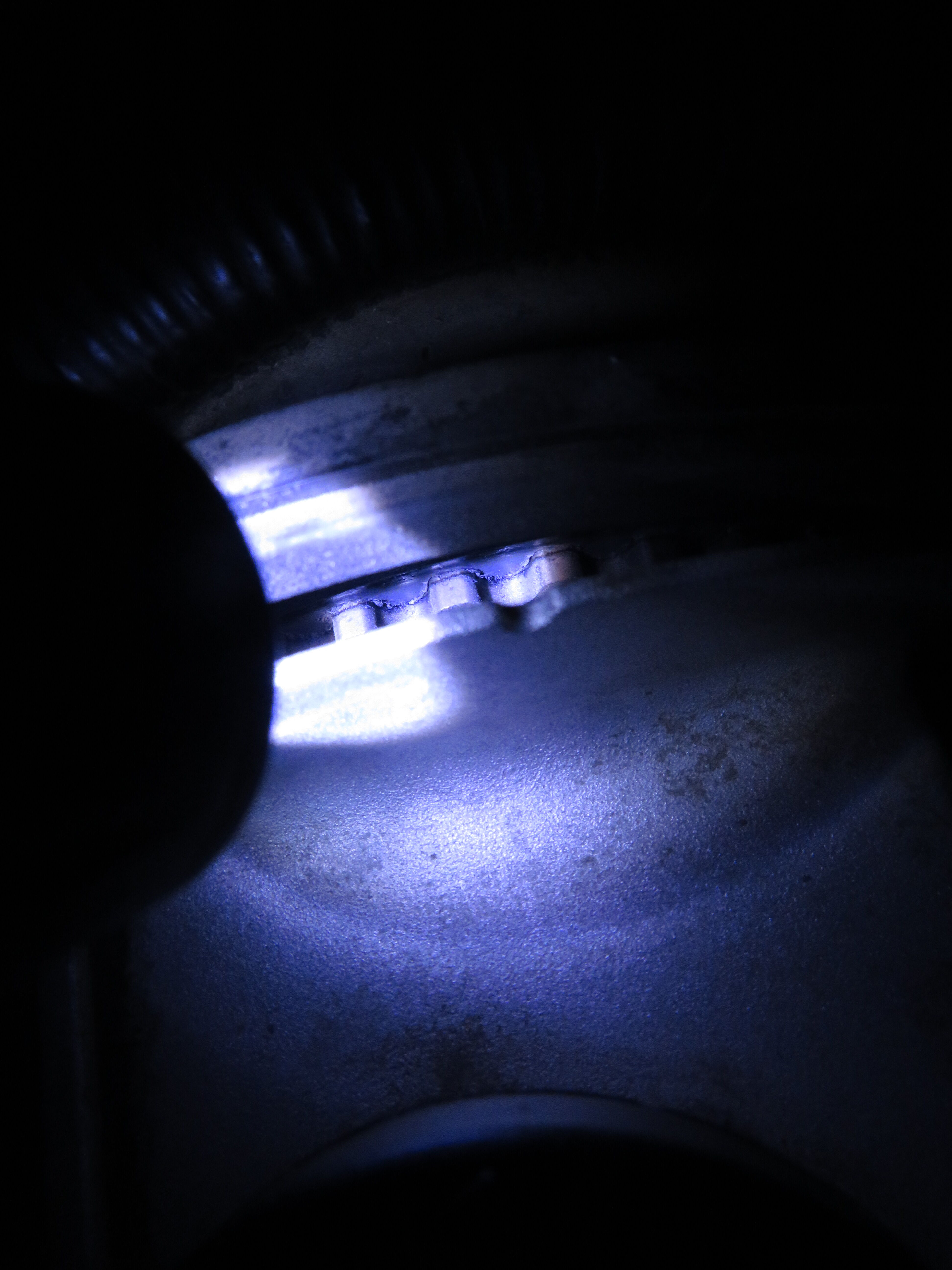

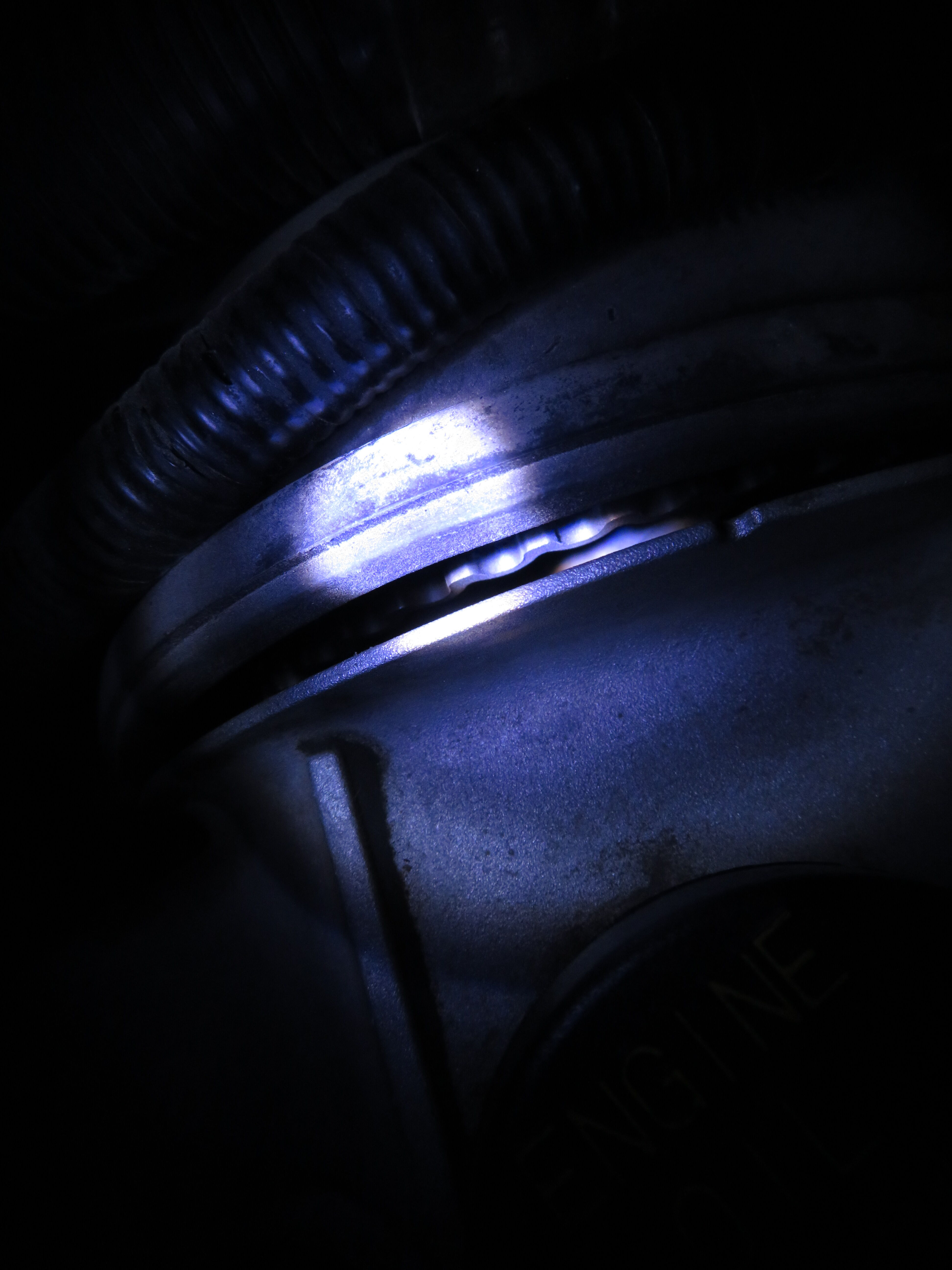

אהלן חברים המנוע 1300 שלי התחיל לחרוק לדעתי וקולו היפהפה הצטרד מעט חשבתי לבדוק שמן שאותו החלפתי ממש לא מזמן ואז שמתי לב שבעצם כשקיבלתי את האוטו היה יותר שמן אסביר. תמיד השמן היה משהו כמו חצי סנטימ מעל הקו העליון ועכשיו הבחור החביב שהחליף את השמן שם בדיוק במדיד ועכשיו יש צליעה במנוע אז חשבתי אולי להחזיר את המצב לקדמותו ולהוסיף עוד קצת שמן - ושאלתי היא שהרי כידוע רוב שמן מזיק - האם יש איזהו שיעור שבו ניתן להוסיף על השמן מעל המדיד ? וכעת לשאלה השניה לפני חודש בערך היה לי סיפור עם צינור רדייאטור שהתפוצץ ואז ראיתי שאיזה כיסוי זז בצד כנראה מהלחץ בתוך המנוע - לא בדקתי עכשיו אני מסתכל לבפנים ורואה שזה שרשרת (כנראה הטיימינג) שחשופה - עכשיו השאלה האם רצוי וצריך לסתום את זה ובכלל האם יתכן שזו הסיבה לצרידות מכיון שהשרשרת מתייבשת מהאוויר וכן האם אפשר לשמן בשמן רגיל כמו wd40 ודומיו מקווה שהובנתי תודה לכל המגיבים למותר לציין שהאוטו נוסע מצויין רק בתחילת נסיעה במנוע קר מורגש יותר רעד רעש וכו' תמונה של השרשרת אני יעלה בהמשך הנה תמונות

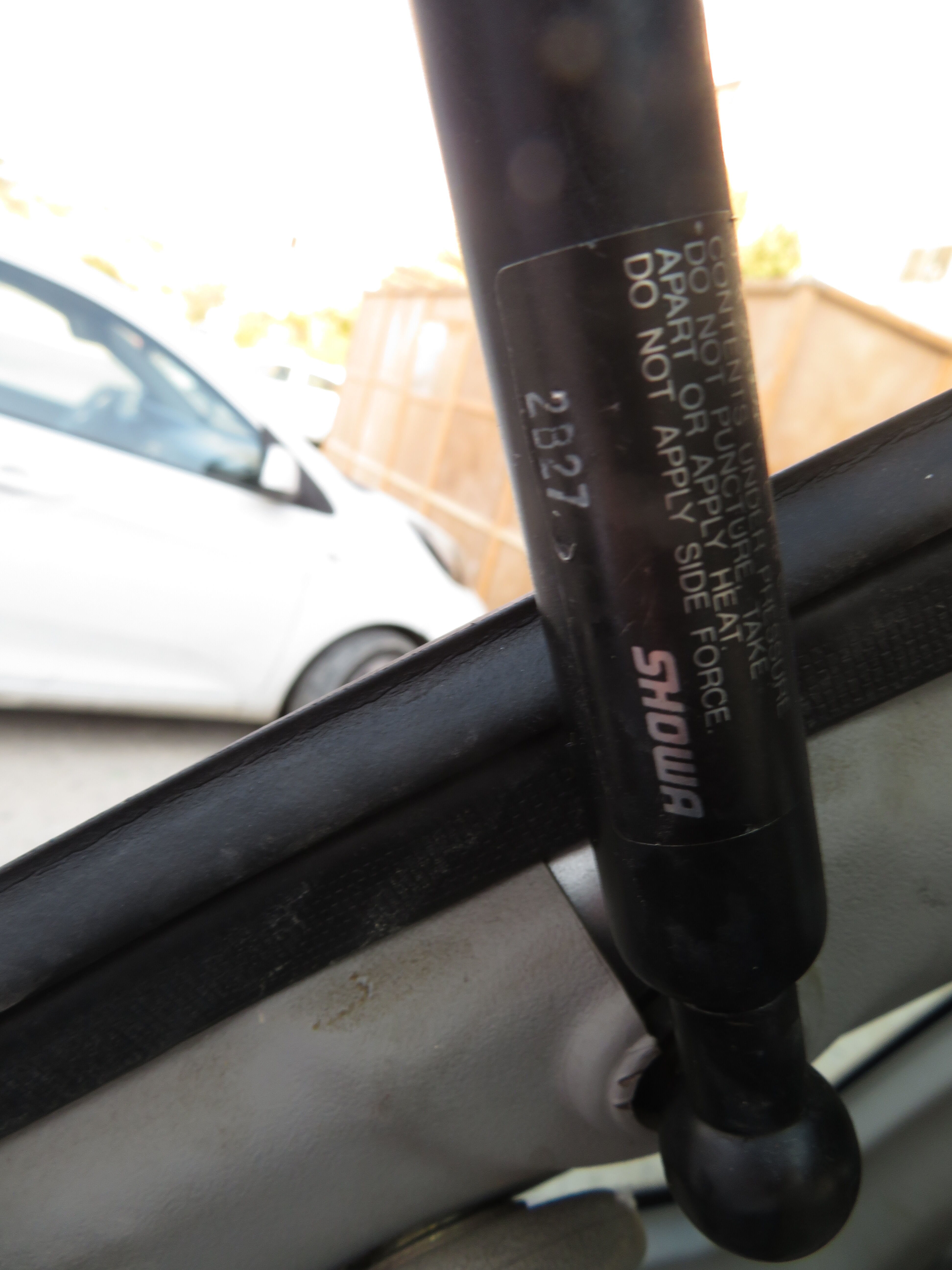

שלום לכולם הבאגז ברכב שלי לא מתרומם כבר הרבה זמן מחפירה באינטרנט הבנתי שהבוכנות התעייפו וצריך לקנות חדש באותה עוצמה של הקודם כאן בפורום מישהו כתב שמודדים את זה בניוטון n אלא שאצלי לא כתוב שום דבר כזה הדבר היחיד שיש שם זה 2b27 אשמח אם למישהו יש ידע בעניין (גם ידע מה הכוח שצריך יעזור... ואם יש למישהו מפירוק משהו דומה אז בכלל..) מצרף תמונות
