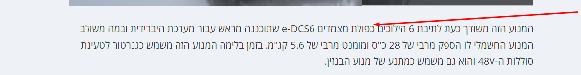

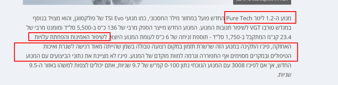

  9. הנה המנוע "המחודש" עם שרשרת במקום רצועה.. כנראה שאלו יהיו הסיפורים הבאים. https://www.cartube.co.il/חדשות-רכב/פיג-ו-משיקה-3008-5008-עם-מנוע-1-2-טורבו-48v-היברידי

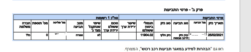

  22. הוצע לי לקנייה ראב 4 2008 במחיר של כ26 אלף הרכב בסביבות ה170 אלף קילומטר נשמע אדם אמין ולא מתוחכם סיפר שהרכב חנה משאית שעברה עם השפיץ שלה עשתה חור בשני הדלתות הימניות והם הוחלפו והיה גם נזק לקורה האמצעית באותו מקרה שתוקן גם הוא. ללא תיקון שאסי.. דוח הסליקה של חברות הביטוח נראה ככה מה אתם אומרים? בכללי על הרכב האם שוה ואיך נראה לכם מה שקרה מחפש בכללי רכב אמין וטוב לא בתקציב גבוה תודה רבה
