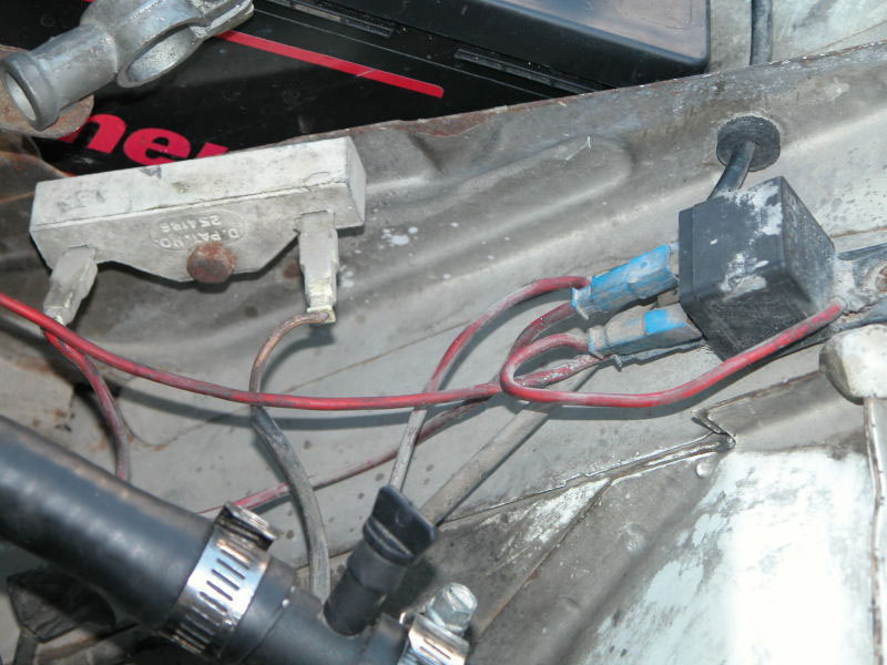

    אבי, אצלי בשלגית גיליתי שינוי טכני - הורכב נגד הספק לפני הקוייל וממסר שמקצר אותו בזמן ההתנעה. (ראה צילום מצורף) ואז כשרציתי לפרק הכל הסתבר לי שהורכב קוייל של 10V (יש עליו מדבקה + אזהרה שאסור להפעילו ללא נגד הספק). הרעיון לתת 12V בזמן התנעה לקבל ניצוץ טוב יותר ולאחר מכן בזמן נסיעה 10V עם ניצוץ רגיל. תבדוק שלא הורכב בטעות קוייל של 10V ללא נגד.

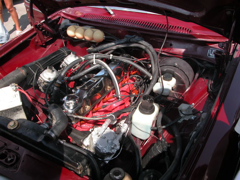

    היום סיימתי להרכיב חזרה את כל חלקי המנוע שטופלו בנפרד. לאחר ההרכבה בוצע ניסוי כלים והמנוע חזר לעבוד. יש עוד מספר בעיות: 1. בורג עליון של תושבת המותחן המחבר אותה לראש המנוע. הברגה בראש שבורה. 2. יש לי הרגשה שהמנוע עדיין מתחמם. 3. ברקסים שוב נתפסו. לסיכום כמה תמונות שצילמתי קצת לפני הסיום.

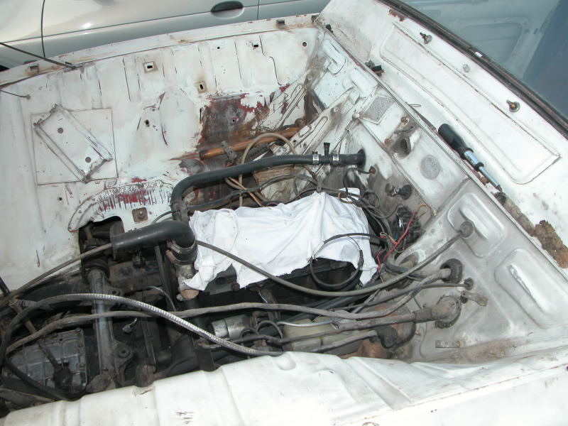

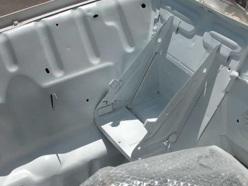

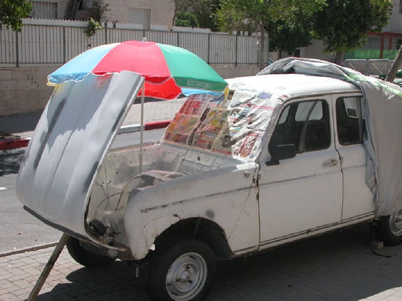

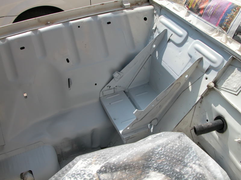

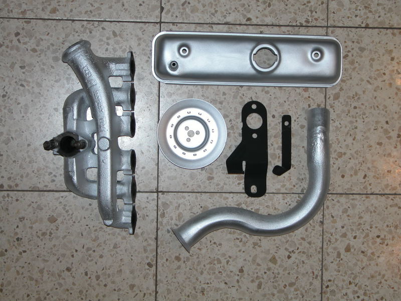

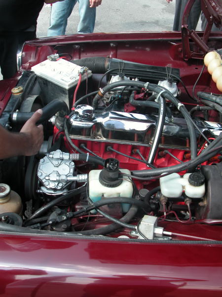

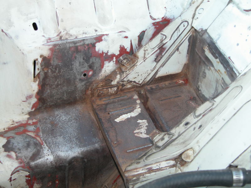

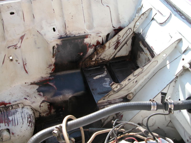

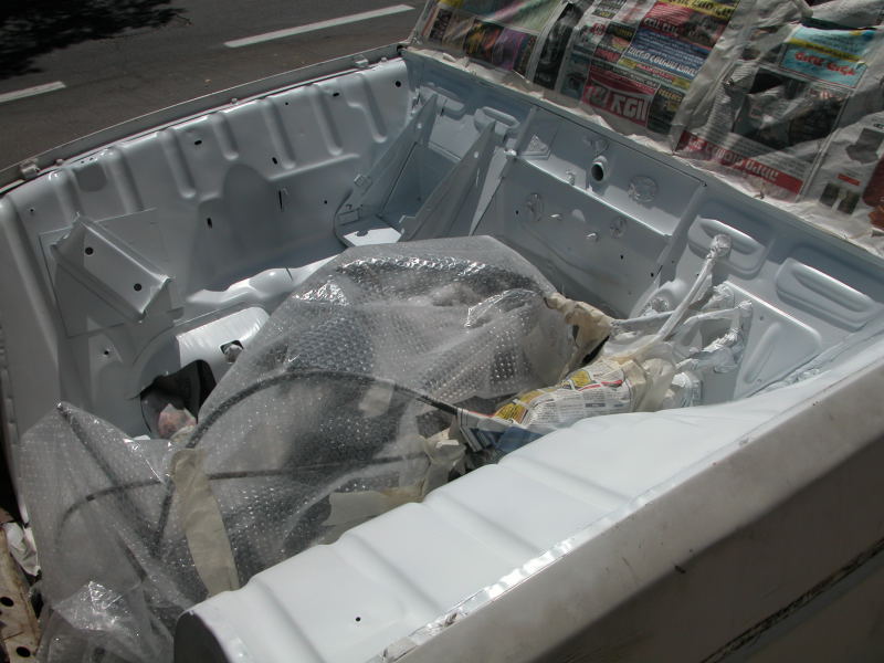

    מבזק עדכון: שיפוץ "שלגית" (רנו 4 - 1974) הגעתי לשלבים מתקדמים בטיפול בתא המנוע - צביעה! פירוק רוב המכלולים מהמנוע (ללא הוצאתו מהרכב) מאפשר הגעה לחלקים גדולים של הפח בתא המנע. לאחר ניקוי וטיפול בחלודה, בעיקר באזור תושבת המצבר. בוצע סוף סוף צביעה של תא המנוע. הסברים בתמונות: 1 - תנאי העבודה (נא להתחשב ) 2 - תא המנוע בתהליך הניקוי לפני הצבע. 3 - תא המנוע לאחר צבע. 4 - דוגמת חלקים שפורקו מהמנוע, לאחר טיפול וצביעה. שלבים בטיפול בפח: ניקוי ליכלוך, צבע מתקלף, שמנים, גריז, פיח, חלודה ושאר מזיקים (גיליתי שספריי ניקוי קרבורטורים עושה עבודה מצויינת). שיפשוף מקומות חלודים עד הפח ככל הניתן, צביעה בחומר ממיר חלודה (בכל מקום שהצבע פוגש חלודה הוא הופך משקוף לשחור - על פי היצרן פרמייר שחור), לאחר מכן צבע פרמייר (יסוד) אפור, ובסוף צבע רכב לבן. התמונות: 5 - ניקוי ושיפשוף חלודה. 6 - צבע ממיר חלודה. 7 - צבע פרמייר (יסוד) אפור. 8 - צבע רכב סופי.

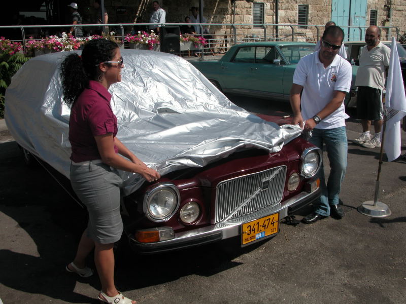

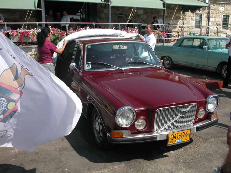

  19. אירוע חגיגי ומרשים בירושלים, השקת מקום מפגש בגזירת סרט. זכינו לביקור כבוד של רבים מהירושלמים ושל אורחים מחוץ לעיר, ברכות לתומר סויסה ואשתו להשקת הוולוו 164, תתחדשו!
