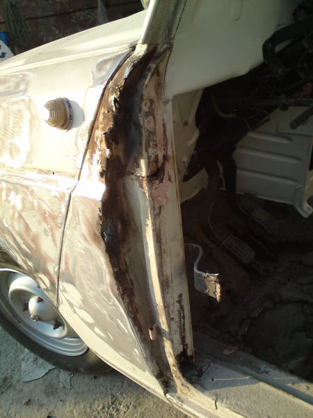

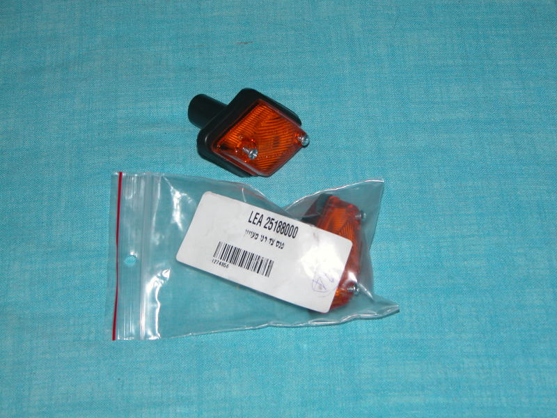

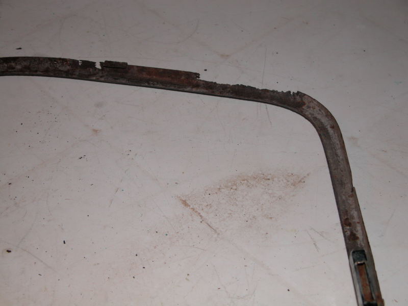

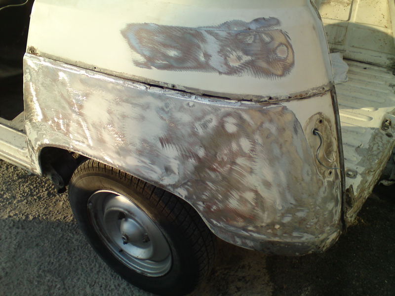

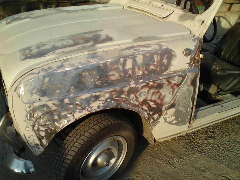

    שלגית משתפצת לה לאיטה.. . החל שלב הורדת החומר הישן לפני ישור הפח. מסתבר שבתיקונים היסטוריים מילאו את כל המכות בפח בשפכטל. במקומות מסויימים הגיע העובי למספר מלימטרים. בינתיים לקחתי את מסגרות החלונות לטיפול בבית. כל התעלות התפוררו ויש לשחזר אותם. וגם השגתי פנסי איתות צד חדשים

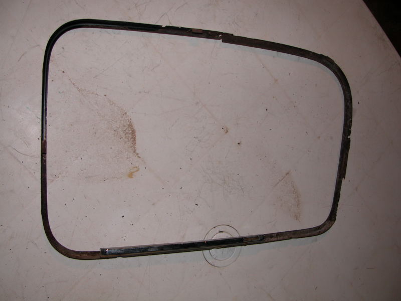

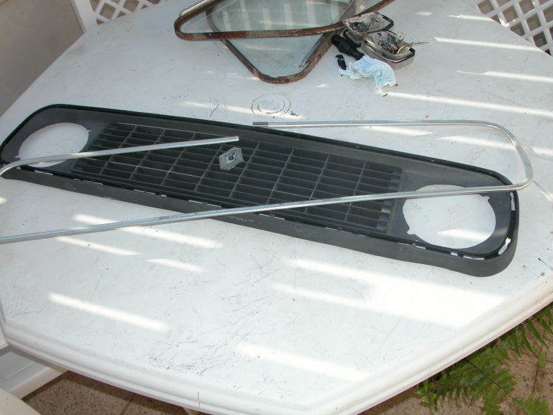

    ככל הנראה נלך על הצבע המקורי - לבן, אבל אשמח לשמוע הצעות כל עוד זה אפשרי... לא רק, כרגע עובדים על כל שאר הדברים שפורקו, כמו שטיחים, כסאות, חלונות, פנסים, גריל ועוד ועוד ועוד ... התחלתי עם תיקון קל לשטיחי הרצפה, בגדול השטיחים שלמים יש מספר קרעים שטופלו כמו שמטפלים בפאנצ'ר באופניים. מכינים טלאים מפנימי ישן, מנקים הייטב את השטח , דבק מגע ועכשייו הקרעים לפחות לא יחמירו. גם החלונות פורקו לגורמים. כאן כבר יש יותר עבודה, למצוא תעלות גומי ניקוי וצביעת המסגרת.

    עופר, איזה יופי של תמונות, מה שכמה עננים ושדות ירוקים לפני השקיעה יכולים לעשות .... השבוע שלגית הופשטה ונסעה בגאון אל הפחח. בינתיים אפשר לעבוד על חלונות, כסאות, שטיחים ריפוד וכל מה שנשאר בבית (עדכונים בהמשך)
