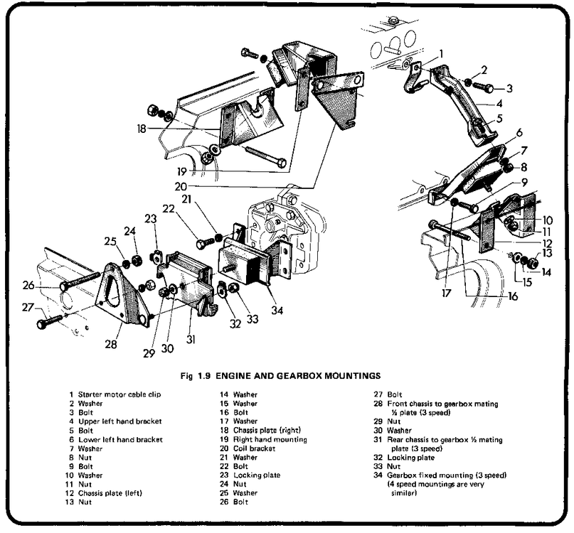

    רנו 4 כדאי?

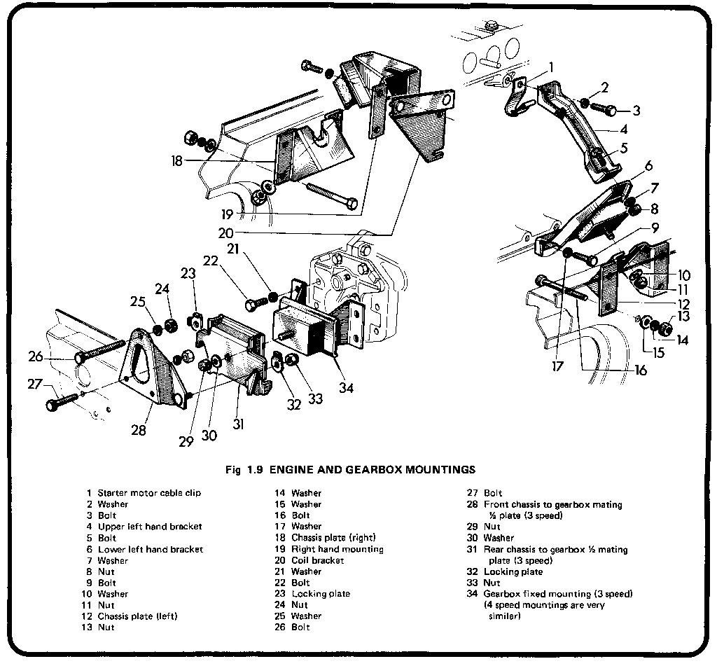

    נכון יש שתי תושבות למנוע ויש עוד אחת מקדימה לגיר לא פחות חשובה (ראה תרשים מצורף) בשוק עתיק האחרון השגתי שתי תושבות ימין ושמאל. בכל מקרה צריך לפרק ולקנות לפי דוגמה, יש הבדלים גם בין 845CC ל 1100CC

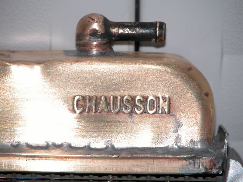

    בטח שאני מכיר את האתר של "מוסך רנו 4 של קלמנטיין" אתר מדהים עם המון ידע טכני ותמונות של שיפוץ ברמה יותר טובה ממה שיצא מהמפעל. אבל יש שם לפחות שמונה צבעי לבן ואין לי מושג במה לבחור והצבעים באתר לא נראים כמו במציאות (לפחות לא בצבע הצהוב שלי) אני כנראה אלך על "לבן דהויי" כמו של פעם, משהו סטנדרטי כמו זה שהיה לצבא. אני כבר לא יכול להתאפק, הנה התמונות של הרדיאטור לאחר ניקוי חיצוני, חשיפת הפליז של המכסים והברקתם. וצביעת חלקי הברזל לאחר ניקוי כל החלודה. וגם תמונה של איך היה לפני הניקוי החיצוני. ניקוי פנימי של הרדיאטור נעשה מיד עם רכישת הרכב אצל איש מקצוע שפתח את ההלחמות וניקה עם חוטר את כל האבן.

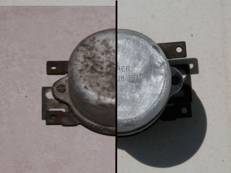

    עופר, אבי, לצערי אין לי מספר צבע מקורי כנראה שצבעו על המספר כמה פעמים. אבל צבע לבן גם אם יש הבדלי גוון, בתא המנוע זה יהיה פחות משמעותי. חשבתי להשתמש בספרי גרמני, יבוא של יעקובי, צבע לרכב CAR'S (ראה תמונה מצורפת). אבל אני אשמע לעצתכם ואנסה להשיג צבע לרכב במילוי מיכלי ריסוס בירושלים. בכל מקרה היום עבדתי כמעט יום שלם על חלק מוכר וידוע לכולם, אהבתי מאוד את מה שיצא ואני מצרף דוגמית עד שיהיה מורכב ואחשוף את כולו. (למי שתהה, החלק המוזהב אינו צבוע אלה מוברק)

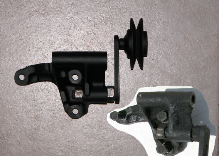

    תודה על הטיפים, כרגע אני משתמש בצביעת חלקי המנוע בשלושה צבעים: צבע שחור וצבע כסף עמידים בחום עד 400°C עבור חלקים המחוברים ישירות למנוע או בסביבתו הקרובה. וצבע יסוד שחור לחלקי המתכת האחרים כמו מחזיקי הפגוש למשל. את הפח של תא המנוע אצבע כשיגיע הזמן בתרסיס צבע לבן המיועד לרכב לדעתי נמכר בסביבות 40-50 ש"ח

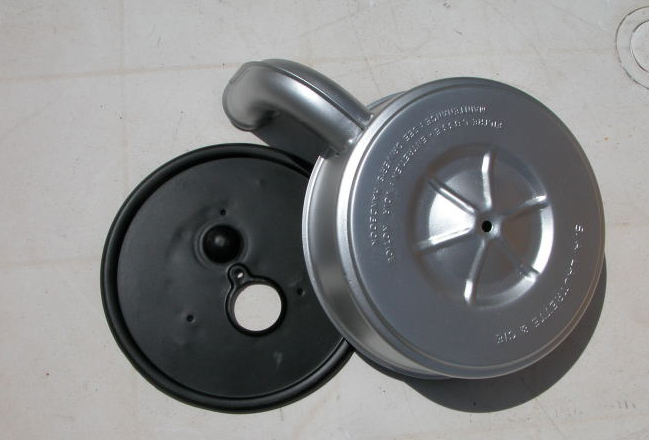

    רנו 4 כדאי?

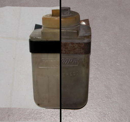

    השבוע התחלתי לטפל בתא המנוע. המנוע במצב מאכני כללי טוב ולכן אין צורך לטפל בו, אבל הליכלוך וההזנחה מחייבת פירוק מיכלולים ניקוי וצביעה. ניתן לראות את שלבי ההתקדמות גם באתר שלי ביומן שיפוץ 'שלגית'. הנה כמה תמונות של לפני ואחרי למה שהספקתי לצלם.

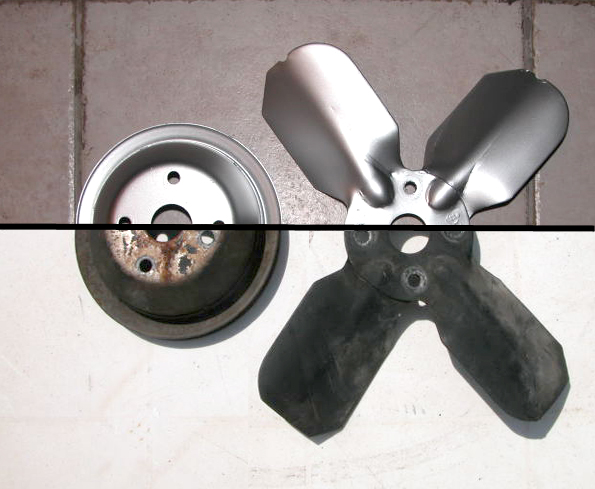

    רנו 4 כדאי?
    הפעם בתהליך שיפוץ שלגית, הג'נטים: לאחר הורדת הליכלוך עם מברשת פלדה, הורדת הצבע המתקלף, חלודה וניקוי עד לצבע היסוד, צביעה עם צבע מיוחד לג'נטים. הנה הגלגל לפני ואחרי:
