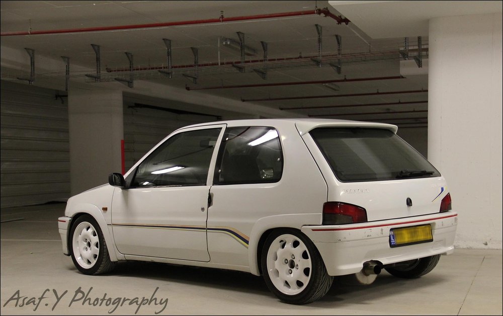

    סיכום תקופה עם 106 ראלי
    קראתי בעבר על כמויות הסופר גלו שהיית צריך בשביל להדביק את הדשבורד הכיוון העיקרי זה 205 ראלי. אני יודע שאין , ונסתפק ב1400 רגילה שתקבל אנטירולים וכו'. ג'אנטים כבר יש(4.5 שנים שוכבים בארגז מצעים , מתים להתלבש על איזה גומי טרי ), סעפת פליטה אני אמור לקנות היום ,ווברים עם סעפת של 205 ראלי יש . בנתיים אוגר חלקים , עד שאמצא אוטו נורמלי לפרוייקט.
    אוקיי , אולי זה זול , אבל לא ציפיתי שימרחו סיליקון במקום אטם יעודי לסעפת יניקה. בנוגע ל205 , הלוואי והייתי מוצא GTI\ראלי במחיר סביר. מה שיש למכירה עולה המון , מה שלא למכירה ומוכן להמכר , עולה הרבה יותר. לכן אתפשר על 205 3 דלתות עם מנוע TU אמין. בהתחשב בזה שביום יום אני מתנייד על A3T זה לא משנה לי ממש מה התת הדגם , העיקר שיהיה 205. בנתיים אני מחפש ..
    העבודה נעשתה על הצד הטוב , אבל לא על הטוב ביותר. לדוגמא - במקום לשים אטם בין הסעפת יניקה לבין הראש , שמו סיליקון.
    אופי הנהיגה ביומיום היה רגוע מאוד , הגיר קצרצר באופן מפחיד. מכניס הילוך חמישי , 3500 סל"ד . כרגע אני מחפש את הרכב המחליף לראלי , בדמות ה205 (3 דלתות , מנוע TU אמין ) . ל205 יש יתרון בתא מנוע גדול יחסית ל106 , מהונדס קצת טוב יותר לטעמי , וחלפים בזול ובשפע. יש לי כבר חזון , מקווה שהוא יצא לפועל (;
    שכחתי להוסיף - שמן הגיר שהשתמשתי בו היה בהתחלה ESSO 75-80 מקורי , לאחר מכן עברתי לBG 75-80 (חצי מחיר, אותה תמורה). הרכב נקנה עם 157000 ק"מ , ונמכר עם 228000 ק"מ אם אני זוכר נכון. קצת יותר מ14000 ק"מ לשנה. עניין החלפת מי קירור באופן יזום אחת לשנה נעשה ע"י ולשיקול דעתי בלבד. הרכב הזה נסע כל יום נסיעות ארוכות במשך שנתיים (רחובות - פארק אפק בראש העין) , והראה אמינות מופתית בכל מקום ובכל מצב.
    מי אמר שהלך? הוחלף קבוע עם רענון מי הקירור אחת לשנה.
  23. אז זהו, לאחר 5 שנים במשפחה (3.5 שנים אצלי , שנה וחצי אצל אחי לאחר מכן), הגיע הזמן להפרד מהראלי. קניתי את הרכב במצב סביר, תיקנתי , החלמתי , שיפצתי , שלחתי לפחח , וקיבלתי תוצאה כמעט מושלמת (היה תכנון להכניס לפחחות נקודתית , לא יצא לפועל). אז מה אפשר להגיד בעצם ? פיז'ו יצרו את אחת מהמכונות נהיגה הכיפיות שיש. האוטו היה אמין מאוד , וכל מי שיגיד לכם משהו אחר - טועה. או שהוא קנה אוטו מוזנח עם קומבינות בחשמל, והמשיך בדרך ההזנחה. >>דברים מיוחדים שטופלו : כל כבלי הפלוס והמינוס בתא מנוע הוחלפו ע"י לחדשים. המקוריים פשוט התפוררו. - עלות של כ200 שקלים בערך. אלטרנטור , סטרטר שהוחלפו לחדשים ומאז היה שקט בגזרה הזאת. - 900 שקלים אם אני זוכר נכון. היה רדיאטור תחליפי עם שורות גדולות , מצאתי רדיאטור אורדונז מקורי, שלחתי אותו לניקוי לפני כניסתו לתא מנוע וגם בגזרה הזאת היה שקט. - עלות של 450 ש"ח לרדיאטור , ועוד 150 ש"ח לניקוי. גיליתי טחינה במים , והעלתי את האוטו על גרר ישירות למוסך בת"א, בוצע ראש מנוע. - 1800 שקלים. יקר מאוד, לא הייתי עושה זאת שוב באותו המוסך. >> טיפולים תקופתיים : תרמוסטט הוחלף אחת לשנה וקצת (82 מעלות) , שימוש במי קירור איכותיים של וולאו פרוטקטיב 35. (עלות של 150 שקלים בערך). שמן וולווליין 10-40 עם פילטרי דלק ושמן מקוריים. (עלות של 200 שקלים בערך). טיימינג כולל משאבת מים - 850 שקלים . >> תוספות מיוחדות : *שעון טעינה , לחץ שמן , חום מים. *קפיצי אייבך , בולמי קייבה יעודיים להנמכה. *ספויילר של XS דור שני שהותאם במיוחד לאוטו (עקירת ברגים מקוריים , החלקת האיזור, הדבקה באמצעות סיליקון זגגים). *שטנגות גרופN. *כריות בולם גרופN. זהו , לא עולה לי משהו מיוחד. אם יש לכם שאלות תרגישו חופשי לשאול. היה טוב , וטוב שהיה , למדתי המון . הרכב נשאר בסביבה ונקנה ע"י מישהו איכותי שידאג לשמר ולהעריך. עכשיו אני מחפש 205 שתי דלתות למטרת שיפוץ .
