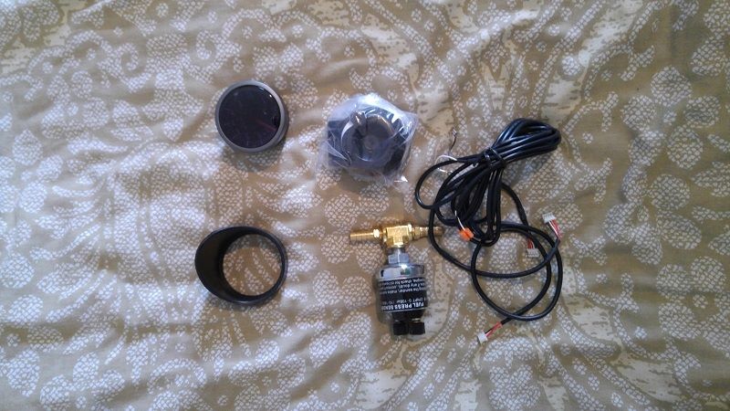

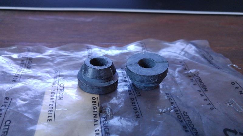

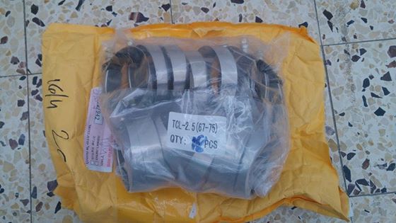

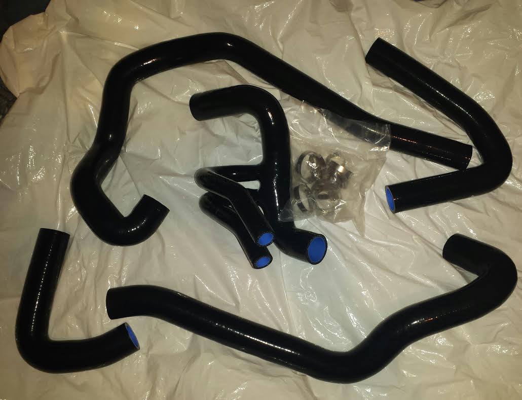

  15. למכירה : *צינורות מים מסיליקון ,הצינור הראשי כולל כניסה לקולר שמן . כל השאר אוניברסלי- 450ש"ח. *מסרק הגה כוח של ראלי 96 , חסר בולם הגה , דורש שיפוץ - 100 ש"ח. *צמת חשמל למזרקים - 50ש"ח. *צינורות מים לרדיאטור חימום ראלי1.3 - חדשים , לא היו בשימוש - 100 ש"ח. *גבות לראלי דור 1 - 100 ש"ח. *זוג תושבות גומי לרדיאטור לראלי דור ראשון , קשה מאוד להשיג . 150 ש"ח. *18 חבקים בחבילה סגורה , המידות רשומות על השקית – 150 ש"ח. *שעון לחץ דלק של RACETECH כולל חיווט מלא , מפצל T לקו דלק , פוד ומגן שמש - 250 ש"ח. *מסגרת לרדיו וללוח שעונים ל106 , במצב טוב. דורשת שחזור של התמיכה האמצעית בגלל שאיזה גאון דחף דאבל דין . 400 ש"ח. *פילטר אויר של סימוטה, כניסה 3". אחרי ניקוי ושימון. 150ש"ח. אני מהמרכז. לפנות בהודעה פרטית בבקשה.

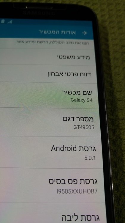

  20. למכירה, גלאקסי S4 9505 LTE. נקנה בצרפת לפני שנה וחצי . במצב טוב למעט שבר במסגרת החיצונית. מגיע עם מטען רגיל , מטען שולחני וסוללה מקורית בנוסף. נמכר עכב מעבר לטלפון חדש. 850 ש"ח.
