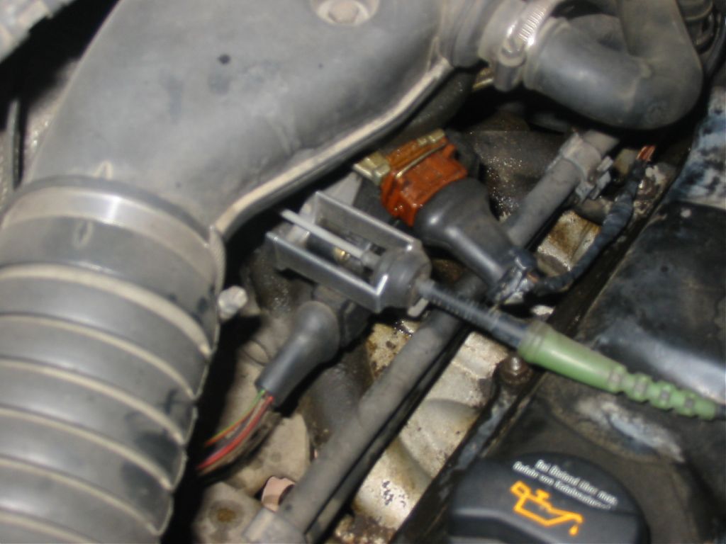

טוב, אז היום אחרי צהריים ניסיתי להחליף את האטם מכסה שסתומים. פתחתי את המכסה וראיתי את האטם הדולף, הוצאתי אותו, ניקיתי קצת ושמתי במקומו את האטם הגרמנו שקניתי. לאחר ההרכבה ראיתי שדולף לי שמן מהאזור שסימנתי בתמונה. אינ משאר שבגלל שלא היה לי ידית מומנט יש כרגע את הדליפה הזאת. מחר אני ינסה להשיג ידיתי מומנט מתאימה. במידה וזה לא יצליח האם למרוח שם סיליקון? -

עכשיו בקשר לסגירה בחזרה של המכסה שסתומים יש לי דילמה קטנה. אני יודע שצריך לסגור את זה ב10 NM אבל אין לי ידית מומנט לכן אני יהיה עדין עם היד. לדעתי צריך לסגור את הברגים לפי הסדר שרשמתי על התמונה (ראה תמונה למטה) נכון? -

עכשיו חיממתי את המנוע קצת, והתזתי ספריי קרבורטור על הראש על מנת להעיף את כל השמן, כדי שאדע שאחרי שאחליף את האטם אין יותר נזילות. -
אז מדובר בפאסט 93 1800 B3 35I שיש לה נזילה חריפה מאטם מכסה שסתומים. ליפני שנתיים עשיתי לה ראש מנוע, כתוצאה מדליפה של גזי פליטה למערכת קרור. הדליפה הסתיימה אך כחלק מהחלפת האטמים החליפו לי גם אטם מכסה שסתומים. כמובן ששמו לי חלק לא מתאים והיית נזילה. חזרתי למוסך שעשה והוא שם לי אטם אחר שכמובן שוב... לא התאים. במכוניות פולקסוואגן מהדור הזה צורת מנוע ABS ADZ צריך להיות אטם מגומי עשוי מחתיכה אחת, ולא כל מיני פטנטים אחרים שעשויים מכמה חתיכות. הלכתי וקניתי אטם חדש שעלה לי 70 ש"ח כולל מע"מ תוצרת גרמניה.
