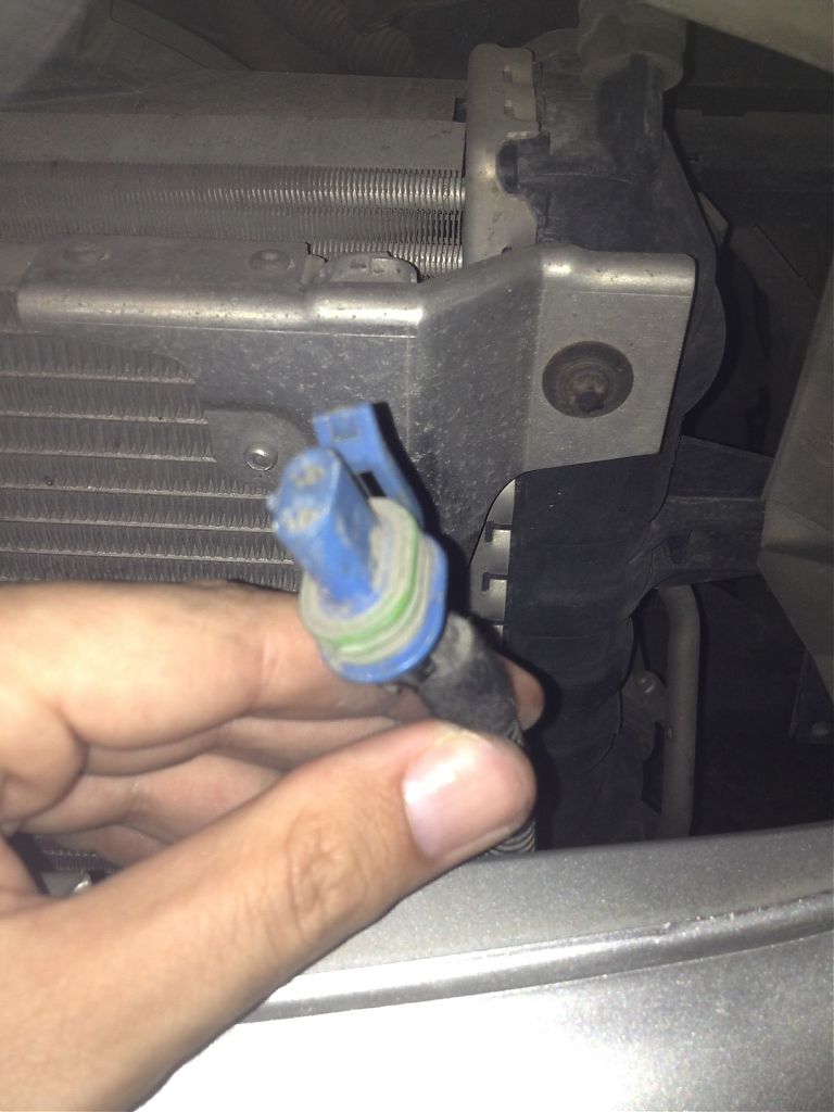

  23. תודה רבה על המענה המהיר. אז כנראה שההדבקה שלו לכבל הרחב שהוא יוצא ממנו השתחררה. מה שמוזר זה שאין הכנה בפגוש לפנסי ערפל. אגב, פנסי ערפל, האחוריים והקדמיים האסטרה יושבים על אותו לחצן או צריך להתקין לחצן נפרד לקדמיים ?
