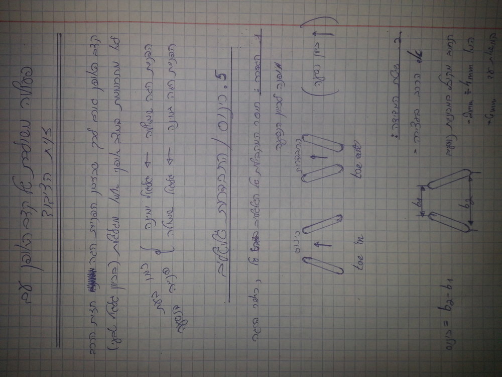

חומר לימוד כוחות הפועלים על הרכב, אחיזת כביש
roei1980 פרסם הודעה בנושא של roei1980 בתוך שיפורים - כוח, אחיזה ומה שביניהם
אהלן, שבת שלום וחג שמח. התחלקתי לחלק את זה לכל נושא בנפרד האמת, אני עושה את זה בכיף ידידי הטוב ומרצוני הטוב. פניתי לבוקי בבקשה שיפתח לי תיקייה שארכז שם בשרשורים קטנים כל נושא שבנפרד. אני בטוח שחברי הפורום, רוב חברי הפורום כן ישמחו לקרוא ולהבין יותר על הרכב. בברכת חג שמח -
