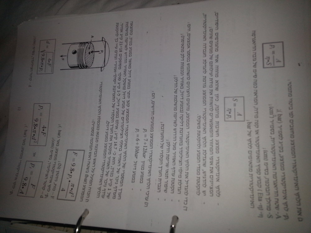

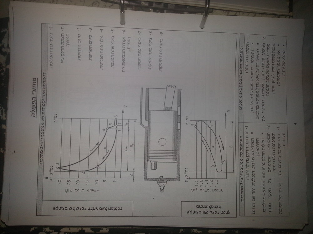

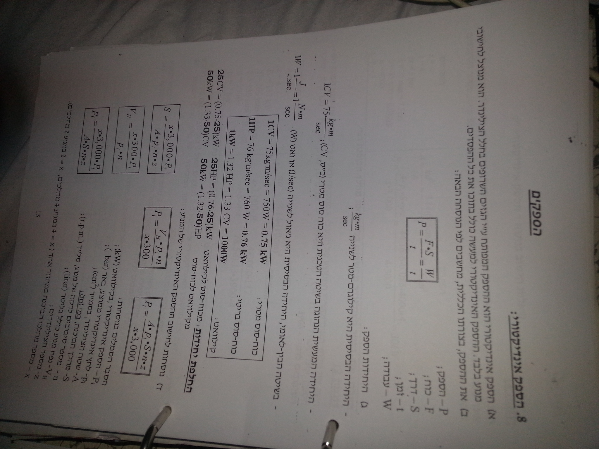

  1. לא אחי הלוואי... זה מהלימודים של ההנדסאי רכב

  8. שרשור זה נפתח בכדי להעביר לחברי הפורום מידע ברמה גבוהה על חלקי הרכב והתנהלותם לרמה של חישוב מהירות זרימת האויר לתוך הצילינדר
