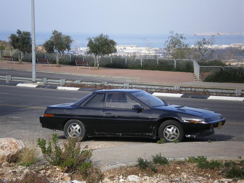

רכב ראשון: סובארו XT טורבו, שנת 86 שחורה ז"ל. רכב שני: סובארו XT טורבו, שנת 86 שחורה בשימוש יום יומי. רכב שלישי: סובארו XT טורבו, שנת 86 שחורה מושבתת שנקנתה לפירוק, ז"ל. רכב רביעי: סובארו XT טורבו, שנת 86 שחורה לפני שיפוץ עם רישיונות מוקפאים. אני נורא מגוון בבחירות שלי. -
