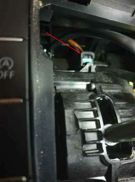

  3. שלום לכולם, בגולף שלי, שנת 2016, הייתה תקלה מאז ומעולם שמופיעה לי ההודעה "leave vehicle in p position" ונעלמת אחרי כמה שניות. לאחרונה נתקלתי בסרטון של מוסך רון שמראה בדיוק איך פותרים זאת - https://www.facebook.com/ron.garagetlv/posts/1326397297553257 מכיוון שאני חיפאי ולא מזדמן לי הרבה להגיע למרכז, החלטתי לנסות את כשרוני בתיקון והרכבה של הגולף והזמנתי את הקיט - https://www.getvwparts.com/oem-parts/volkswagen-switch-5q0713128a היום התקנתי אותו. ניסיתי לצלם כמה שיותר אבל מכיוון שלהרכיב לבד זה לא הכי נח, יצא דליל. להלן תיאור קצר של התהליך: בתמונה הבאה רואים את הקיט. בסה"כ מדובר בסוויץ' שמתחבר בעקיפין לבורר הילוכים. כשהידית נמצאת במצב P, המוט לוחץ על הלחצן שבחץ. מרימים את הכיסוי של הידית: מפרקים את הפאנל שתמונה: מוציאים את התא המרכזי: בצד של הידית, החיבור נמצא כמו שמופיע בתמונה: האמת שלשחרר אותו היה סיוט, כי מהכיוון שבו צילמתי קשה ללחוץ על הצ'ופצ'יק ומאחורה יש מעין "מחסום" שלא ברור לי מה המטרה שלו אבל מונע גישה נוחה לאזור, כמו בתמונה: מה שעשיתי בסוף זה לקחתי מברג שטוח ולחצתי על הצופציק הירוק עד הסוף, והפלאג קפץ החוצה. את הפלאג שרואים בתמונה הקודמת ומגיע מכיוון הרכב מחברים מצד אחד של הסוויץ, ואת הצד השני של הסוויץ' מחברים לידית הילוכים. לבסוף, כך נראה הסוויץ' החדש: יאללה, מקווה שההתראה לא תחזור
