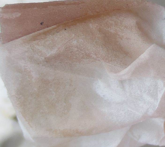

  8. שלום רב, לעיתים הגיר מעביר הילוכים בצורה לא הכי חלקה ורציתי להחליף שמן גיר, העניין שפעם אחרונה הוחלף שמן גיר לפני 10 שנים ו- 100KKM והבנתי שכשלא מחליפים הרבה זמן השמן נהיה צמיגי והחלפה שלו יכולה לגרום להחלקת הילוכים ולהרס הגיר. השאלה אם אצלי אחרי עשור ו-100KKM יש מקום לחשש כזה או שעדיין לא? במדיד שמן גיר הצבע הוא ורוד כהה, מצ"ב תמונה של נייר עם שמן מהמדיד: (קחו בחשבון שהיום מעונן מאוד ויצא קצת יותר כהה מהמקור) תודה!
