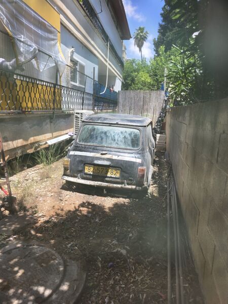

מרצדס ישנה שנצפתה היום. לפי מצב הצמיגים והאבק, כנראה עומדת ככה כבר די הרבה זמן. קצת פרטים שמצאתי: דגם: 280 תוצרת 1968 מנוע בנפח 2.75 ליטר מישהו יכול להוסיף קצת פרטים על הדגם?

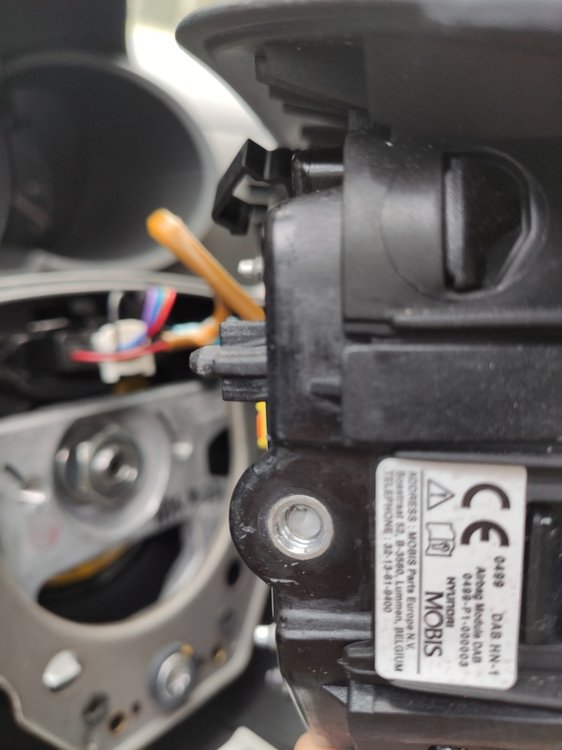

חוזר לעדכן: בעזרתו של חרט הצלחתי להוציא את התבריגים ולהחליף בבורג זהה תקין, הכל הורכב בצורה תקינה ועובד. תודה למי שעזר והמליץ על פניה לחרט, בגלל זה אני מעריך את הפורום הזה והכותבים בו.
תודה על התגובה המהירה, האם תוכל להמליץ לי על בעל מקצוע באזור המרכז שיכול לעזור לי בנושא? החשש שלי הוא שמכיוון שמדובר בכרית אוויר, לא ירצו לעבוד איתה.
חברים שלום, לצערי, בזמן שפירקתי הגה בקיה פיקנטו 2014 לטובת התקנת כפתורי שליטה מההגה, שברתי את ההברגות של ברגי הטורקס שמחזיקים את כרית האוויר בהגה (עקבתי אחרי המדריך הזה, אך כנראה הפעלתי יותר מדי כח). כעת הבורג שבור ורוב ההברגה נותרה בתוך החלק שכולל את הכרית. זאת אומרת שלא ניתן לחבר את הכרית בחזרה בברגים אלו. האם מישהו יודע האם יש אפשרות להוציא את ההברגות השבורות או שחייבים להחליף את כל הכרית? בנוסף, לשם נסיעה למוסך, האם נדרש לנתק לגמרי את הכרית? להוציא את הפיוזים שלה לנסיעה?
