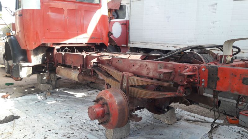

חזרנו לעבוד במרץ ויש התקדמות:) מיכל המים מהמשאית הקודמת נוסר למידה הנכונה, רותך מחדש והורכב על המשאית. מיכל דלק רזרבי בנפח של כ250 ליטר נקנה והורכב גם הוא. טווח נסיעה משוער (על כביש..) 1500-1700 ק"מ. נוספה כננת אחורית וכעת יש שתי (!) כננות הדראוליות., שתיהן מותקנות בין קורות השסי באיזור הסרן האחורי. אחת מהן מוציאה כבל לחזית הרכב והשניה לאחור. תת השילדה נצבעה בצבע יסוד אפוקסי לבן וצבע עליון שחור. עכשיו אפשר לבנות ארגז!- 213 תגובות

שבוע טוב, אילן, לא ניתן לגרז שם ואני גם לא בטוח שצריך.. אולי אפשר לשמן עם משמנת או ספריי או משהו. האמת היא שהמובילים לא באמת נדרשים, לפעמים שמים אותם ולפעמים לא, אני בקשתי אותם באופן ספציפי כי יש לי נטייה מוזרה לפרק ולהרכיב את הארגז בעצמי😛 ואז הם עוזרים לי מאד בהרכבה.. לגבי השיטה עצמה, היא מאפשרת תנועה מסויימת בין השלדה לארגז. הרעיון הוא שלשלדה עצמה יש גמישות מסויימת, אולי אני אחפש ואשים תמונות שמראות את זה. הארגז מטבעו הוא בדרך כלל חסר גמישות, פשוט כי הוא קוביה שלמה, והרבה יותר קשה ליצור קוביה גמישה מאשר שני רלסים.. חיבור קשיח יגרום לאחד מכמה דברים - ביטול הגמישות של השילדה, ואז תקבל רכב "קשה" יותר, עם יותר סיכוי להצלבות בשטח, או שבמהלך זמן השלדה תסדק או הארגז יתפרק. השיטה המודגמת פה היא שיטה ותיקה מאד, באירופה, המתקינים של רכבי המסעות הגדולים עברו לשיטה אחרת שבה הארגז מונח על כמה (בד"כ שלשה) מתלים על ציר מה שנותן לו יכולת תנועה מרשימה ממש, אבל זה פחות (או בכלל לא) מוכר בארץ ולא רציתי להסתבך עם זה. רוב המתקינים בארץ פשוט מחברים את הארגז לשלדה בחיבור קשיח ולפעמים, שמים את הבורג הקדמי ביותר על ספייסר מגומי שנותן קצת גמישות. הם עושים את זה כי זה יותר פשוט, וגם כי הכבישים פה טובים והמשאיות לא מרבות לרדת לשטח ולא צריך את הגמישות. המקרה שלי שונה, אני מתכנן לנסוע הרבה בדרכים משובשת ולכן לא ויתרתי על החיבור הגמיש. -

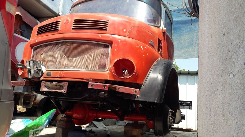

שבוע טוב וחודש טוב! אני מעלה פוסטים בקצב איטי יותר מפני שהעבודה מתמשכת עכשיו ימים ארוכים על אותו פרוייקט ואני לא רואה טעם לכתוב יום יום. נניח - היום הדבקתי בידוד גם ליד בדוושות אחרי שאתמול סיימתי להדביק בצד של הנוסע.. אבל הנה, חלף שבוע, (הראשון מזה יותר מחודש עם מזג אויר נפלא:), וכל הקבינה מצופה בידוד ומדיפה ארומה קצת ביזארית של צמר כבשים ודבק מגע, כאילו נכנסת לדיר של כבשים מסניפות.. השתמשתי בשני עוביים שונים של הלבד - 10 ממ על הרצפה וקיר האש, משם מגיע רוב הרעש והחום, ו6 ממ על הדופן האחורית ובצידי הקבינה, (מעל הגלגלים בעיקר). היום כבר ציפיתי חלק נכבד מהדופן האחורית בסקאי שחור שמיועד מסתבר למושבים של אופנועים. אי אפשר לראות את זה בתמונות אבל זה סקאי עם שכבת ספוג דקה ובדוגמה של קרבון פייבר, משהו יפה. אנשים שעוקבים אחרי הפרוייקט כתבו לי שלבד כבשים רטוב, מעלה ניחוח לזמן ארוך, וגם עלול להישאר לח זמן רב ולגרום לחלודה ולכן לא מומלץ להשתמש בו על רצפת הרכב. אני מקוה שאני לא עושה טעות כי אני כן משתמש בו אבל ציפיתי אותו גם מצידו התחתון בסקאי (רגיל, בלי הספוג), ואצפה אותו גם מלמעלה ועל הציפוי אניח שטיח גומי. אני מקווה שזה יחסום את הרטיבות מלהגיע, ובכל אופן לא הדבקתי את הבידוד לרצפה והוא מונח שם רק בגלל משקלו כך שתמיד אפשר יהיה להוציא אותו אם ירטב. אעלה פה כמה תמונות וגם קישור לסרטון על תהליך העבודה. מקווה שתהנו! שלומות אריה שמישהו יסביר לי למה התמונות מתהפכות ואיך מתקנים את זה?! -

מועדים לשמחה חברים! כמעט שבועיים עברו מאז שכתבתי פה לאחרונה, הייתי קצת עסוק.. אתייחס למה שנכתב פה, לגבי המסלול. אני רוצה לצאת מהבית בנסיעה יבשתית ולהגיע עד קייפטאון, האם זה אפשרי? כרגע לא, אבל זה לא אומר שאסור לרצות:) גם אין לי תאריך יעד בכוונת אז הכל רגוע, עד שנצא בודאי ישתנו דברים, גם מבחינת ישראל וגם מבחינת אפריקה שידוע בתור יבשת "נזילה" ובלתי יציבה.. ובינתיים, אני עובד. עשרת ימי תשובה הפכו פחות או יותר לעשרת ימי צביעה.. כמה ימים לפירוק וניקוי הקבינה - בעיקר ניקוי וגירוד שכבות של לכלוך וזפת. הזפת היתה בעצם חומר הדבק שהחזיק את הבידוד. שפכטל, מגרד, והרבה טינר הביאו בסוף למצב של רצפה ודפנות חשופים מלכלוך. ואז ארבעה בקרים של צביעה - יום לשכבה, שתי שכבות של החלקים השחורים, ועוד יומיים צהובים. בערב סוכות נשלמה המלאכה, ובחול המועד הרכבתי חזרה את לוח השעונים והתחלתי לחתוך ולהדביק בידוד. אפרופו לוח השעונים, במהלך העבודה גיליתי שמצוף הדלק (המיכל נמצא בתא הנוסעים) לא מחובר כלל, ואחרי שחיברתי וחיווטתי מחדש את השעונים, (והכל עבד) ניסיתי לאתר את החוט של שעון הדלק. את החוט לא מצאתי, אבל מיד אחרי שהתעסקתי שם ראיתי שנוצרה בעיה ושעון לחץ השמן הפסיק לעבוד. יום שלם נברתי בכל תסבוכת החוטים שם כדי לנסות ולמצוא את מה שקלקלתי, (הנחתי שבטעות חיברתי את החוטים בסדר שגוי, או שעשיתי איזה קצר). טלפון למכשירן בערב, והוא אומר לי "בדוק את היוניט, נתק את החוט וחבר אותו לגוף, ואם יש שינוי בשעון, סימן שהשעון תקין והיוניט תקול" "מה הקשר ליוניט?" אני שואל, "הוא עבד תקין רבע שעה לפני שהתחלתי לשחק עם החוטים.." "צירוף מקרים" עונה הבן אדם. כמה הוא צדק! עם תום השיחה רצתי לרכב עם פנס ראש, ואכן, בדיקה זריזה הראתה שהיוניט נדפק, למחרת כבר התקנתי יוניט מהמשאית ההרוסה והמשכתי בעבודה. אני משתמש בלבד כבשים לבידוד, חומר יקר אבל אמור לעשות עבודה, מה שכן, סיוט לחתוך אותו - אני עובד עם סכין יפני וכבר יש לי יבלות מרוב המאמץ והכח שצריך להפעיל.. אעלה פה כמה תמונות ממהלך העבודה ולמי שמעוניין, אצרף גם קישור לסרטוני יוטיוב שהעלתי. חג שמח! אריה אתחיל בקישור לסרטונים ועכשיו לתמונות זו הקבינה לפני וכאן היא אחרי צבע והנה לוח השעונים לפני, ואחרי פה אגב רואים ששעול לחץ השמן מראה קריאה תקינה. רבע שעה אחר כך הוא כבר לא עבד.. והנה התחלה של בידוד מצטער, התהפכה זו, לא ברור למה..- 213 תגובות
