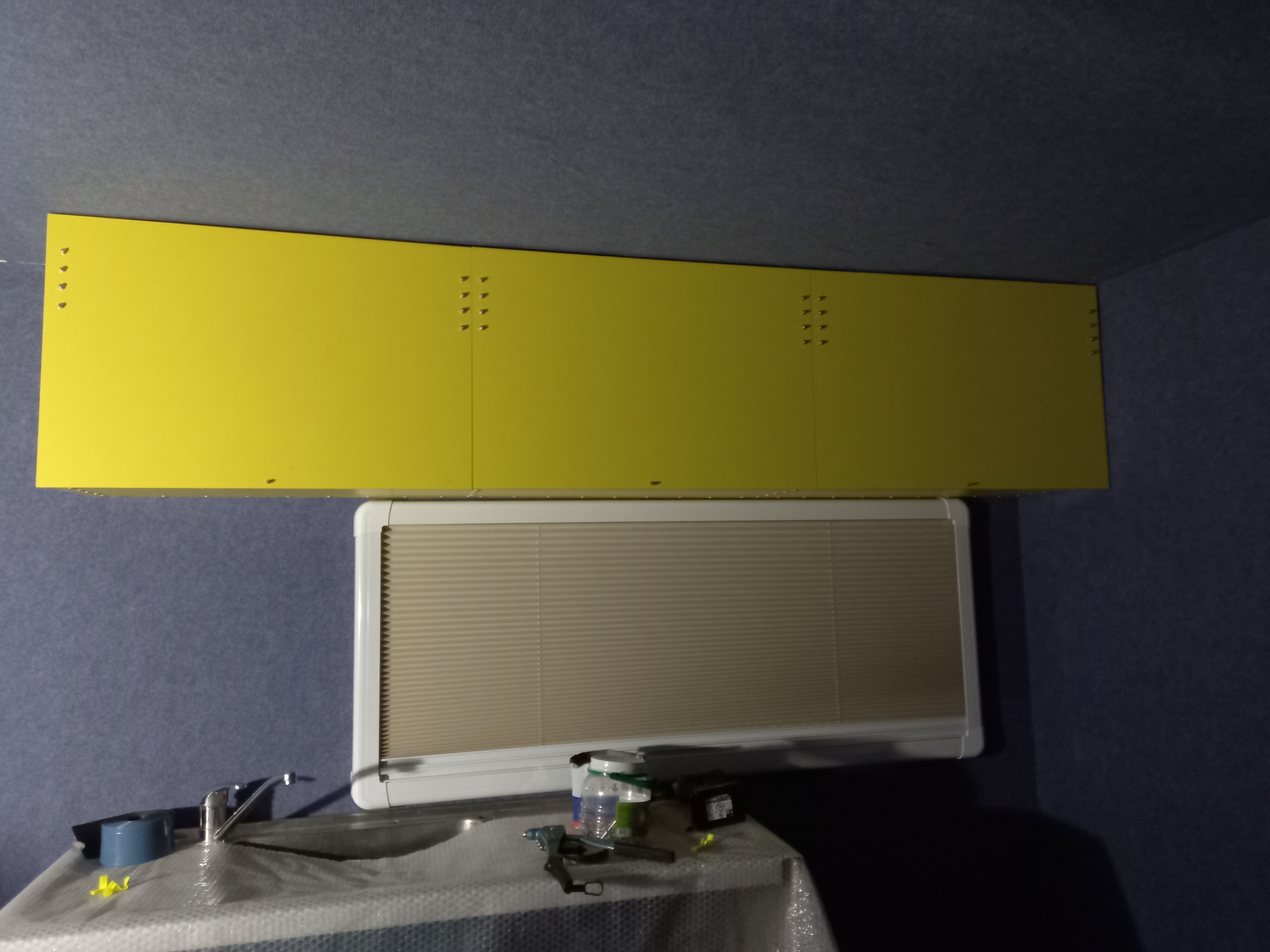

אהלן, העבודה מתקדמת, לאט אבל מתקדמת. בשבוע שעבר התחלתי סוף סוף לעבוד פיזית על מערכת החשמל. מה זה פיזית אתם שואלים? זה אומר שעד אז הייתי נכנס לקרוואן ומתכנן, פה יהיה מתג תאורה, כאן ירוצו תעלות החשמל, את הממיר נמקם פה, וכו', אבל עד שאני לא מחזיק את גוף התאורה בידיים וקודח את החור הראשון שום דבר לא סגור. ברגע שאני מתחיל, התמונה מתבהרת ואני יודע (בערך..) איך להמשיך. היום נסעתי לסוכנות שנפ בצפון (באיזור התעשיה של חיפה והקריות) והבאתי ארבעה מצברי ג'ל פריקה עמוקה בני 100 אמפר ו12 וולט כל אחד. חברת שנפ נותנת חסות לפרוייקט ועזרה לי מאד עם המצברים גם במשאית הקודמת וגם בנוכחית. למשאית עצמה אני משתמש בזוג מצברי 12 וולט בני 125 אמפר כל אחד (שמחוברים במקביל - מערכת 12 וולט) מתוצרת שנפ עצמה שעשו עבודה טובה ולא הכזיבו במסע הקודם, גם לא ב4000 מטר גובה ו0 מעלות בטיבט, ולקרוואן, במצברי פריקה עמוקה מתוצרת TROJAN האמריקאית. במשאית הקודמת כל המצברים היו מצברי עופרת/חומצה רגילים, ועכשיו כולם מצברי ג'ל, נראה איך החדשים יתפקדו. פרט מעניין, במשאית הקודמת, מצברי הקרוואן ישבו בתוך ארגז עץ בתוך הקרוואן עצמו. לפני שהכנסתי אותם תפרתי להם רצועות נשיאה, השתמשתי ברצועות קשירה שתפרתי עם חוט דייג. הרצועות שרדו אך חוט הדייג נמס, כנראה בגלל אדי החומצה שפלטו המצברים. משך החום והשנים הם גם התעוותו אך למזלי לא נזלו. השלב הבא האו רכישת פנלים סולארים ובקר טעינה למערכת, לפנליםנמצא מקור, אבל עדיין לא הוחלט על בקר טעינה, אם מישהו פה מתמצא בנושא, אשמח ליצור קשר.. ערב טוב, וחודש טוב! אריה -

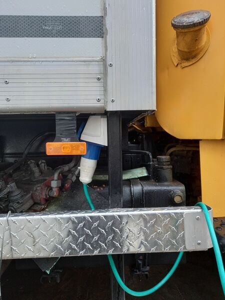

טוב, מאז שהמשאית עברה טסט (לפני כחצי שנה) היא לא זזה מהמקום כך שגם מכסה המנוע לא נפתח.. כעקרון אין הרבה מה לעשות חוץ מ.. יש לי נזילה מהסרן (החי) הקדמי. בשני מקומות.. באמצע הסרן בערך, במקום החיבור לדיפרנציאל, חיבור שנעשה בחימום עז ובלחץ, שום אטם. בעצת מוסך מרצדס אטמתי שם עם אפוקסי אבל זה לא בדיוק עזר. אני גם מזהה שמן שמצטבר על הצד הפנימי של הג'נטים ואני חושד שזו נזילה מהנבות עצמן, שלהן מן הסתם יש איזשהו אטם. אני עדיין לא נוגע בזה משתי סיבות א) זה לא דחוף לי כרגע ואני מעדיף להשקיע זמן ומרץ בהשלמת הקרוואן עצמו כדי לעשות שינוי מבנה ולגמור עם הסאגה הזו. ב) אני במהלך מול כלמוביל בנסיון לקבל חסות ואם זה יקרה אני אשאיר להם להתעסק עם זה.. אפרופו חסויות, שנפ עוזרים לי מאד עם המצברים, אבל יש עוד לא מעט דברים לעשות בקרוואן - מערכת סולארית, מזרונים, צמיגים, ואני אשמח לעוד ספונסרים, אז אם מישהו פה רוצה להרים את הכפפה, או לעזור בקשר מול חברה שתהיה מעוניינת לקחת חסות תמורת פרסום, דברו איתי. וכולכם יודעים שלמשאית הזו יש נראות גבוהה והיא תמשוך ה ר ב ה תשומת לב כשהיא תנוע בדרכים! חנוכה שמח! -
