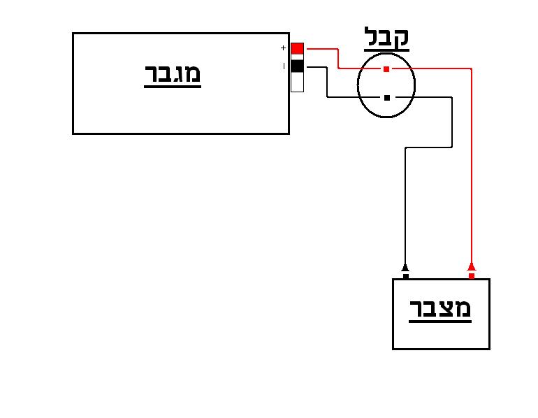

אלי הקבל הוא רכיב שמטעין את עצמו ופורק את החשמל במהירות רבה. מהר יותר מהמצבר. אפשר להגיד שהוא מייצב מתח אבל זה לא במדוייק. לדעתי! כמובן שלהגדיל מצבר זה גם יעיל וגם אלטרנטור חזק יותר.אבל מה שאני רוצה להגיד שכל דבר עוזר במשהו אחד. עם יש לך את הכל אז יש סט מושלם שעוזר לך להטעין את המצבר, המצבר הוא גדול ומהיר יחסית וכל זה מסיים קבל נחמד שעוזר לנו בפיקים גבוהים.

קבל שאתה מדבר עליו בא לספק למגבר (הצרכן הגדול) זרם גבוה יותר מהר מהמצבר. החישוב הוא ל1 קילווט, קבל של 1 פארד. למונו בלוק 500 וואט תשים קבל 0.5 פארד, שהחוט לא יהיה ארוך יותר מ 30 ס"מ מהמגבר מונו.
לא רק. קבל זה צעצוע שעוזר לרכיב כמו נגיד סאב וופר לקבל את כמות החשמל החליפי שלו מהמגבר. כש המגבר יצתרך משיכת זרם חזק ומהיר מהמצבר אז המצבר לא יוכל לתת את זה. חוץ מזה שהחוטים גם ארוכים מידי. הקבל הוא תמיד בטעינה ובזמן פריקה חזקה הוא יתן את החשמל למילישניה יותר מהר מהמצבר. כל הסיפורים שקבל צרכן נוסף זה בולשיט. זאת אומרת, זה נכון הוא צרכן אבל כך הוא עובד הוא צורך חשמל כדאי בזמן הנכון לתת אותו במהירות רבה מאוד. איך זה עוזר בפועל כהילו האם אנחנו מרגישים בהבדל זה כבר שאלה אחרת. כל אחד ומצב שלו!

קבל לא כבל. כי כבל זה חוט. קבל צריך לחבר כמו שאמרו כבר. חוץ מזה הוא חייב ליהיות כמה שכקרוב יותר למגבר. ולמגבר שצורך יותר חשמל. בעיקר זה מגבר שמחובר לסאב וופר. יש לך חיווט שאולך למגבר שזה פלוס ומינוס. אז אתה פשוט מכניס את הקבל באמצע. וכמה שקרוב למגבר. כמה כבר דיברו על זה?
