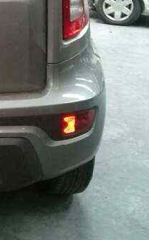

לפני שאתה ממהר לרכוש,ניתן לקנות קליפסים ופשוט להדביק אותם למשולש (שמתי לב שהתושבות שבורות) תומר -
שלום לכולם, רכשתי קיה סול 2014 דגם מנוע G4FD עם 50K על השעון. 1. למישהו ידוע צמיגות שמן ? (בהתאמה לאקלים בארץ ונסיעות אשר ברובן קצרות) 2. אני רוצה לרכוש מפתח פילטר (כוס) - באם למישהו ידועה מידת הכוס אשמח לשיתוף 3.אני מחפש כבר יומיים פנס ערפל אחורי ברחבי האינטרנט ללא הצלחה - המלצה לפירוקיית פנסים תתקבל בברכה (פנס שבור,צירפתי תמונה) 5.המלצה למי קירור טובים יותר מהמים של היצרן תתקבל בברכה. 4.דלת אחורית אינה ננעלת - שומעים את המנוע בלחיצה על הידית אך אינה ננעלת יחד עם שאר הדלתות - מישהו מכיר את התופעה? תודה חברים, תומר
