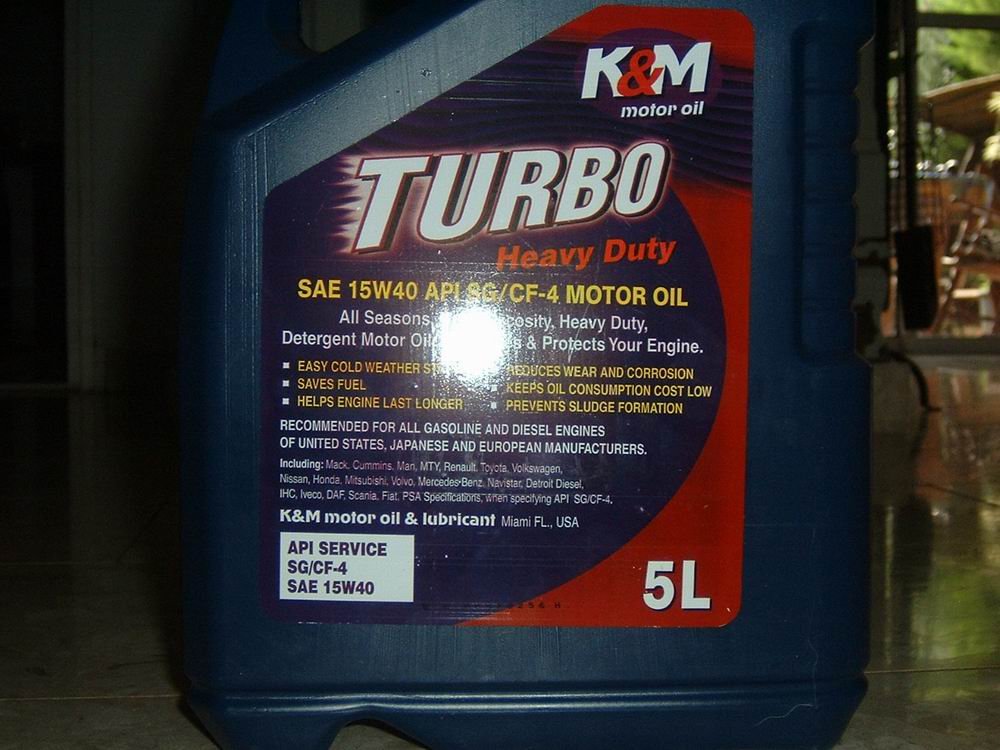

תודה מרק ,מאיפה אתה משיג את כל זה.? ואם למישהו יש עוד מושג לגבי החברה ואיכות השמן ,אני אודה לו אם יעזור.
אחלה ראיתי שתיקנת. אבל ראיתי שרשמת שזה "אולי" מתאים. אתה בטוח שהמספר שבא אחרי CF מסמל את מספר הפעימות?? אם כן אז זה כנראה מתאים. עכשיו השאלה היא רק איכותו של השמן. תודה רבה בכל אופן.
מרק ממש תודה על ההסבר המעמיק . אבל אתה בטוח שזה לא מתאים לרכב שלי? אם 4 מסמן 4 פעימות, אז זה כן יתאים ,לא? (על פי ההסבר שלך) ולפי ספר הרכב ,הטרופר הזה הוא אכן בעל " 4 פעימות,טורי עם מגדש טורבו". אז תקן אותי אם אני טועה, אבל על פי ההסבר שלך זה אמור להתאים. ואם אני טועה, אז לפי מה קבעת שזה לא מתאים? תודה

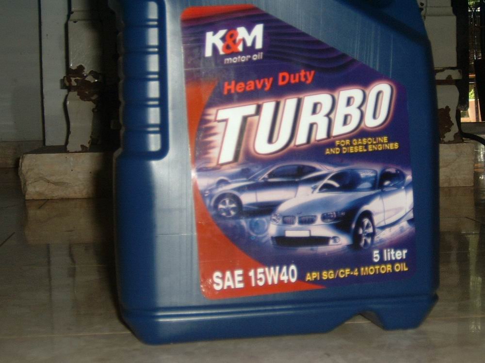

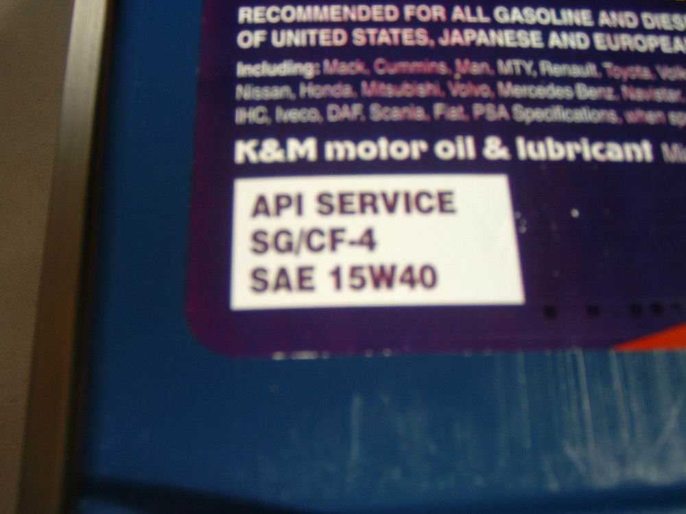

איציק נראה לך סביר השמן הזה? בטרופר מחליפים כל 7500 ולא כל 10000
הם לא כתבו מינרלי או לא ,כתוב שם שכל עוד יש את הצירוף CF זה בסדר. הבעיה שפה זה CF-4 , יכול להיות שה 4 זאת קומבינה? הוספתי את מה שרשום בספר רכב בתמונה תודה
כתוב שזה גם לבנזין וגם לדיזל,הרכב שלנו הוא דיזל בכל מקרה. יש לך מושג מה זה SAE.? ולפי מה שכתוב זה לא חצי סינטטי אלא מינרלי,נכון? תודה

שלום אבא שלי חזר עכשיו מחנות חלפים עם שני מיכלים של שמן 5 ליטר שאנחנו רוצים להשתמש בו לאיסוזו טרופר. החברה היא K&M לא שמעתי עליה ,וזה עלה 40 שח ל5 ליטר. הוספתי תמונות . איסוזו ממליצים להשתמש בכל שמן שאיכותו היא CF זה מה שרשום אצלם בספר. בשמן הזה זה CF-4 יש למישהו מושג מה ה 4 אומר? אני פשוט לא רוצה להשתמש במשהו לא טוב, אז אם מישהו שמע על תקלות עם הנ"ל בקשה שיתריע. תודה.
