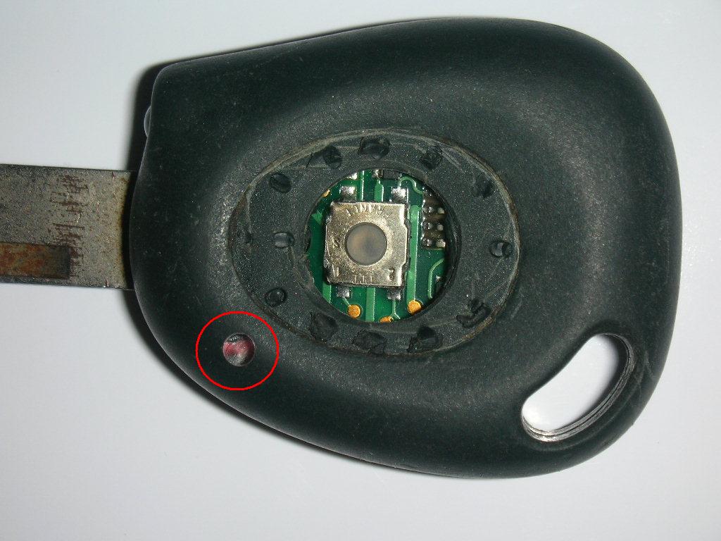

המפתח פותח מכנית בלבד. כשאני לוחץ על הכפתור, נדלק הלד העליון (זה שמסומן בתמונה), אבל הדלתות והאימובילייזר אינם מגיבים. לגבי הצעת המחיר שקיבלתי, מחר אני אדבר שוב עם המוסך, על מנת לוודא שהבנתי נכון. -

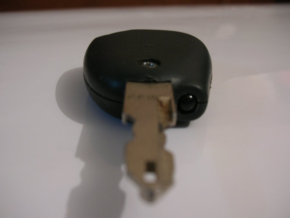

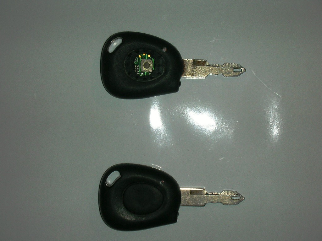

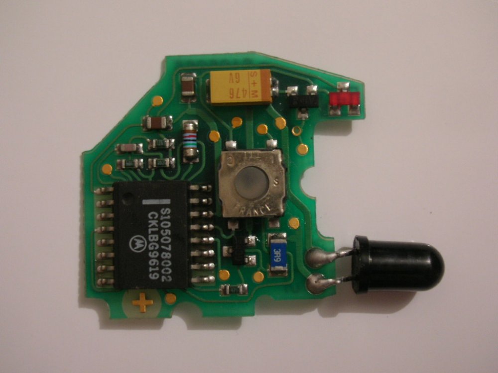

אוקיי, אם כבר התחלנו להכניס תמונות, אז גם לי יש כמה, להמחשת העלילה. להלן שני המפתחות שברשותי. המפתח השלם הוא התקין, זה עם החור באמצע הוא הדפוק: עינית משדר אינפרא אדום: פתיחה - שלב א': פתיחה - שלב ב': כפי שניתן לראות, המעגל אכן כולל בתוכו את המשדר. למיטב הבנתי, הצעת המחיר שקיבלתי מתייחסת למעגל זה בשלמותו, ללא מעטה הפלסטיק והחלק המכני של המפתח. והנה עוד שרשור ערוך למופת, לתפארת הקארספורום! -

לא התנסחתי בצורה ברורה. את המקלט ברנו אי אפשר לפספס (רק אם ממש משתדלים). את המשדר גם קל מאד לזהות. בנוסף, כשפירקתי את השלט שלא עובד, זיהיתי הלחמות קרות בחיבורים של הלד, ניקיתי את המקום והלחמתי מחדש, אך ללא הועיל. מה שהתכוונתי להגיד, זה שאני אצטרך לוודא שהצ'יפ שרנו מציעים הוא אותו מעגל שקיים אצלי. כלומר, לוודא במעמד ההזמנה שהוא שולט גם על הדלתות ולא רק על האימובילייזר. העובדה שהעלתי את נושא המשדר באותו משפט הוא הוכחה ניצחת לכך שחוקי הנהיגה רלוונטיים גם לכתיבה בפורום. לא כדאי לכתוב תגובות כשאתה עייף, שיכור, או בלתי כשיר לכתיבה. למדנו עוד משהו. -
