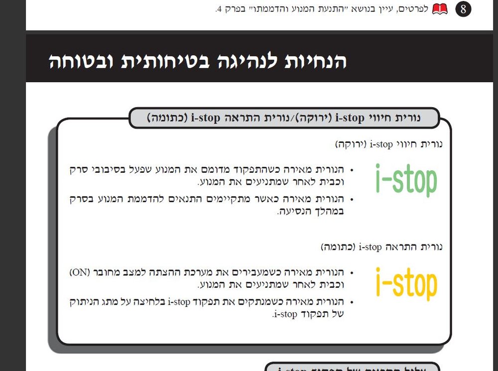

טוב, אז בינתיים מצאתי צומת נוסף שבו הרכב כבה. הפעם זה לא בעלייה! דבר נוסף ששמתי לב, בשאר הצמתים נורת ה i-Stop מהבהבת בירוק במשך כמה שניות, לאחר מכן דולקת קבוע, הרכב מוריד טורים ומתחיל לרעוד מעט ואז הנורה כבית והטורים עולים בחזרה. בספר הרכב כתוב שהמנורה אמורה לדלוק קבוע כאשר הרכב מודמם ואמורה להיכבות כאשר הרכב מונע בחזרה: יכול להיות שיש משהו תקול ברכב??

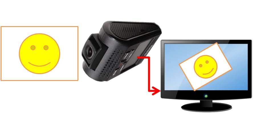

אני אולי לא מסביר את עצמי נכון... אם אתקין את המצלמה באלכסון (סביב ציר האורך) התמונה שתתקבל תהיה אלכסונית. אני מעוניין להתקין את המצלמה באלכסון ולסובב רק את העדשה, כך שתתקבל תמונה ישרה. האם יש מצלמה שמסוגלת לכך?
