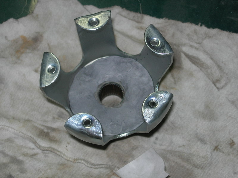

  1. שלב שלישי - להחליט לאיפה לרתך את המתאם ולרתכו. בשלב הזה מרתכים את המתאמים בצורה מדוייקת ככל האפשר אחד לשני. אני נעזרתי במסגר מקצועי, מאחר שאין לי את הכלים המתאימים. קודם כל מוציאים את הקצוות הלא רלוונטיות שנשארו, ולאחר שיש רק משושה עם חור משונן בתוכו מרתכים אותו למתאם האוניברסלי. לפי דעתי כדי להדביק אותו קודם לריתוך עם סופר גלו כאשר ההדבקה צריכה להיות מדוייקת ככל האפשר (אפשר רק עם העין ואפשר להעזר בשני סרגלים) ורק לאחר ההדבקה לרתך. שלב רביעי - לנקות את המתאם שנוצר ולצפות באפוקסי. קודם כל, מנקים טוב טוב מחלודה, צבע שהתקלף וכו'. לאחר מכן בונים בעזרת אפוקסי ציפוי מסיבי למתאם. שתי סיבות עיקריות בגללם צריך אפוקסי: א. גיבוי לריתוך. על אף שהריתוך חזק דיו, עכשיו רק סופרמן יוכל להפריד את המתאמים. ב. אסתטיקה. מי שממש חשובה לו האסתטיקה, שלא ישתמש באפוקסי, כי מאוד קשה לעצב אותו. אותי זה פחות עניין כי המתאם מכוסה כך או כך. שימו לב, שיש למתאם חורים, דרכם גם העברתי את האפוקסי על מנת לקבל חוזק מירבי. את האפוקסי צבעתי בסיום בצבע ניקל. יש לחכות 24 שעות לייבוש מקסימלי של האפוקסי ושל הצבע. המשך בהודעה הבאה...
  2. שלום רב לכל חברי הפורום, כזכור אני בשלבי שיפוץ יחסית מוקדמים של 304 קבריולט. לפני כמה חודשים הבאתי איתי מארה"ב במזוודה הגה עץ יפיפה של חברת PILOT (תמונות בקישור) אשר עלה פחות מ - 80$ ולא שילמתי עליו מכס ומשלוח. היתה רק בעיה אחת, אין להגה הזה מתאם ל - 304 (ברור למה, בכל ארה"ב אין 304 אחת, אז למה שיהיה מתאם...?) ולכן נאלצתי לבנות מתאם בעצמי. למזלי, להגה יש מתאם אוניברסלי אשר אותו מחברים למתאם הרצוי לפי סוג הרכב, דבר אשר הפך את מלאכת ההכנה לפשוטה יותר. להלן השלבים בבניית המתאם: שלב ראשון - מציאת הגה נוסף לרכב. את ההגה הנוסף צריך משתי סיבות: א. על מנת לחתוך ממנו את החור המשונן ולרתכו למתאם של ההגה החדש. ב. על מנת שיהיה הגה ספייר, למקרה שמשהו ישתבש בתהליך ההכנה או למקרה שהאוטו לא יעבור טסט עם ההגה החדש בגלל שינוי במבנה. את ההגה הנוסף אמי הביאה איתה במזוודה כאשר חזרה מביקור בצרפת, וגם עליו לא שילמתי מכס או משלוח, אלא רק את העלות המטורפת שלו - 5 יורו (27 שקלים בערך...!) והוא נראה כאילו כרגע יצא מהמפעל, חדש לגמרי, פשוט מדהים. שלב שני - חיתוך ההגה הישן. את ההגה הישן (הפחות טוב מבין השניים) חתכתי עם דיסק, השארתי רק את החלק הרלוונטי וחשוב לנקות אותו טוב טוב מחלודה ולכלוך, ולצבוע אותו לבנתיים, על מנת שלא יצבור חלודה עד לשלב הבא. המשך בהודעה הבאה...

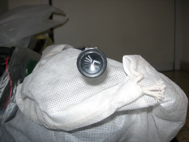

  15. שלום לכולם, בהמשך לשיפוץ של ה - 304 אני רוצה לשחזר את המפסקים שיראו כאילו יצאו עכשיו מהחברה. את רובם לא צריך לצבוע, אבל הכתב הלבן נמחק. יש למישהו רעיון איך לשחזר אותו? מצ"ב תמונות לדוגמא. תודה, שחר
